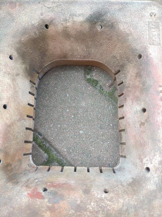

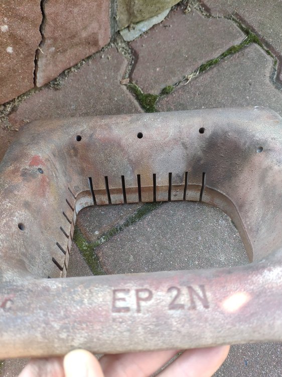

  14. Toś mnie pocieszył[emoji51] A mi mówili że palnik spali wszystko

  16. Ok dzięki będę eksperymentować

  18. Tak tym czerwonym
