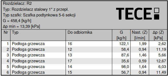

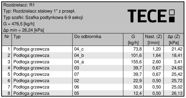

  1. Moja zawartość ? Ja się na tym nie znam. O jakie wyniki chodzi ? Jeśli chodzi o podłogówkę to dostałem oprócz rozrysowanych pętli oraz ogólnego zestawienia coś w stylu: parter piętro A z doborem pompy w załączonym pdf'ie. daikin.pdf
