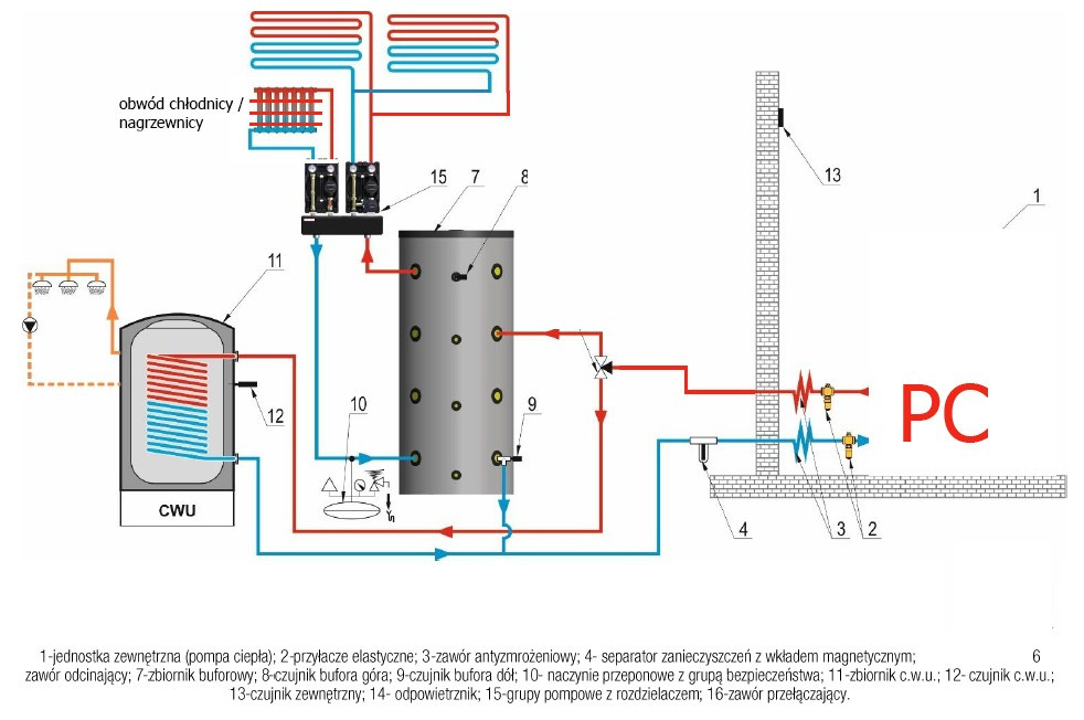

  1. Moja zawartość ? Ja się na tym nie znam. O jakie wyniki chodzi ? Jeśli chodzi o podłogówkę to dostałem oprócz rozrysowanych pętli oraz ogólnego zestawienia coś w stylu: parter piętro A z doborem pompy w załączonym pdf'ie. daikin.pdf
  2. Widzę, że wywołałem dyskusję a raczej krytykę w moim kierunku. Dzięki @nightwatch za cenne wskazówki, To po prostu schemat ideowy - jako, że nie znam się na symbolach hydraulicznych postanowiłem zmienić schemat znaleziony w sieci do swoich potrzeb abyście mogli go krytycznie ocenić 🙂 no i oceniliście 🙂 Właśnie jestem tutaj po to aby uniknąć "fachowców" od grup pompowych. Kolego @sambor czy jak budowałeś swój domek nie chciałeś mieć wszystkiego na najwyższym poziomie ? Jasne to mały domek i może faktycznie to przerost formy nad treścią ale ja nie buduję tego domku na przysłowiową pałę, zdaję się na profesjonalistów w swojej dziedzinie. Kolego @cezario1 I po co było to sformułowanie ? 🙂 jeśli do śmiechu to ok - wywołałeś u mnie . Na nic się nie uparłem. Bardziej interesuje mnie dochładzanie latem ale jeśli może zimą coś oddać do pomieszczeń to dlaczego nie ? W kwestii bufora to fakt - został kupiony głównie z myślą o dochładzaniu pomieszczeń (pod rekuperację), ale z tego co usłyszałem od mądrzejszych stabilizuje pracę PC, lepsze defrosty, no i jest tym magazynem ciepła. Właśnie pracuje nad nią - ogarniam wg projektu. Przyjemna praca Nie mam absolutnie żadnego problemu. Nie chcę zastępować klimy - zależy mi na dochładzaniu pomieszczeń, (jak temp. w pomieszczeniach obniży się o 3 stopnie to już będzie dla mnie ok) Dokładnie tak, Przeliczone miałem na 5kW - tylko w Daikinie ta pompa występowała w wersji 4 i 6kW dlatego decyzja padła na 6 (ze względu na dużą rodzinę 🙂 Dlatego kolego @sambor tu jestem. Mam dwie ręce - coś pod kopułą - a to że lubię pytać to chyba normalne ?
  3. Panowie, wolna chwila także postanowiłem poszukać schematów które będą zbliżone do moich potrzeb. Wpadł mi w oko jeden - który delikatnie zmodyfikowałem. Słuchajcie czy jeśli i tak potrzebuję dwóch pomp obiegowych (1. dwa rozdzielacze 2. chłodnica/nagrzewnica) to w takim przypadku mimo wszystko nie zaopatrzyć się w: 1. grupę pompową na dwa obiegi (jak na schemacie ?) - droga opcja ale takie combo wszystko w jednym i wygląda to schludnie lub 2. rozdzielacz grupy pompowej i osobno kupno pomp obiegowych - opcja chyba trochę tańsza lub 3. robić wszystko na rurach i osobno pompy - opcja najtańsza w ogóle czy ten schemat uproszczony jest prawidłowy i ma sens ? chyba od tego powinienem zacząć 🙂

  5. Dzięki za rozwinięcie wątku, U mnie na zakładzie również jest to wykorzystane jako uzupełnienie ciepła systemowego (gazowego) latem i chłodzenia zimą. Rozwiązanie "modułowe" z wpiętą nagrzewnicą - nawet nie wiem dokładnie jak te poszczególne bloki na dachu się nazywają. Moim zdaniem sama idea działania całkiem ok. W tym przypadku gorzej z wykonaniem instalacji - obieg tej nagrzewnicy która jest na dachu wykonano z rur stalowych - w rurach woda. Działało to 3 sezony. Dwa lata temu wszystko szlag trafił - kogoś wezwali - napełnili glikolem ale w międzyczasie z rurociągu zrobił się ser szwajcarski (rury były już bez wody) i naprawa była nieopłacalna. W moim przypadku nie przewiduję problemów z rurami. (wszystko w strefie ciepłej) Tak jak wspomniałem chciałbym żeby dawało to radę schłodzić o kilka stopni - a twórca tych nagrzewnic twierdzi że są one przewymiarowane kilkukrotnie właśnie po to aby coś dało się z nich uzyskać nawet w niskiej temperaturze na jakiej będzie pracować podłogówka. Cały system instalacji rekuperacji mam już rozprowadzony (brakuje centrali, wspomnianej nagrzewnicy oraz wentylatora recyrkulacyjnego) Jeśli chodzi o sprzęt to mam już wszystko zakupione: - wspomniana pompa ciepła - bufor 200l - zasobnik cwu 250l (wszystko czeka w pracy aż w końcu skończę działać na podłogach i ścianach - czyli posadzki i tynki) Niestety samemu idzie jak krew z nosa - dlatego zacząłem ten wątek aby w między czasie myśleć o podłączeniu tego wszystkiego. Generalnie PC EBLA 06 E3V3 - nie rozmawia z więcej niż jednym obiegiem (brak elektroniki), pytanie czy jest to w ogólne potrzebne ? Dlatego skłaniałbym się ku rozwiązaniu kolegi @sambor Jeśli będę chciał odłączyć (lub zmniejszyć przepływ czyli temp) dane pomieszczenie zrobię to siłownikiem, dobrze myślę ? Ja w tej "kotłownio/maszynowni" mam bardzo mało miejsca a wszystko muszę w niej pomieścić 🙂
  6. Dokładnie mam podobne obawy ale zostałem zapewniony, że powinno to wszystko działać. System rekuperacji kupiłem z ECS Piotr Paruszewski (złego słowa nie powiem - przemiły człowiek i ogromne wsparcie techniczne) Ten system to tak naprawdę dochładzanie latem (o kilka stopni) i zimą może też się uda coś z tego wyciągnąć. Schemat który dostałem Oczywiście glikolu w moim przypadku nie będzie - tylko nagrzewnica wodna. Generalnie chłód i ciepło dla tego obiegu chciałbym odseparować od reszty systemu CO.(tzn nie chciałbym zimnej podłogi latem) - tylko aby chłód produkowany przez pompę trafiał na bufor a później obieg nagrzewnicy. Z kolei zimą na podłogówkę i nagrzewnicę. Czy zwykłymi zaworami tego nie wykonać - to nie problem raz w sezonie podejść i zamknąć lub otworzyć przepływ.
