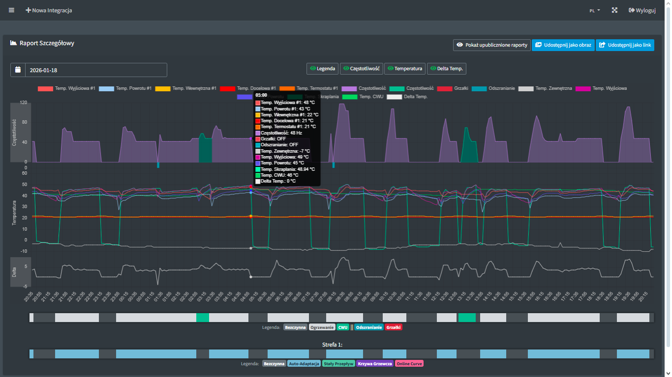

Są częste defrosty, temperatura poniżej 0 i duża wilgotność (mgła). Nic na to nie poradzisz. Polecam tryb "krzywa online " w aplikacji MEL Pump App. Dziękuję. Poczekam na inne opinie. W marcu mam serwisanta, to go dopytam. -

Przy aktualnych niskich temperaturach moja pompa trochę taktuje. Przy obrotach 42-48 Hz osiąga szybko temp. zadaną i przechodzi w stan bezczynności. AKTUALNE PRACUJE NA AUTOADAPTACJI. Czy praca na krzywej grzewczej nie byłaby korzystniejsza? -
Mitsubishi Zubadan, Ecodan - wymiana doświadczeń
Kazek54 odpowiedział(a) na Patrol temat w Pompy ciepła
1. czas opóźnienia załączania działek zwiększyć do przynajmniej 2 godz. 2. spróbować ustawienia pracy pompy w trybie autoadaptacji. 3. zużycie energii za duże - za dobę powinno wynosić ok. 55kW -

Czy to normalne, że podczas trybu "LEGIONELLA" sprężarka nie pracuje tylko same grzałki? Czy mam coś nie tak w ustawieniach? Od kilku dni ciągła mgła, to wykresy poszarpane. -

U mnie też częste defrosty i poszarpany wykres trybu pracy bo jest wysoka wilgotność - mgła. -

Tak. Drugą dobę grzeję przy max odkręconych głowicach i jest poprawa. COP wzrósł za wczoraj do 3,8, spadł pobór mocy, a max temperatura na zasilaniu to 45st, C. PC pracuje na niższych częstotliwościach, Pompę obiegową ustawiłem na 1 bieg proporcjonalny. Przy ogrzewaniu tylko parteru różnica wysokości niecały 1 m, z wyliczonymi oporami instalacji - 1,7 mH2O. Natężenie przepływu przy różnicy temperatur 5stC (zasilanie - powrót) wynosi 1,72 m3/h. Czy można odczytać jaki jest przepływ w hydroboxie?
