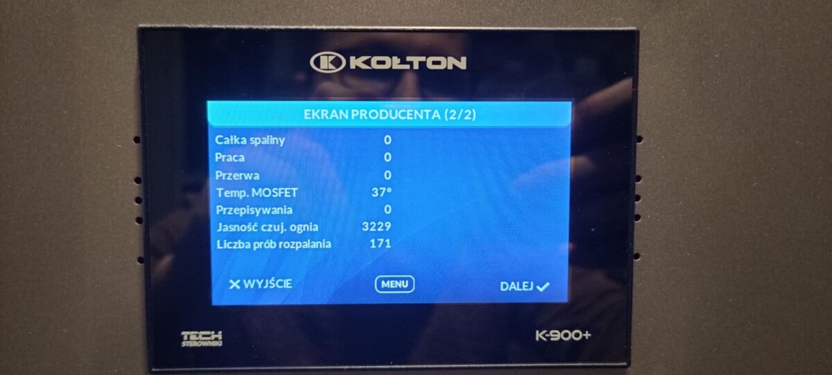

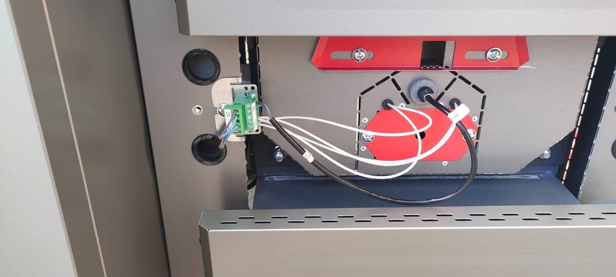

Problem rozwiązany, czujnik fabrycznie był źle zamontowany (czujnik nie przechodził przez otwór drugiej blaszki - blaszki od koszyka palnika). Spodziewałem się tutaj jakiejś tulejki prowadzącej, a tak to dość ciężko trafić czujnikem aby przeszedł przez te dwie blaszki. Teraz wartość czujnika ognia przekracza nawet 5000 jednostek a piec odpala się bez problemu za pierwszym razem.

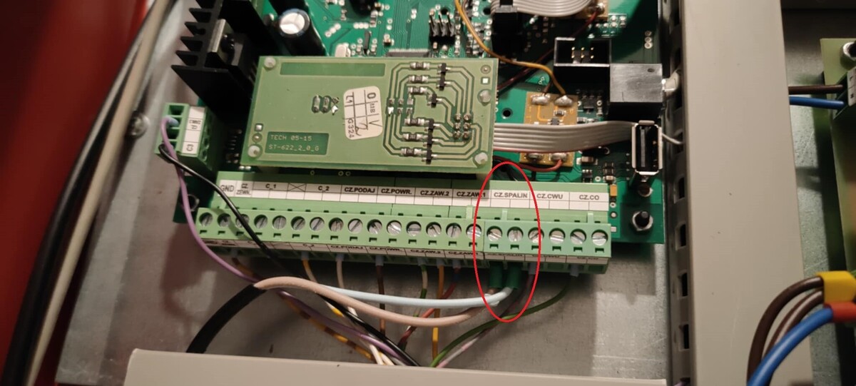

@romekBS1016 Zlokalizowany to on jest (obecnie jestem poza lokalem) ten czarny środkowy przewód. Fajnie by było jakby jakiś użytkownik podzielił się jakie ma zwykle wartości dla rozpalania (np. 200-500) a jakie dla pracy, wiedza ta umożliwia szybka diagnozę dla innych użytkowników tego typu czujnika/kotła/sterownika. Nawet jeżeli go wyczyszczę i ustawię o i tak wartości mogą być poza zakresem jego poprawnej pracy. Pozwolę sobie zaczepić osoby, które pisały coś wcześniej o kotłach Kołton: @Pioterr @Patrykoo @Krzysztof1991 @diakon88 @Cris1988
Znalazłem na stronie jakiegoś sklepu internetowego czujnik ognia firmy Tech P_002.03.1.AC1.50 https://sterownikitech.pl/czujnik-ognia-fotokomorka,id102.html?srsltid=AfmBOoprZ010XQU49QKOmufUS9ZhP0uqXUm0GXLvJH1eR7JEJ7BvUOhL Informacja sugerująca przedział jaki można się spodziewać: "Zakres impulsów przedział 1 - 9000" Coś musi być u mnie nie tak skoro przedział jest do 9000 a jak wcześniej wspomiałem przy pracy 100% kotła (wizualnie duży fajny płomień) nie przekroczyłem 300.

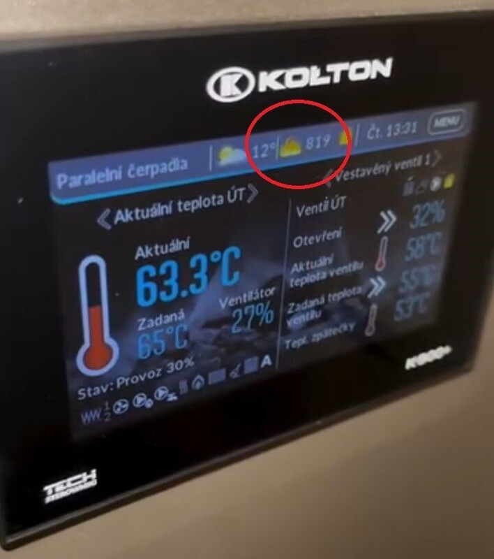

Witam, Od niedawna jestem użyktownikiem kotła Kołton Pellsmart 15kW (sterownik Tech K-900), którego uruchomiłem samodzielnie (samodzielna modernizacja całej kotłowni). W trakcie testowych prób pracy zauważyłem że pomimo dostrojenie wartości rozpalania piec rozpala się najwcześniej za drugim podejściem, powodem nieropzalenia jest "brak ognia" pomimo iż organoleptycznie ognień w komorze jest duży. Przeglądając internet odnośnie steronwika K-900 zauważyłem iż wartości czujnika ognia inni użytkownicy mieli przynajmiej 800 do 3900, a u mnie wartość ta nie przekracza 300 (a płomień jest wtedy spory). Przykładny z internetu: Przegladając instrukcję sterownika K-900 brak jest informacji o wartościach typowych tego parametru/czujnika (instrukcja sterownika K-900 wg. mnie jest słaba). Zwracam się z prośbą do użytkowników sterownika K-900 ewantualnie sterowników Tech jakie są typowe wartości tego parametru (podczas rozpalania, podczas pracy). Zastanawiam się czy czujnik ognia jest: - niesprawny - zabrudzony - źle fabrycznie osadzony - a może tak ma być

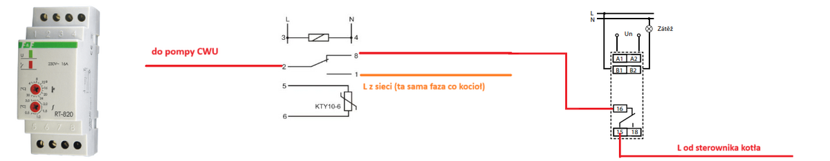

@Andrzej_M_ Dzięki za propozycję, propozycja kombinowania a mi zależy na elegancji rozwiązania (modyfikacja oprogramowania taka jest) i jestem też bardzo ciekawy jeżeli moja sugestia jest sensowana to jak postąpi producent kotła/sterownika wprowadzi czy oleje temat. Dość podobne rozwiązania do zaproponowanego mam wykonaną ochronę przed zbyt wysoką temperaturą cwu (zastosowałem Regulator temperatury RT-823): Mam te termostat ustawiony na wartość minimalną (chyba 60 stopni), czyli jak temperatura w zasobniku jest niższa to zwarte są styki 2 i 8 (sterownik kotła - pompka CWU), czyli możeliwe jest dogrzanie cwu z kotła, natomiast jak temperatura jest wyższa to zwarte są styki 2 i 1 czyli faza - pompa CWU. Ochrona polega na studzeniu wody cwu przez sprzęgło hydraulicze (ze zdjętą izolacją) działa to tylko w największe upały. Tak na dobrą sprawę mogę zrobić tak: Można także ustawić opóźnienie -

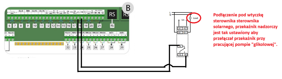

Może dopowiem że kocioł jest nowy a zestaw solarny pracuje już u mnie jakieś 10lat, wszytko działa ogrzewanie domu i ogrzewanie cwu, chcę zminimalizować zużycie pelletu. UWAGA: scheamty bez szczegółów (np. nie naniosłem wszystki zaworów, zaworów zwrotnych, ATV, AFC, termometrów, siłownika zaworu 3D ...) Zasobnik z zestawu solarnego (HEWALEX 2 TLPAm-250) jest dwuwężownicowy, układ solarny wygląda tak: Układ pieca wygląda tak (oparty jest o rysunek z instrukcji pieca): Podłączenie elekrtyczne "Sygnał urządzenia dodatkowego", strownik kotła z przeaźnikiem ELKO EP PRI-1/0,5: -
