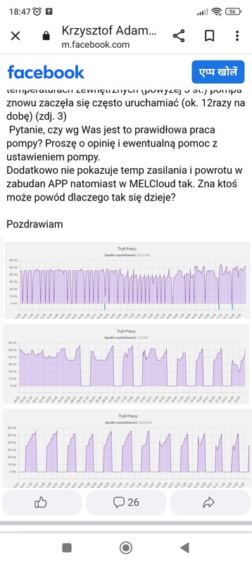

Proszę sprawdzić kod 012 i 004 na pracującym co np pół godziny po defroscie lub przy ciągłej pracy nie przerywanej defrostem lub cwu itp. -

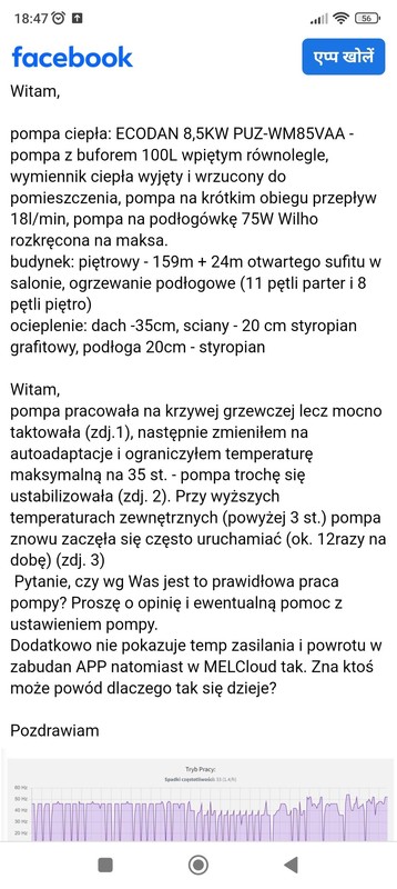

Jak pompa taktuje teraz przy tej pogodzie i chodzi na auto adaptacji to proponuję podnieść o pół stopnia temperaturę w domu na sterowniku mits. Bo było ustawione chyba 21,5 st i przy tej pogodzie pompa nie ma jak zejść niżej z Hz a auto adaptacja ogranicza jej pracę np do zasilania 30 st. Jak zwiększymy temp w domu o te pół stopnia auto przestawi te widełki do np pracy do 32,5 st na zasilaniu i tak będzie pracowała. zmiana histerezy na większą pomoże przy dużym taktowaniu bo pompa rozszerzy zasilanie o np 5 st. Ale nie od razu. Pompa zbada że tych taktów było sporo przez określony czas pracy i dopiero wtedy rozszerzy te widełki. A tak jeśli z auto wychodzi że ma iść zasilanie 29 st a powrót będzie wracał za ciepły, pompa żeby zachować deltę będzie podnosiła zasilanie, jak podniesie powyżej 2 st to pompa stop. Tak mniej więcej to działa. Jak ktoś ma dobrze ocieplony dom i podłogowkę, to pompa nie zdarzy przebić tego zasilania a uzyska temp w domu. Wtedy się wyłączy i będzie czekała zapewne 10 godzin lub więcej przy tej temp. Bo podłogowka będzie cały czas oddawała ciepło.

Zmniejsz temperaturę w domu bo 25 stopni i jak jeszcze przebite to jest 26 to jakiś kosmos. A tym samym ogranicz jeszcze duzo niżej temp max i min zasilania. I poczekaj może jak zacznie chodzić przez dłuższy okres na cwu i co. A jak włączyłeś w tamtym okresie Autoad i jeszcze ciągle coś przestawiałes to nie powinieneś liczyć COP. I dodam tylko że nie wiem bo nie zrozumiałem za jaki okres jest to zużycie ale 226 kw w lutym przy tej pompie i takiej temperaturze w domu i moim zdaniem bardzo wysokim zasilaniu to i tak jest wielki wyczyn i jak dla mnie mało realny. Chyba że jakiś "cieplejszy" region Polski. -

Nie ma takiego ustawienia. I patrząc na temperatury zasilania i to co piszesz przy 2 stopniach to spróbuj ograniczyć max zasilanie do np 38 at może nawet niżej. -

Spróbuj ustawić 2 lub 3 bieg w hydroboxie i 1 za buforem i zobacz. Co do grzałek daj opóźnienie na 120 min. I zmniejsz zakres temp na np max 45 st zobacz. Raczej już się nie włączą. Jak będzie coś nie tak to wrócisz do tych ustawień co masz. -

To zależy jakie grzejniki. Niektóre potrafią pracować na 29 at. Ja ustawionym na pewno pompę cwu o bieg lub dwa niżej. I od co też spróbowałbym niżej. Bo o ile dobrze widzę (ale robię to z tel) to te wyłączenia są spowodowane zbliżeniem się powrotu do zasilania a nie przebita temperatura w pomieszczeniu. A dzieje się tak albo przy za dużej pompie albo jak za szybko wraca ciepła woda. A już niżej niż 16 Hz nie da się zejść. Grzałki na 60 min mogą jak najbardziej zostać i tak raczej nigdy się nie włącza. Chyba że to Suwalszczyzna. U mnie, u moich rodziców i siostry gdzie są to trzy pompy mits grzałki jeszcze się nigdy nie włączyły. Przepraszam u mnie jak włączyłem raz legionelle. -

Tu się zgadza to czas bez pracy pompek. Co do 1,5 stopnia delty myślę że tu jest już pompa stop po chwilowej pracy z taką delta. Też sprawdzone. Chyba że auto adapt i podbije temp zwiększając deltę. Ale nie będę się spierał. 190 sprawdzę w tyg jak dotrę do domu. -

Wygląda ok.,jak tak sobie chodzi to jest to dla mnie dziwne, ale przyznaję wszystko na tych wykresach wygląda ok. Jeszcze pytanie dla czego w tej legendzie pod częstotliwością pracy nie ma okienka wyłączona.? To się gdzieś wyłącza? -

Nie chciałem już pisać o przepływie i delcie. Ale... Przepływ ma być odpowiedni ale to nie znaczy że można go sobie wybrać jak się chce z zakresu. Tzn można bo nikt nie broni. Wkleiłem tam gdzieś bajkę z bloga proszę ją dokladnie przeczytać. Pompa tak podniesie temp np o 1 st zachowując odpowiednią deltę i będzie tak chodziła cały obniżając lub (podwyższając pracę sprezarki) czas chyba że przyjdzie mocne słońce. Za duży przepływ za mała delta i pompa stop. Ustaw u siebie bieg pompy w hydrob na 5 i ta za buforem na 3 chyba że ma 5 biegów to na 5. Wtedy będziesz miał piękny przeplyw i Ci przeniesie najwięcej ciepła i będziesz miał najniższą temp zasilania. Proszę spróbuj tylko tak dla siebie. I zobacz co się stanie ..ile Ci tej mocy przeniesie. Nie wiem naprawdę jak to inaczej wytłumaczyć. Budynek musi zdążyć odebrać ciepło. Gaz ma być schłodzony przez powrot do temp niższej niż zasilanie. Odnośnie COP nie będę się wypowiadał bo mam "powiedzmy" odmienne zdanie czy inne spojrzenie,. Tak samo jak pisanie na 3 biegu było jeszcze gorzej. To że tak powiem szerszy temat...ustawienia za buforem, dławienia przepływu, ustawienia jednostki itd. I będę dalej stał na stanowisku że ..jedynym słusznym sterowaniem ta pompa jest autoadaptacja przy dobrych ustawieniach. Ale to moje zdanie Mnie interesuje to forum obecnie mam trochę czasu i sobie czytam. Ale nie chcę już drążyć tematu tego przepływu. Czerpmy wiedzę z tego tematu. Sprawdzajmy i róbmy tak jak uwazamy. Ustaw u siebie bieg pompy w hydrob na 5 i ta za buforem na 3 chyba że ma 5 biegów to na 5. Wtedy będziesz miał piękny przeplyw i Ci przeniesie najwięcej ciepła i będziesz miał najniższą temp zasilania. Proszę spróbuj tylko tak dla siebie. I zobacz co się stanie ..ile Ci tej mocy przeniesie. I niech tak pochodzi przez miesiąc. Zobaczysz COP i zużycie. Gwarantuje Ci że sprężarka pochodzi 5 lat.
