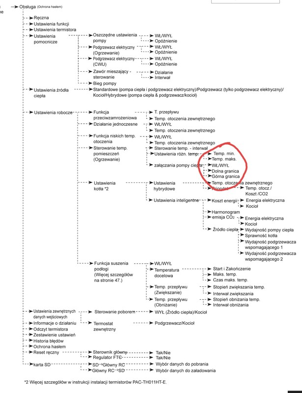

  5. "ustaw off po przekroczeniu 14st" - no to właśnie się pytam o nazwę parametru, bo nic z temperaturą otoczenia poza trybem letnim mi się nie rzuciło w oczy. Edit: Czy to ten zaznaczony parametr?
  6. To znaczy chodzi Ci o temperaturę otoczenia w ustawieniach trybu letniego? Czy jeszcze gdzies w opcjach jest temperatura otoczenia dla wyłączenia pompy? Czy powinienem już włączyć tryb letni?

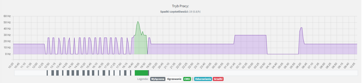

  7. Zrobiło się trochę cieplej i chyba pompa wpadła w taktowanie. Czy możecie ocenić i określić co trzeba ustawić, żeby nie było tyle wł/wył?

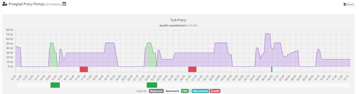

  8. Tyle, że jednak te grzałki się włączają, co widać na drugim wykresie. W chwili wyłączeń różnica pomiędzy zasilaniem a powrotem z grzejników ok 5-6 stopni. Grzejniki głownie CV22 Purmo. Zostały jeszcze dwa CV11 do wymiany na większe, ale w nieużywanych pomieszczeniach wiec na razie się nimi nie przejmuje. Rozumiem, ze chodzi Ci po pompki CO już za buforem, a nie samą pompkę Grundfosa, która jest w hydroboxie i pompuje do bufora, tak? Zmienić bieg dla pompki grzejników i podłogówki, czy tylko dla grzejników?
  9. Cześć, Piszesz "Dać opóźnienie grzałek na 120 min i ustawić zakres od min do max 35 at dla podlogowki" - a jak się ma sprawa z układem gdzie są i grzejniki i podłogówka? Obecnie max jest na 55st., a opóźnienie grzałek mam zmienione z 30min na 60min po ostatnich postach. Przepływ 18-19L z parametru 540. Obecnie wykresy kształtują sie jak poniżej:
