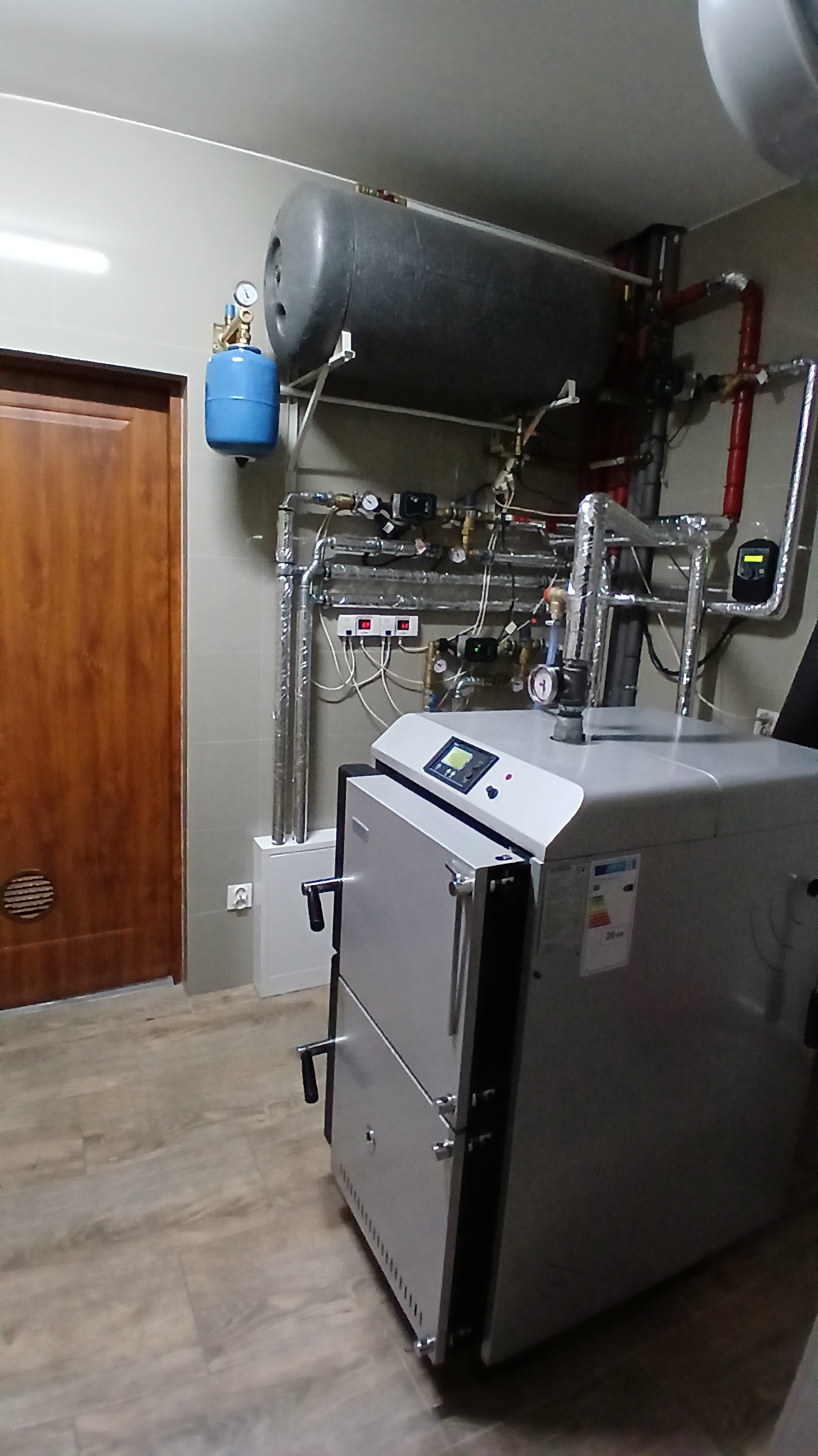

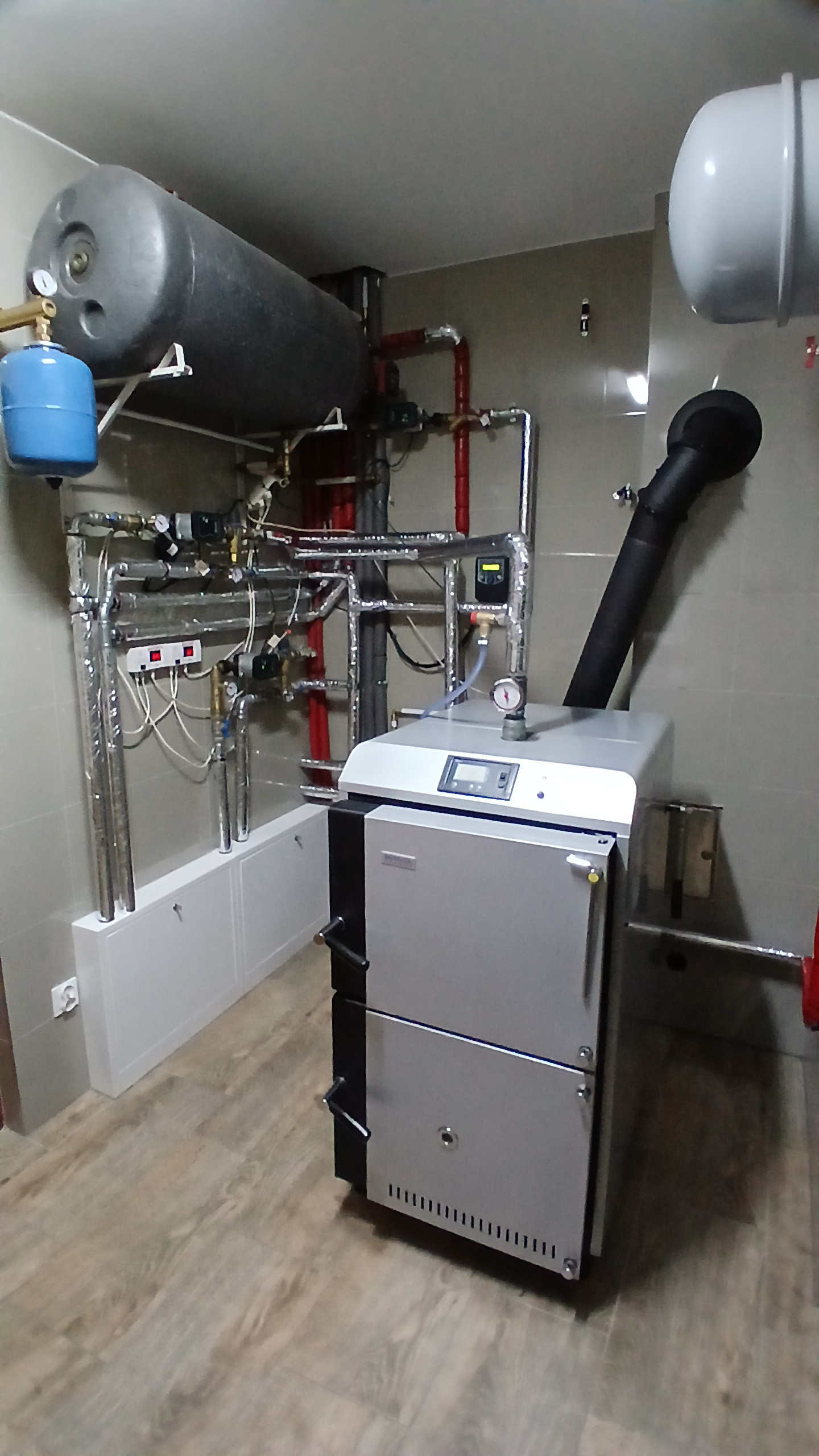

  7. Lignum działa nadal bardzo dobrze.Nabijanie od 35 stopni buforu 1200 litrów jednym wkładem np olchy dociągnie do 75 stopni przy równoczesnym poborze ogrzewania na podłogę i ładowania zbiornika cwu. Jak by nie było poboru to bufor by miał ciężko zmagazynować jeden wkład. nigdy więcej jeszcze nie załadowałem jak 1,5 wkładu przy ładowaniu buforu i odbioru. Czasowo to zależy od poboru itd.Wkład czyli jeden załadunek potrafi się spalać od 4 do 6 godzin zależy co się włoży. Ten kocioł nie jest przystosowany do naturalnego ciągu. Rozpalam zamykam przychodzę za kilka godzin nie muszę siedzieć nad nim jak w atmosie nic nie kopci ani nie dymi

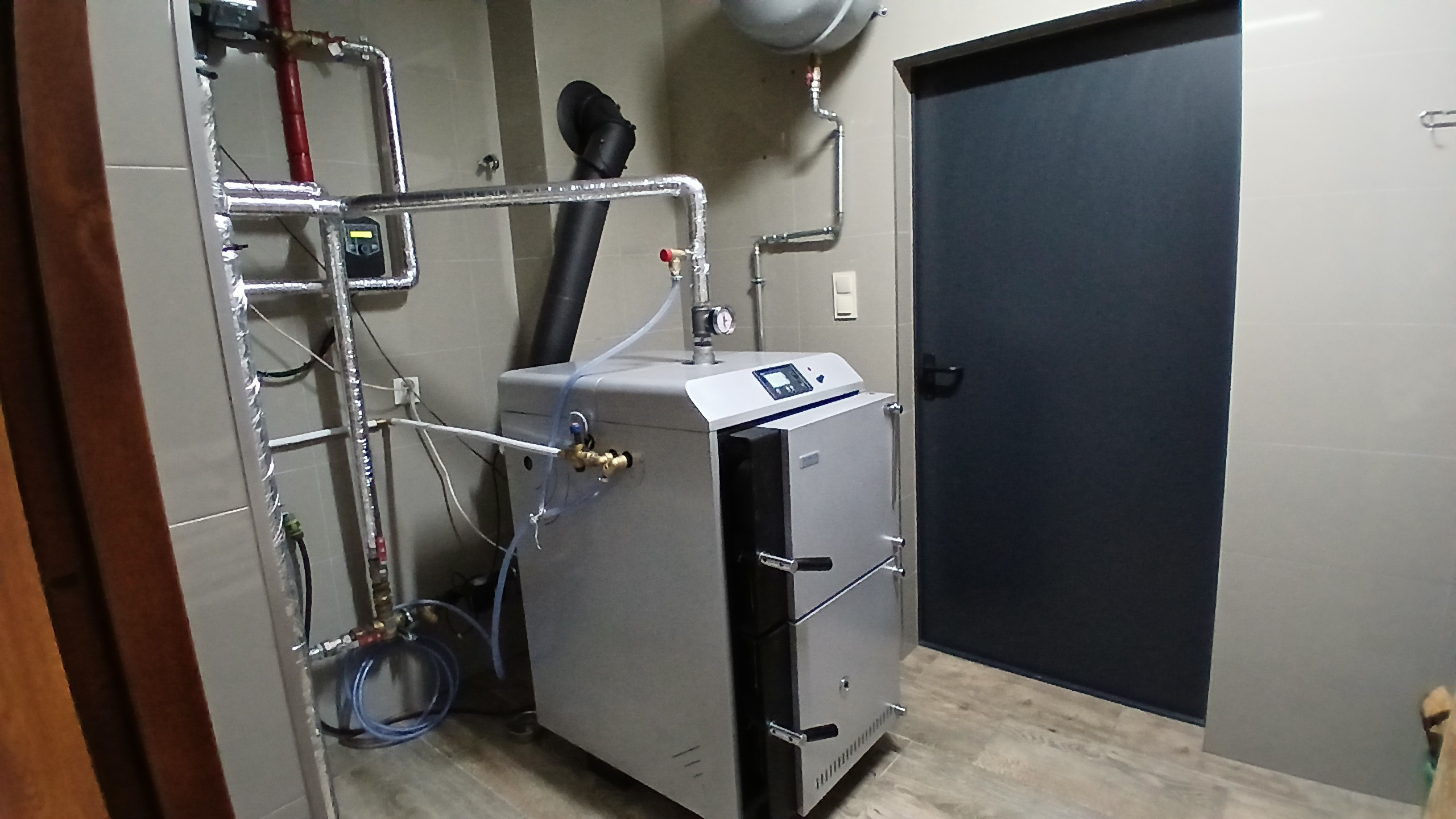

  10. Przebitka nawiewu zrobiona trochę inaczej jak wstępnie.Czekam tylko na kratkę zakupiona z allegro ale idzie z Czech od Czeskiego sprzedawcy na allegro.
  11. Cenowo około 15 tyś..Jak by miał być dach szklany to 30 tys.Dach w moim zakresie
  12. Tu myślę zrobić przebicie pod wodomierzem ale trochę koliduje hmm nie bardzo zetka też myślałem ale znów napakuje rur i jak to będzie wyglądało miejsce na nawiew była by gdzie skrzynia z drewnem ale tam ona musi stać bo najlepsze miejsce kto coś wymyśli jak rozwiązać nawiew?co dwie głowy to nie jedna😄
  13. miałem otwór nawiewny w drzwiach bo kiedyś łatwiej było mi w drzwiach jak w ścianie kuć ale teraz przez drzwi nie ma przepływu bo drzwi są we wnętrzu zimowego ogrodu. Będę musiał zrobić przez ścianę ale nie bardzo mam miejsce bo obok mam wodomierze i zasilanie i odbiór wody i czy mi nie zamarznie?
  14. No myślę ze mniejsze straty muszą być bo wtedy stał na dworze.Dziś np rano było -11,a w środku było +10.Koło południa słońce nagrzało szyby i było już +20. Temperatura bardzo zmienna jest przez szyby trochę słońca i już nagrzewa się mocno. dokładnie jeszcze nie wytestowane bo na dniach ustawione i jeszcze dachem trochę ucieka ale do środka już ociepliłem na górę wierzch wyłożę gontem to to lekkie aby konstrukcji nie obciążać. 5 września to zamówiłem miało być za 4-5 tygodni,a było dopiero 23 grudnia. bufor 1200litrów np rozpalam o 15 godz i w tym czasie grzeje się bufor.zbiornik cwu i podłogówka.Jeden wkład pali się 4-6 godzin nawet zależny co włożone.Góra buforu nagrzewa się do 80 stopni.Po jednym wkładzie lub trochę jeszcze dołożę,następne rozpalanie następnego dnia o 15godz,a cały czas pracuje podłogówka.Czy to dobre rezultaty?Dla mnie dobre bo drewna jak bym zliczył to z 30 kg spalam na dobę. Problem teraz mam z nawiewem do kotłowni.Miałem ładny zrobiony w drzwiach wejściowych zewnętrznych do kotłowni ,a teraz przed drzwiami jest zamontowany ten ogród zimowy i już nie ma ciągu powietrza.Mam jeszcze okno w kotłowni i jak mam je otwarte na przechył to nie wiem czy wystarczy powietrza przez te okno?hmm
  15. Moja zabudowa zimowy ogród pod bufor wreszcie jest.Jeszcze dach jest do zrobienia i opierzenia na gotowo.

  19. Jeden rząd, schemat jest trochę błędny mylący rozrysowany bo to tak ujeli jak by zamontowane -trochę podniesione i następny etap.Ja jestem zadowolony bardzo z tego kociołka nie kosztował kroci,a jest fajniutki i dziś nawet 5,5 godziny wsad się palił aż do wygaszenia czyli 100 stopni spaliny jak się podniosą się przez 10 min to wygasa. i drewno olcha trochę brykietu bukowego .PO załadowaniu dębu lub buku to może i do 7 godzin dociągnie jak podaje producent. Drewno musi być suche ,olchę mam 6 letnią z pod dachu
