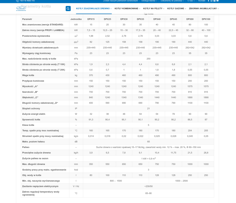

  10. Podsumowanie dnia. Po załadunku komory drewno 50% sosna-50 %olcha, spalanie 4 godziny to jest wedle mnie bardzo dobry wynik.Komory aż tak dużej to nie ma ok 90 litrów ,kociołek z tego co widzę nie jest żarłoczny .Rozpalić załadować do pełna i już nie otwierać drzwi chyba ze do następnego załadunku.Po wypaleniu temperaturka jeszcze na kociołku ponad 70 stopni.W środku pięknie wypalony czysty brak smoły.Dokupiłem sterownik tech st27 do obsługi sterowania cwu z bufora,bo fabryczny sterownik bieda z nędzą .Fabryczny będzie tylko sterował dmuchawą wyciągową i pompą ładującą bufor,reszta to uniwersalne sterowniki.Miałem obawy ze po moich ustawieniach PP,PW prędzej będzie się spalać ale jest ok.

  12. Czujnik jest właśnie mocno ukryty w tunelu.Dziś sprawdziłem zapalniczką parę sekund i skoczyło na ponad 250 stopni czyli czujnik działa. Sprawdziłem dziś kociołek rozkręciłem do wymiennika i rury spalinowe zobaczyć jak wygląda i ile smoły od tak małej temperatury i tu zaskoczenie idealne jak nowe jak by nigdy nie było palone jeszcze w tym kotle.Wychodzi na to ze konstrukcyjnie kociołek nie musi mieć dużej temperatury spalin.Dziś 120 skoczyło,temperatura spalin kotła po 25 minutach 70-72 stopnie na kotle i tak się utrzymywała długi czas nawet jak pompa ładowała bufor to nie spadło poniżej 70 .Dziś po naładowaniu komory opałem wystartował rewelacyjnie.Wczoraj zupełnie mu pozmieniałem ustawienia PP i PW kompletnie inne jak producent przewiduje.Fajnie dziś było nie mogę powiedzieć złego słowa.Bufor na razie jest spięty i stoi na tarasie na dworze bo czekam na "zimowy ogród"Więc straty spore.

  14. od 8 rano do teraz spaliły się dwa wsady drewna sosna -olcha w środku wydaje się bardzo ładnie wypalony brak smoły może się nie przejmować tym ze spaliny pokazuje tylko do 100 z groszem?
  15. W ustawienia tego wynalazku nie wejdziesz po kodach serwisowych tylko - USTAWIENIA SERWISOWE Wejście do ustawień serwisowych następuje po przytrzymaniu przycisku ,,F” w oknie głównym przez czas 8 sekund. Wyjście z nastaw serwisowych następuje automatycznie po okresie bezczynności lub po przytrzymaniu przycisku ,,F” przez 2sekundy. takim to sposobem. Kociołek się rozbujał bufor dobił góra do 80 stopni temperatura spalin max jaki dociągało to 112 stopni i sam kociołek momentem dobił do 82 stopni na kotle jeden wsad spala się 4 godziny.Od samego początku ładowania chodził obieg na podłogówkę i na zbiornik cwu 112 więcej temperatury spalin nie wyciąłem może taki ma dobry odbiór ze nie leci więcej w komin?w książce podają chyba 150-160 zalecają ale nie mogę użyskać.Jak jutro wystygnie rozkręcę i sprawdzę w środku w wymienniku czy wypalony czy się smołuje w tej temperaturze spalin.
  16. Inny trop złapałem.Kociołek nie może się rozbujać na tym drewnie,a poprzedni setlans 3 dni temu aż huczał więc drewno musi być dobre. Obstawiam kompletnie złe ustawień powietrza PP PW wyżej wstawiłem skan parę postów. Lignum 30 kw czy 40 kw ma kompletnie inne ustawienia te z 20kw to przepaść ustawienia do innych i trochę bez sensu po głębszej analizie i rozmyślaniach. temp spalin 80-100max to jak tu mało to wiadomo ze kociołek się nie może rozbujać coś go blokuje. Zmieniłem mu ustawia PP PW na zupełnie inne PP 10mm a było 4,5mm,a PW fabrycznie 10 mm teraz zmieniłem na 5mm i jest poprawa temperatur i płomienia. Zobaczymy czy dobrym tropem poszłem
