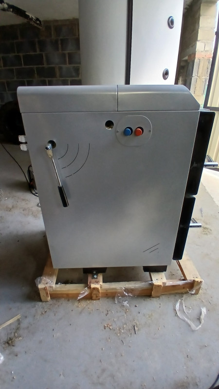

  8. Muszę pochwalić piec działa bardzo dobrze.Nie żre dużo ,ciepło ładnie umie wyprodukować nie ma smołowania ani jakiegoś kopcenia czy wybuchów... Dobrze ze nie kupowałem mpm caldo,atmosa czy innych dymideł. Dzwoniłem do Mory kociołek Lignum pochwalić ale ze trudno było się dodzwonić do sprzedawcy bo sprzedawca myślał ze dzwonie z reklamacją i był zaskoczony moją dobra opinią😄

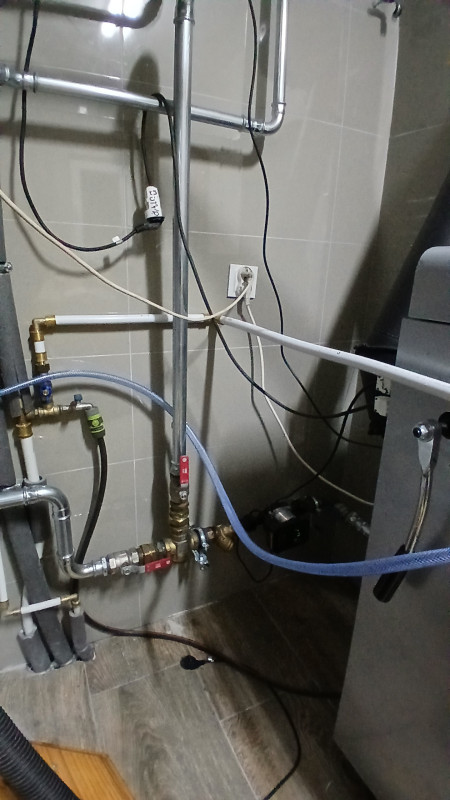

  11. Ochrona powrotu 60 stopni zawór 3 drożny jak to zwał tam.Judaszek po środku jest na foto złudzenie ze z boku.Cwu miałem tak teraz leżaka bez zmian to zostało 120 litrów wystarczy.Szybko się nagrzewa w razie braku i znów jest. Tynk żywiczny dużo ludzi na ściany w kotłowni daje i to tez fajne jest. Jak się sprawdza ciśnienie naczynia przeponowego c.o? jest jakiś sposób jak jest wszystko spięte w instalacji?

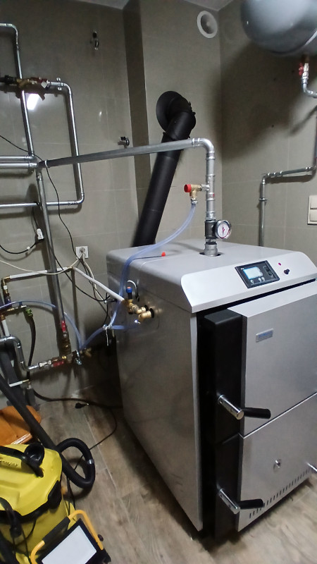

  12. Foto kotłowni po przebudowie z kotła setlans multilog 15KW na Lignum NG 20 KW Bardzo dużo daje ocieplenie rur.Jeszcze muszę przerobić na rure pex odpływ schładzający w razie przegrzania kotła

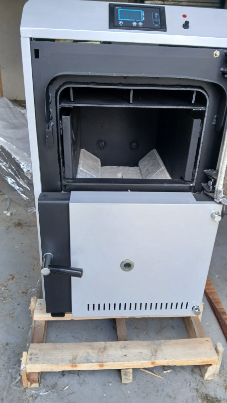

  18. Już wiem ze wedle poprzedniego kociołka ten jednak okazał się lepszy już go powoli rozszyfrowałem i jestem zadowolony umie wyprodukować ciepło i wcale nie jest żarłoczny i na razie nie robi sadzy i najważniejsza sprawa banalnie łatwy w obsłudze i w czyszczeniu rewelacja nic nie trzeba rozkręcać ,a w poprzednim po jednym paleniu to się lało z niego i czyszczenie średnie fajne było. itd Jak ktoś szuka kociołka na drewno tel Domusa Lignum jest warty kupna,a tym bardziej teraz cenowo spadł 8 tyś od ceny poprzedniej. Atmosa bije na głowę,a tez go brałem pod uwagę. Chociaż powiem jedno producenci kotłów oszukują jak tylko mogą aby kociołek uzyskał papier ze niby ekologiczny rózne triku w kociołku wychodzą.

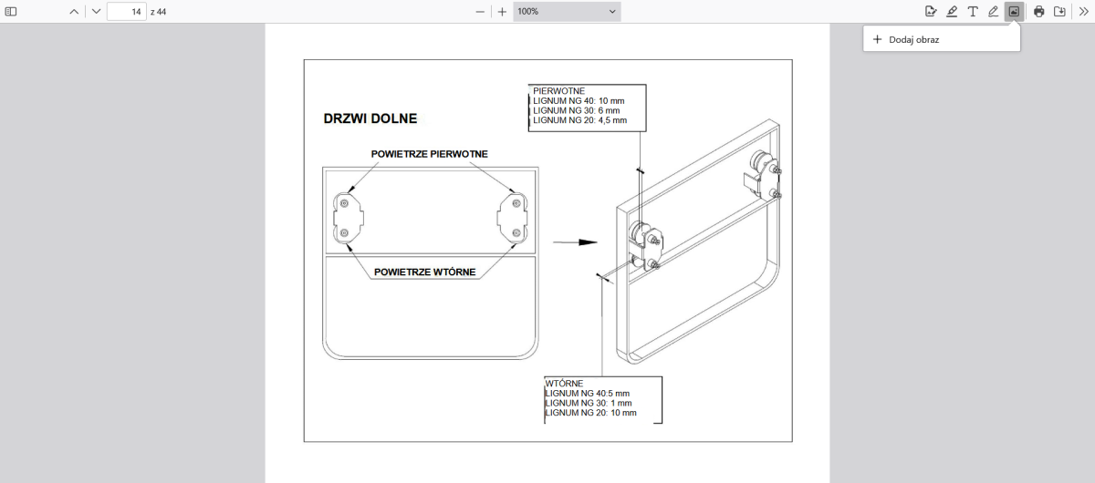

  20. Podsumowanie dnia. Po załadunku komory drewno 50% sosna-50 %olcha, spalanie 4 godziny to jest wedle mnie bardzo dobry wynik.Komory aż tak dużej to nie ma ok 90 litrów ,kociołek z tego co widzę nie jest żarłoczny .Rozpalić załadować do pełna i już nie otwierać drzwi chyba ze do następnego załadunku.Po wypaleniu temperaturka jeszcze na kociołku ponad 70 stopni.W środku pięknie wypalony czysty brak smoły.Dokupiłem sterownik tech st27 do obsługi sterowania cwu z bufora,bo fabryczny sterownik bieda z nędzą .Fabryczny będzie tylko sterował dmuchawą wyciągową i pompą ładującą bufor,reszta to uniwersalne sterowniki.Miałem obawy ze po moich ustawieniach PP,PW prędzej będzie się spalać ale jest ok.

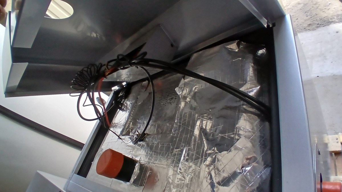

  21. Tu na czerwono zaznaczony ma czujnik spalin Zobaczymy w najbliższych dniach co wyjdzie z tym zadowoleniem😎
  22. Czujnik jest właśnie mocno ukryty w tunelu.Dziś sprawdziłem zapalniczką parę sekund i skoczyło na ponad 250 stopni czyli czujnik działa. Sprawdziłem dziś kociołek rozkręciłem do wymiennika i rury spalinowe zobaczyć jak wygląda i ile smoły od tak małej temperatury i tu zaskoczenie idealne jak nowe jak by nigdy nie było palone jeszcze w tym kotle.Wychodzi na to ze konstrukcyjnie kociołek nie musi mieć dużej temperatury spalin.Dziś 120 skoczyło,temperatura spalin kotła po 25 minutach 70-72 stopnie na kotle i tak się utrzymywała długi czas nawet jak pompa ładowała bufor to nie spadło poniżej 70 .Dziś po naładowaniu komory opałem wystartował rewelacyjnie.Wczoraj zupełnie mu pozmieniałem ustawienia PP i PW kompletnie inne jak producent przewiduje.Fajnie dziś było nie mogę powiedzieć złego słowa.Bufor na razie jest spięty i stoi na tarasie na dworze bo czekam na "zimowy ogród"Więc straty spore.

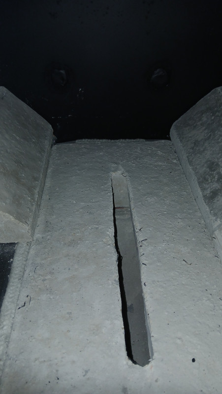

  23. hmm jak nie spala?co za rada na niespalony dym? za palnikiem na dole to pustynia wypalone suche wszystko,a to nad półką co wydaje się na smołę to bardziej farba,
