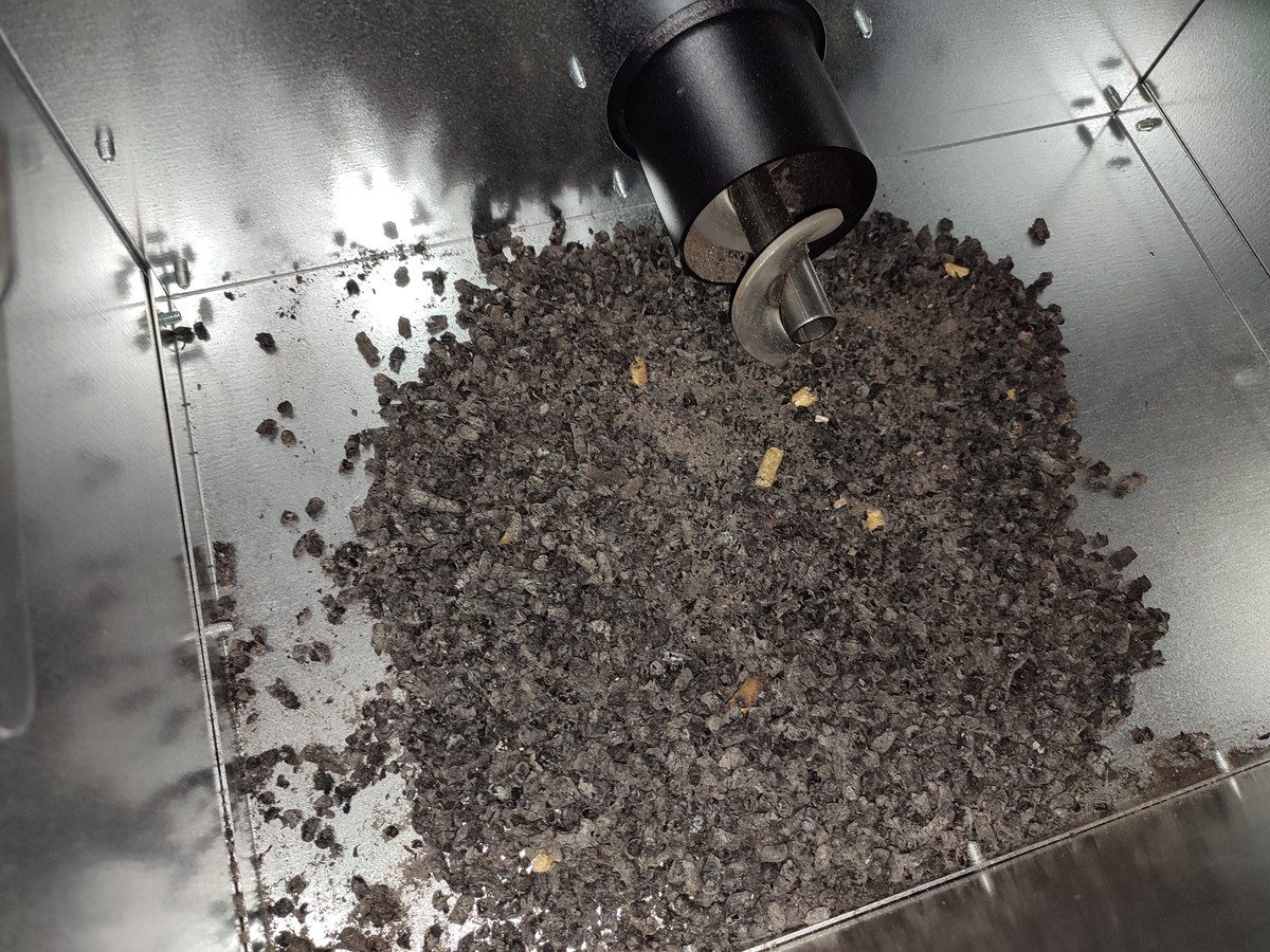

    Zastanawiam się czy ta ilość niedopałków jest związana z grzaniem na razie tylko CWU czyli właściwie rozpalanie, pół godz pracy i gaszenie czy to standardowe ustawienia takie słabe bo pellet wina to raczej nie jest (olczyk z wiosny 2022 czyli kiedy jeszcze był bardzo dobry). Samo CWU (140 l, 40->55 st.) wychodzi 1,5 kg, więc chyba ok.

    @wonski jasne @sleepyhead a Ty masz niedopalony na popiół pellet po ustawieniu korekcji O2? No i jak się ustawia "z odczytu" po wyłączeniu sondy bo pojęcia nie mam 🙂 U mnie to wygląda tak:

    Jeśli chodzi o czarny pellet w popiele to znalazłem w instrukcji do sondy podpowiedzi (screen), a poza tym napisałem do supportu NBE, zobaczymy czy odpowiadają 🙂
