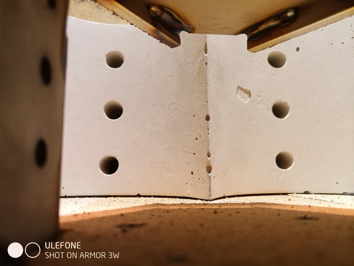

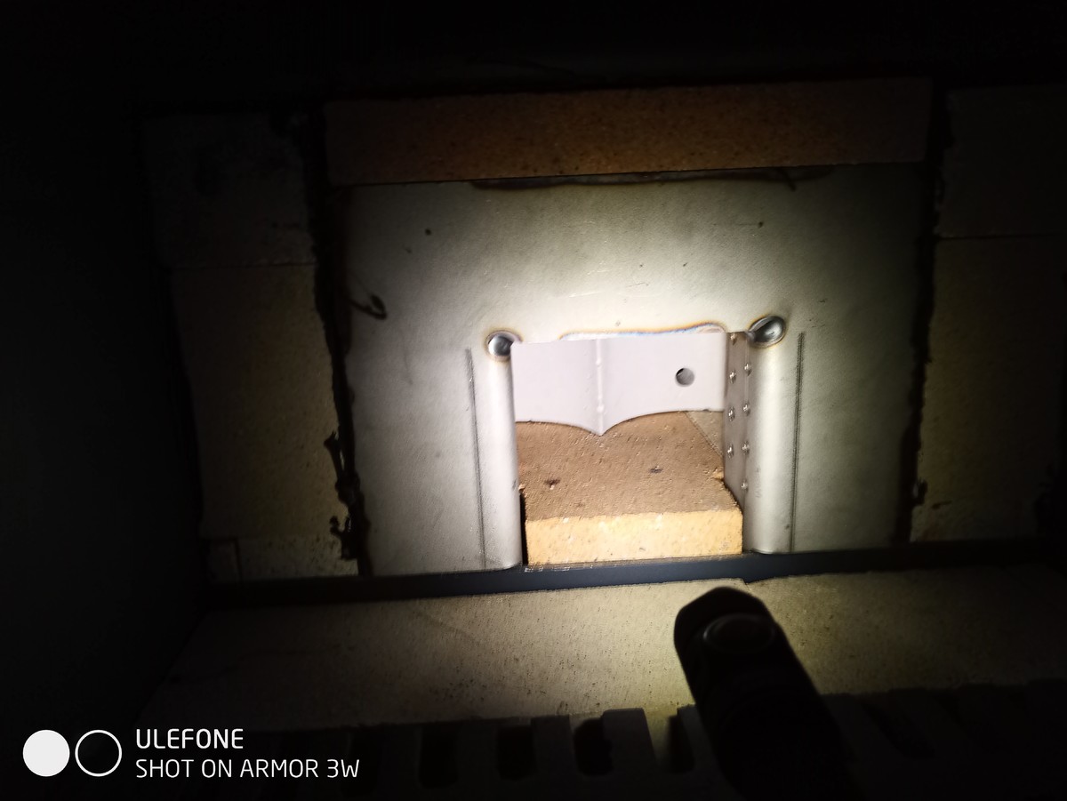

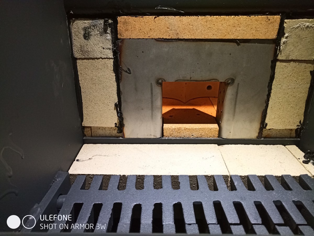

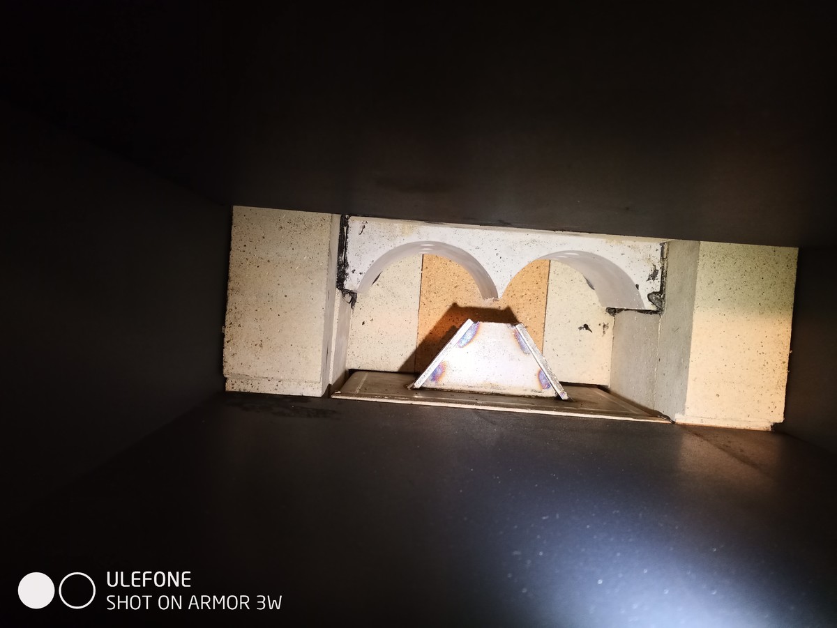

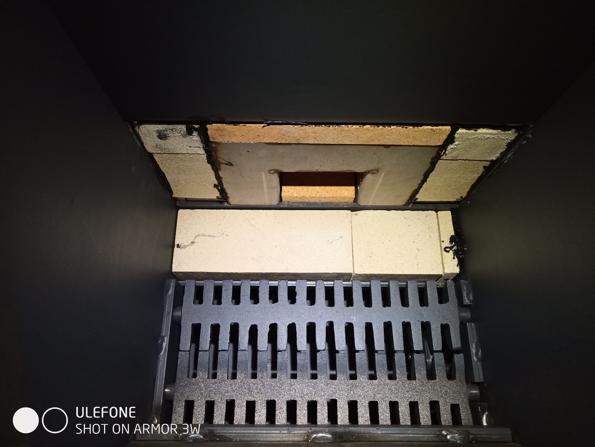

  4. Jak patrzę na pierwsze zdjęcia z tego wątku, to pierwotnie - o ile dobrze widzę - były same cegły, a teraz ta wewnętrzna część palnika z otworami jest stalowa. komory wirowe to szamot, czy tam jakaś inna masa ceramiczna. Klej już kupiłem, więc tę odklejoną cegłę sobie wkleję i wyprę to delikatnie, żeby dobrze się skleiło.

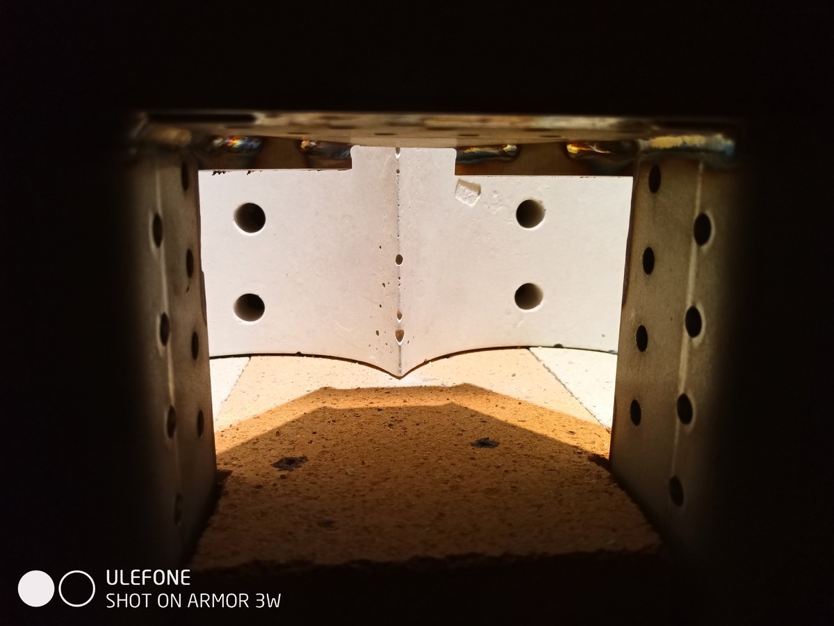

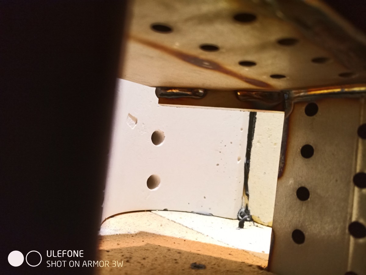

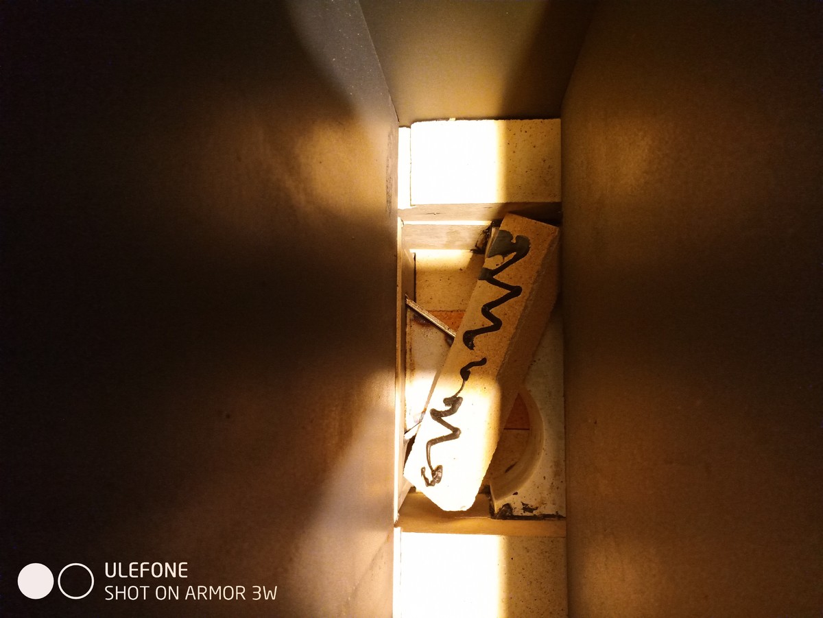

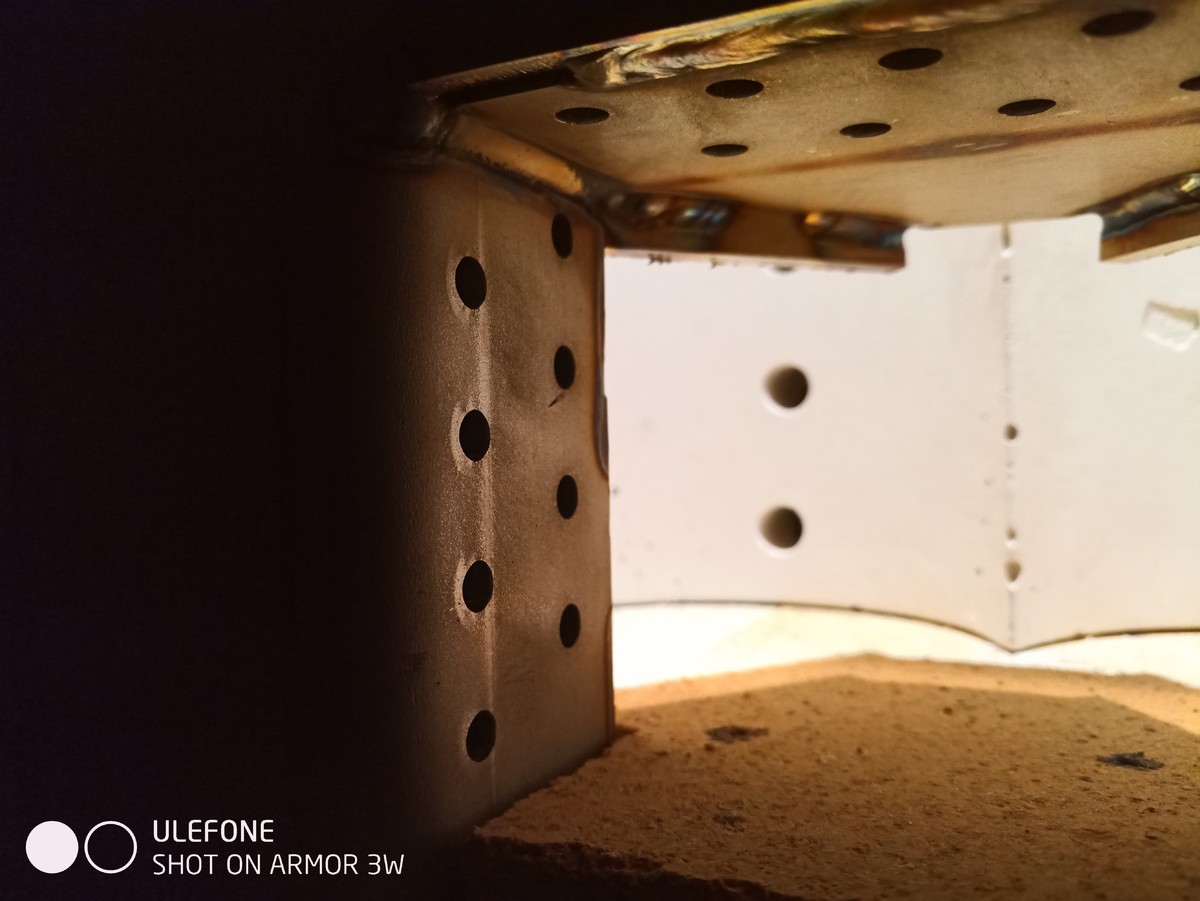

  5. Udało się zrobić takie fotki, dalej nie dosięgnę:
  6. Mam i ja😁 Piec zamówiłem w ubiegły piątek, w pon. już był. Jeśli chodzi o wrażenia, pozwolę sobie wkleić część mojego "elaboratu", który napisałem na prośbę kolegi demolka19. Mam nadzieję, że nie będzie miał nic przeciwko temu. " MPM w porównaniu do Tekli Classico, to jak Polonez do Mercedesa. Stali co prawda nie pożałowali - grube płyty na wymienniku, w 95% spawy dziergane automatem(ramię robotyczne), jestem spawaczem, podobnie jak mój Tatko, więc od razu widzę takie rzeczy. Spawy dobrze wtopione, gładkie, nie babrane silikonem, żeby zamaskować "smarki". Całość waży około 370 kg i wygląda dosyć solidnie ale topornie. To na duży plus. Gdyby wyciąć blachy na laserze, to razem z Tatkiem, wyspawałbym taki piec w kilka dni. Żadnych cudów techniki tam nie uświadczysz. Gorzej wygląda sprawa z palnikiem - cegły z szamotu i ceramiki, wklejone na "odwal się" na termiczny, czarny silikon. Wklejone słabo i krzywo, bo jedna z nich, znajdująca się na wyjściu z palnika(w komorze wymiennika), jest odklejona i leży sobie bokiem. Będę musiał obejrzeć zdjęcia i wkleić to po swojemu. Ogólnie ten cały palnik to trochę taki zestaw do samodzielnego montażu. Jeśli cegły popękają, to da się to naprawić samodzielnie, w miarę bez problemu. Słynny "zawirowywacz", to dwie ukośnie przyspawane do pręta blachy z naciętymi szczelinami. Całość to taka, powiedziałbym kowalska robota. Normalnie - gdyby nie oszalałe ceny, także ceny stali - nie dałbym za taki piec więcej niż 3000 zł. Tyle jest warta robota i takie wykonanie. To jest trochę taki piec dla majsterkowicza, który sam sobie potrafi poprawić pewne niedoróbki. Nie dziwię się, że tyle osób kombinuje z różnymi przeróbkami w tych piecach, bo jak się tylko zdejmie górną pokrywę wymiennika i zajrzy do środka, to od razu przychodzi chęć, żeby coś tam poprawić. Na razie piec stoi w kotłowni i czeka na wizytę hydraulika, który go obejrzy i podłączy do instalacji. Oczywiście będzie też bufor. W tym sezonie planuję palić klasycznie. Jeśli ceny opału nieco zmaleją, to nie wykluczam opcji zamontowania palnika na pellet. jednak wyłącznie w przypadku, gdy cena pelletu spadnie chociaż do poziomu 1500zł. za tonę. Eko palnik firmy Skiepko jest w miarę niedrogi i spala bez problemu pellet gorszej jakości. W zwykłym kopciuchu Heiztechnik Q Plus, który ma mój Tata, pracuje to bardzo ładnie. Boczny załadunek paliwa w MPM Wood, jest słabym pomysłem do ładowania drewna, ale dobrym, jeśli w górnych drzwiczkach zamontuje się palnik na pellet. Oczywiście wtedy traci się(teoretycznie) tę 5 klasę itd., ale w praktyce, jeśli nawet dron podleci i sprawdzi poziom emisji spalin, to na pellecie będzie jeszcze lepiej, niż na zwykłym drewnie. Przy okazji nadal kocioł będzie się nadawał do spalania drewna i nie tylko. Próbuję się w ten sposób trochę zabezpieczyć w razie "W". Ruscy raczej nie wejdą, ale nigdy nic nie wiadomo, za to drewno w lesie, zawsze się jakieś znajdzie. Jeśli patrzeć na tego MPMa pod kątem spalania wyłącznie suchego drewna, to myślę, że znacznie lepszym pomysłem jest Stalmark Eko Wood. Jeśli to ma być kocioł do wszystkiego, to może być, ale dupska nie urywa. Ten piec powinien obecnie kosztować tyle co Zębiec Szafir, czyli jakieś 6500zł. Nawet myślałem, żeby kupić tego Szafira, ale ma mniejszą komorę zasypową i jest dedykowany do spalania węgla. Drewno spala słabo. Także kwestia zamontowania palnika na pellet wydaje się bardziej problematyczna. Tak wygląda słynny palnik w moim egzemplarzu, na drugim zdjęciu odklejona cegła:
