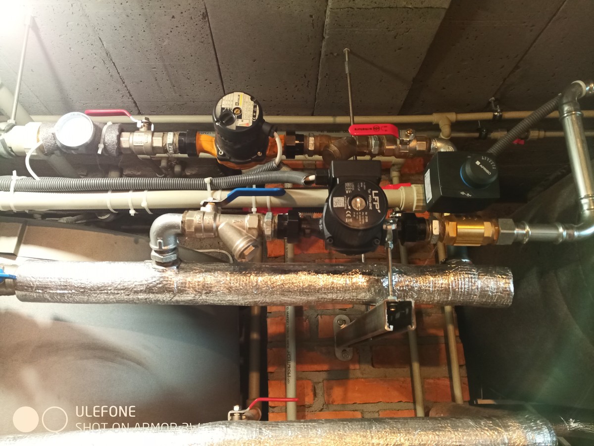

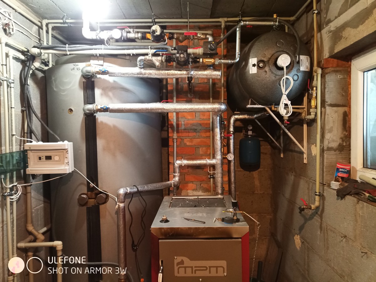

Problem z moją instalacją został zdiagnozowany i doraźnie rozwiązany. Zbyt małe ciśnienie statyczne w zbiorniku wyrównawczym. Prawie tona wody w buforze nie została zrównoważona na tyle, żeby swobodnie otwierały się zawory. Dlatego bufor nie chciał się ładować. Naczynie powędrowało w inne miejsce, a docelowo zostanie zamienione na dużo większe. Na razie wszystko działa. W kwestii przegrody w palniku. Czy może ktoś próbował przyspawać do elementu stalowego, jakieś wąsy z kwasówki, które ewentualnie można byłoby delikatnie zapunktować do płaszcza??? U mnie jeszcze się nie rusza, ale to kwestia czasu. Zastanawiam się nad jakimś trwałym rozwiązaniem.

Do @dash4 kształtki stalowe ocynkowane miałem tak połączone przez 20 lat i było przyzwoicie. Firma zaiste dosyć poważna, ale to był mój wybór. Do @Robokop problemem jest powietrze, które siedzi jeszcze w buforze. Dodatkowo MPM podobnie jak wiele innych kotłów, ma rurę zasilania wyprowadzoną w punkcie, który nie jest najwyższy w płaszczu. Rura powinna iść pionowo z płaszcza, ale konstrukcja wymiennika to utrudnia. Do @Przemq89 jestem z Mazowsza, pomiędzy Grójcem, Górą Kalwarią a Warką. Tu ceny są niszczące. Zwykły brykiet torfowy kosztuje 2200 zł. za tonę. Węgiel za 2000 kupowałem w Marcu tego roku. Brykiet w ubiegłym roku w lato kupowałem po 500 zł. za tonę. Czyste szaleństwo, a może raczej spekulacja.

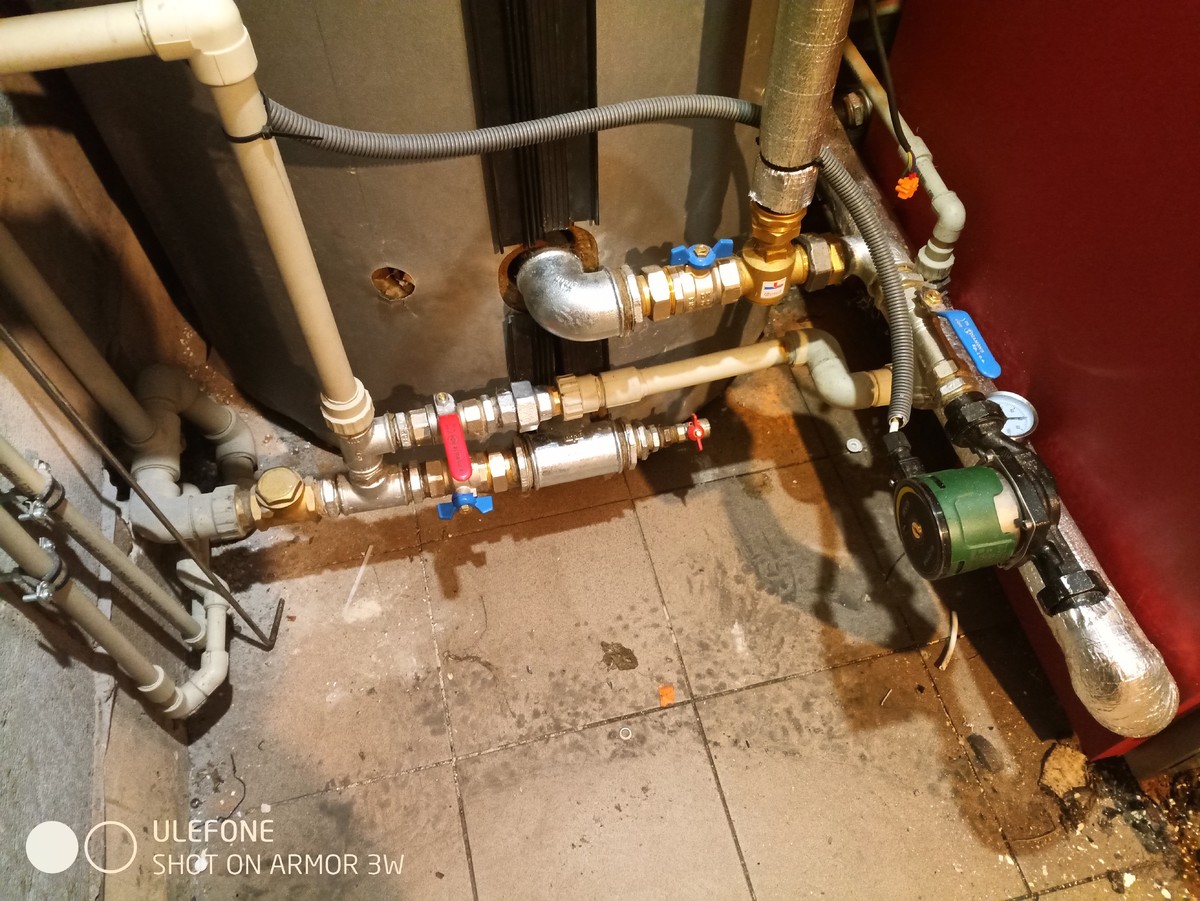

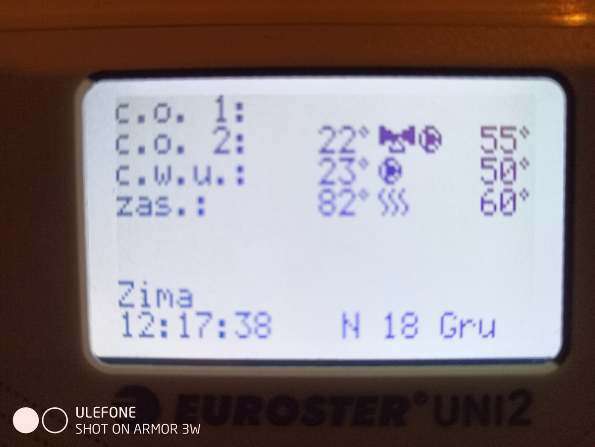

Wygląda to tak, że niby u mnie też jest takie zabezpieczenie, ale to nic nie daje - gorąca woda z pieca nie chce zasilić bufora. Testowo przełączyłem znowu na automat, z grawitacyjnego. Efekt był taki, że zabulgotało, gorąca woda z bufora poszła na grzejniki, które były gorące przez dosłownie 10 minut, a potem ostygły, za to temp. na piecu wzrosła do granicy zagotowania i znowu dla bezpieczeństwa przełączyłem na grawitację. Dodam, że zawór zwrotny pomiędzy pompą a bojlerem ma problem z otwieraniem się i woda w c.w.u. prawie się nie grzeje. Ma być tam wstawiony zawór klapkowy zamiast sprężynowego zwrotnego, ze względu na słabe ciśnienie, które ma problem przepchnąć zawór zwrotny. Próbowałem wjeżdżać temperaturą do góry i zjeżdżać w dół, bo może to sterownik nie chce prawidłowo poruszać siłownikiem zaworu trójdrożnego, ale nic to nie dało. Dlatego cały czas jadę na grawitacji a elektrykę od pieca wyłączyłem.

To właśnie zauważyłem. Jedynym sposobem na rozładowanie gotującego się pieca, było przejście na grawitację, co jest w tej instalacji możliwe. Właśnie w tym momencie kocioł jedzie na grawitacyjnym zasilaniu, grzejniki zrobiły się ciepłe itd. Pytanie tylko, co trzeba poprawić, albo co tak blokuje kocioł, że zamiast grzać bufor, gotuje się?

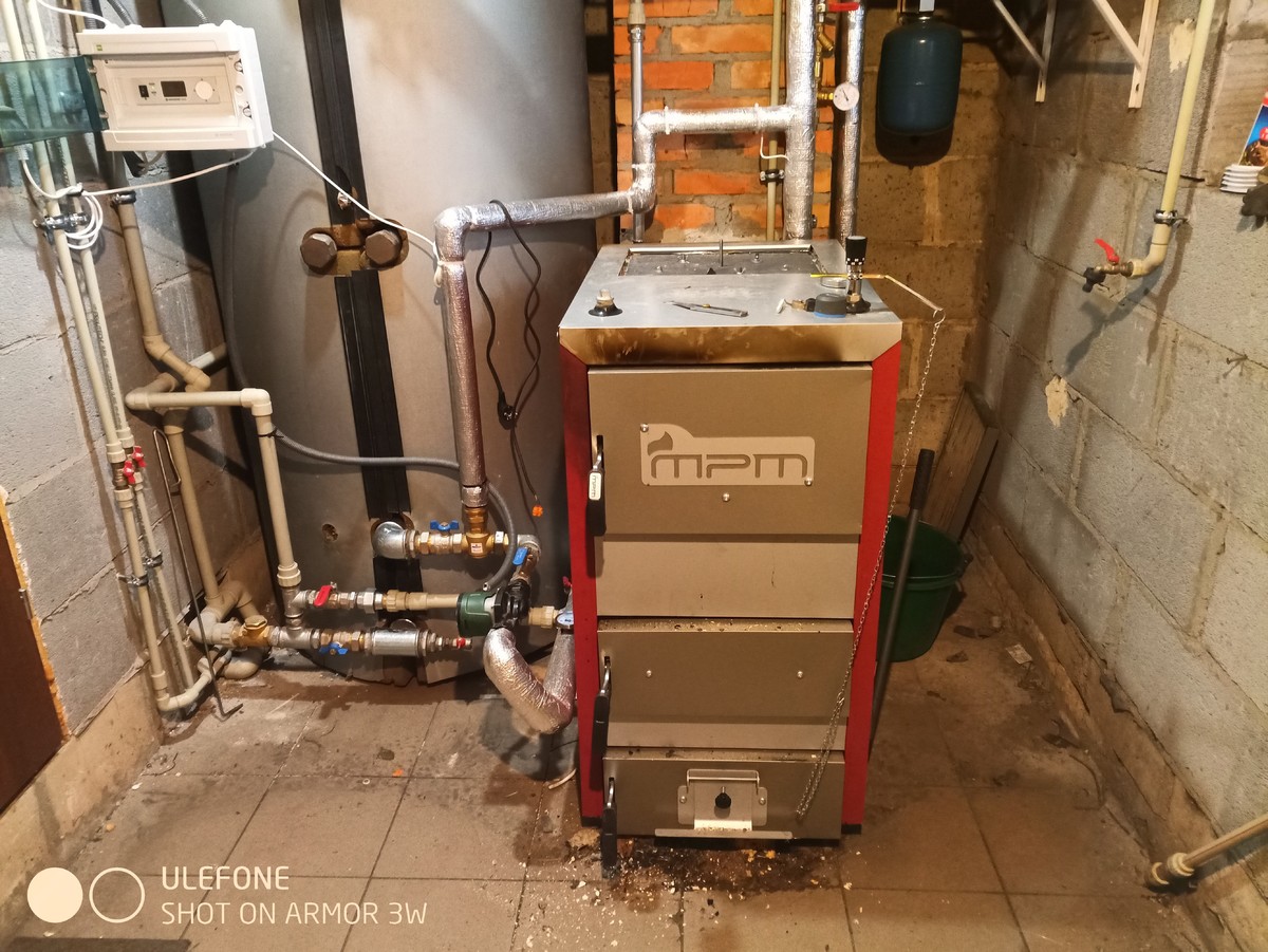

Obiecałem, że wstawię zdjęcia nowej kotłowni, wygląda to tak: W tym momencie od rana, mam taką dziwną sytuację: na piecu 90-95 stopni, ale płomień praktycznie niewidoczny, klapy i drzwiczki zamknięte, grzejniki zimne, górne króćce od bufora ledwo ciepłe, na termometrze pokazującym temp. na dom 20 stopni. Czy dobrze rozumiem, że powoli ładuje się bufor? Wskazania sterownika jak na zdjęciu.

U mnie będzie zdecydowanie jedna pompka do wymiany. Poza tym po przełączeniu zaworów na grawitację, piec ruszył i grzejniki powoli też. Na ustawionym na krótko automacie ciepła w domu brak. Na piecu 85 stopni, bufor gorący - grzejniki nadal zimne. Na razie jadę na grawitacji, dopóki hydraulicy nie przyjadą...
