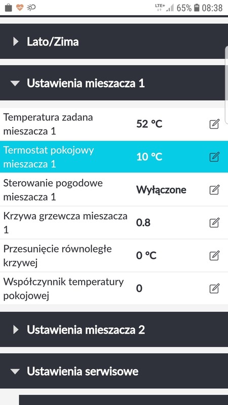

Witam a może ktoś wypowiedzieć się na temat ochrony powrotu bo taka funkcja jest u mnie na sterowniku i są tam dwie opcje OFF i WŁACZONA 4D.U mnie jest dodadkowa pompa która odpowiada za ochronę powrotu. U mnie jest to na off czyli wyłączone czy tak jest prawidłowo .Minimalną temperaturę ochrony mam na 50st. I drugie pytanie czemu ciężko jest mi osiągnąć temp . zadaną na mieszaczu 60 st ,dodam że kocioł ustawiony jest na 67st i taką temp.osiąga.Zawór mieszający otwarty na 100%.Z góry dziękuję za podpowiedź -

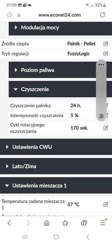

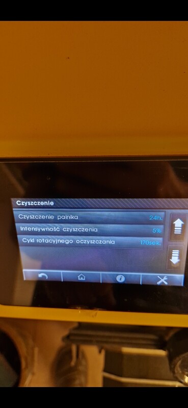

Witam może ktoś przypomnieć jaka jest zasada zmiany parametrów pokazanych na zdjęciu chodzi mi o intensywność czyszczenia i cykl rotacyjnego czyszczenia. Czy jak zwiekszę sekundową np na 180 sekund to będzie taka przerwa w obracaniu się rury .No i drugi parametr czyszczenie palnika co ma na celu Bo mam lekko niedopalony pelet po zmianie na inny bardzo delikatne. Komora spalania jest szara więc jest wszystko w normie .Piec chodzi w nadzorze więc może coś by szło doregulować -

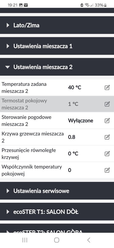

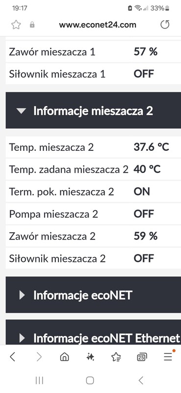

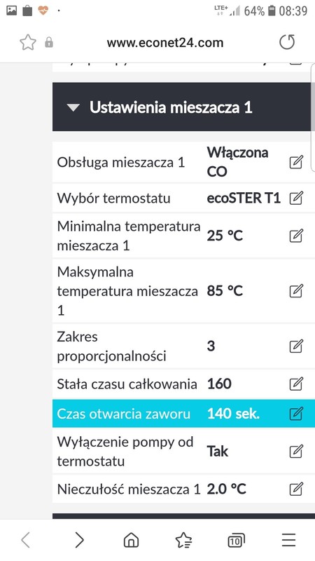

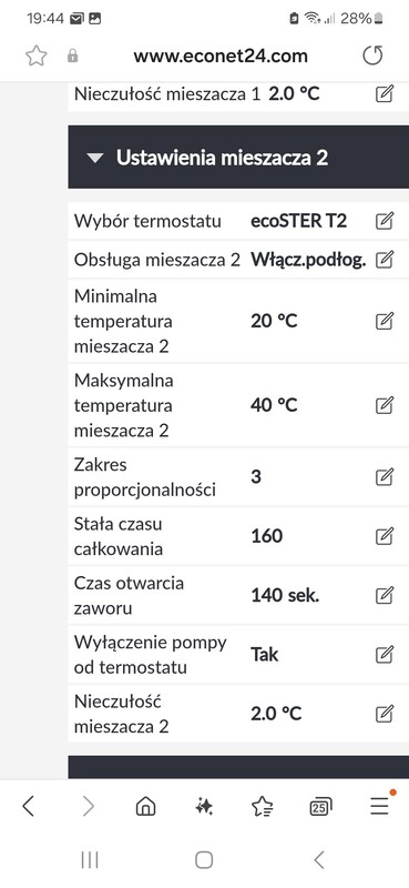

Witam może ktoś doradzić co może być przyczyną przerywanej pracy pompy podłogowej to znaczy pompa chodzi ok 2 minut i później się wyłącza na ok 20 sekund czasami ponad minutę. Posiadam Sterownik ecomax860P3-C.Na załączonych screenach widać że jeszcze nie jest osiągnięta temp.na termostacie pokojowym a pompa się ciągle wyłącza. Pompa grundfosa starszego typu ponad 14 lat. Tutaj jeszcze jedno ustawienie może tu trzeba coś zmienić żeby pompa pracowała cały czas -

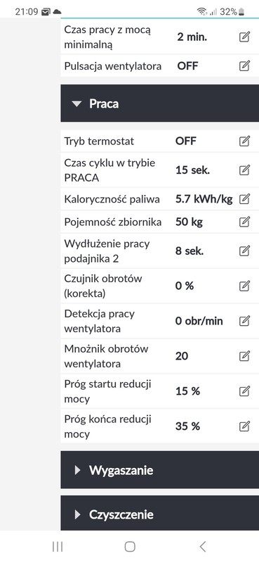

Witam a można się dowiedzieć jakie różnice są po wprowadzeniu wagi testu z podajnika kiedyś miałem 1260 gram i tak miałem wpisane w sterownik .Teraz po dostawie nowego peletu wyszło mi 1860 gram więc to wpisałem. Pytanie mam takie czy po wprowadzeniu tych drugich parametrów piec będzie więcej palić kilogramowo na dobę. -

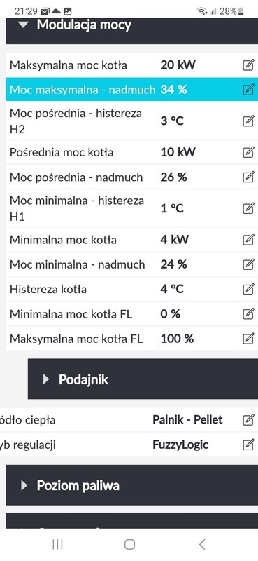

Witam a który parametr z zdjęcia oprócz kaloryczności odpowiada za zmianę sypania mniejszej dawki peletu,bo pozmniejszałem trochę te nadmuchy ale narazie brak efektu Jeszcze takie parametry na nadmuchach -

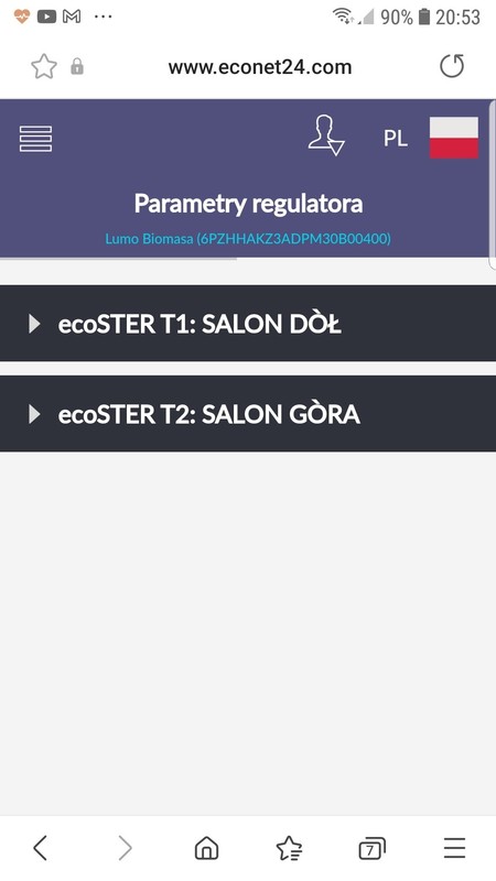

Witam a miał ktoś kiedyś problem z econetem bo u mnie od dziś zaczęło pokazywać tylko parametry termostatów pokojowych a cała reszta znikła w parametrach regulatora między innymi ustawienia serwisowe itp. -
