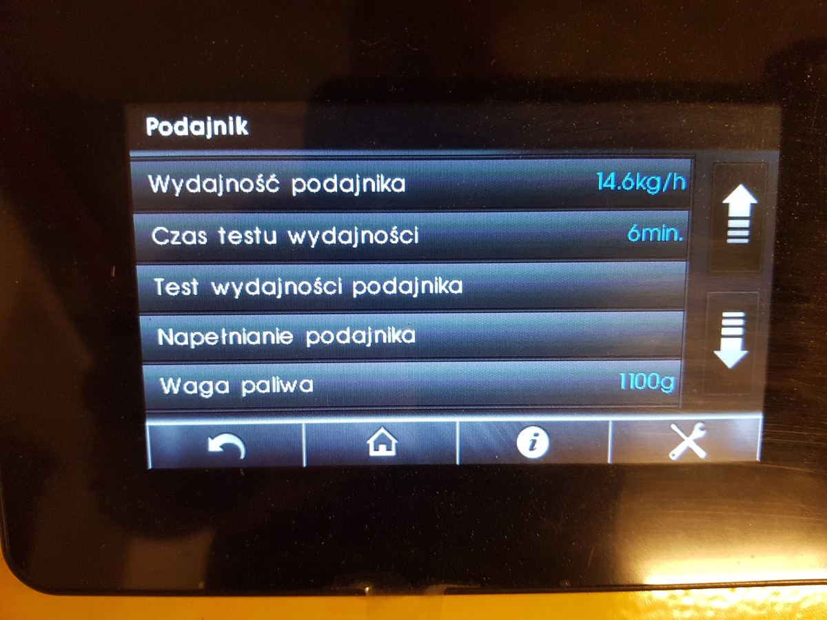

Witam a miał ktoś taki przypadek że po zważeniu wagi peletu i wpisaniu u mnie wyszło 1460 gram,że dane po kilku dniach są inne w tabelce się nie zgadzają poniżej foto Co ciekawe wydajność podajnika pokazuje 14.6kg/h Czy wpisać te 1460 gram tam gdzie jest teraz 1100g -
Multiwojt odpowiedział(a) na temat w Kotły pelletowe
Moim zdaniem słabszy pelet jakościowo .Cziężko takie coś wyeliminować. Może warto na próbę kupić worek innego peletu A1 przeważyć i obserwować. -

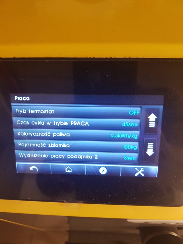

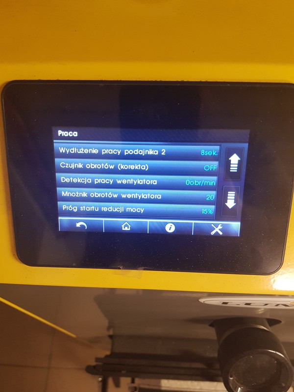

Witam pszeważyłem to na dwóch wagach 1460 i nadal płomień w procentach bardzo skacze .Według mnie za dużo opału w palniku jak zmniejszyć czas ciągłego podawania. Kaloryczność mam już na 6.3 Przerwę też wydłużylem i dalej za dużo opału mi się wydaje Czy ten parametr odpowiada też za podawanie /Wydłużenie pracy podajnika 2 / -

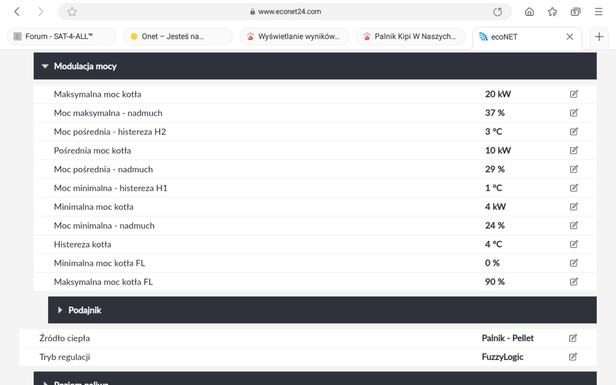

Witam czy może ktoś mi doradzić odnośnie niskiego poziomu płomienia u mnie od pewnego czasu jakby zanikał skacze między 10 a 30 procent A wcześniej miałem 100 procent trochę poczytałem ale dalej nic nie wskórałem.Piec Lumo 15kw z sterownikiem Ecomax860P3-C TOUCH zaś palnik 20kw i tak myślę czy tu ten sterownik nie jest ustawiony pod te 15kw z pieca .I drugie pytanie czy tą moc kotła zmniejszam w modulacji mocy,u mnie moc pieca to 15 kw A niby pokazuje 20kw od czego by tu zacząć żeby to jakoś poustawiać. -

To znaczy w parametr minimalna moc kotła fl mam nic nie wpisywać ma być jak jest -

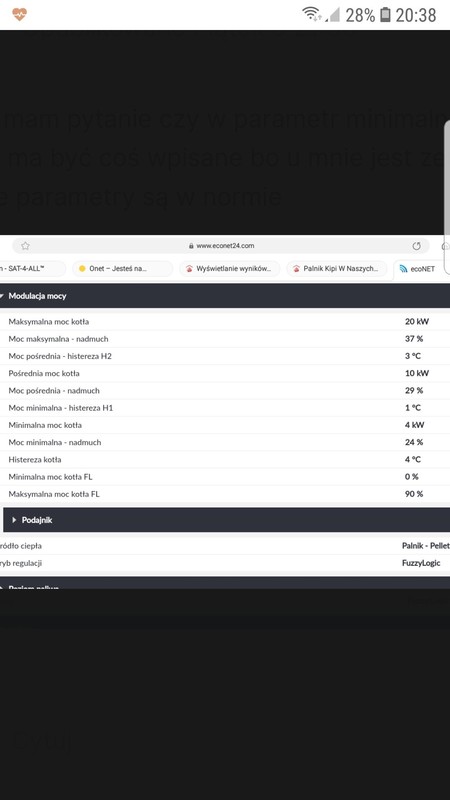

Witam mam pytanie czy w parametr minimalna moc kotła fl ma być coś wpisane bo u mnie jest zero i czy te inne parametry są w normie -
