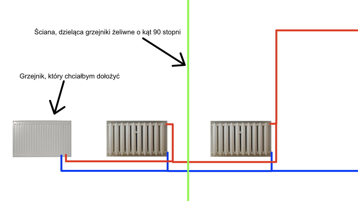

Apropo grzejnika @lajosz Google podają, że moc żeberka grzejnika żeliwnego o wysokości 60 cm wynosi 130 W. Kojarzysz może do jakiej temperatury zasilania się ta moc odnosi lub masz jakiś kalkulator? Wiem mniej - więcej jakiej temperatury miałem zasilanie w zimie na tych żeliwnych grzejnikach, a chcę dać dodatkowy grzejnik panelowy do pokoju, w którym nie ma grzejników i chciałbym dobrać go do podobnej mocy, co te żeliwne, ponieważ powierzchnia jest taka sama. -
Na powyższej graficie widzicie 2 grzejniki żeliwne oraz jeden panelowy. Żeliwne, to obecne podłączenie w moim pokoju, natomiast chciałbym dołożyć grzejnik w zupełnie innym pokoju. Na logikę powinno działać, ale wolę spytać speców przed zakupem. Nie wiem czy potrzebne jest pokazanie tego, co znajduje się jakby po prawej strony tej instalacji, lecz w razie czego dorysuję. Więc, patrząc od prawej: Rura zasilania wychodzi ze ściany na długość powiedzmy 2 metrów, po czym schodzi w dół do pierwszego grzejnika, następnie biegnie sobie dalej na jakieś 2,5 metra, skręca o 90 stopni w lewo i jest podłączona do drugiego grzejnika. Rura powrotna biegnie przy podłodze na wymiarach analogicznych z powyższymi. Obecnie chciałbym puścić instalację dalej, a konkretnie o 2,5 metra w moim pokoju oraz 2,5 w pokoju za ścianą, tj. o 5 metrów dalej. Grzejnik, który obecnie mam na oku ma przyłącze dolne, zgodnie z grafiką. Grzejniki na grafice (jak i dwa dodatkowe z prawej strony grafiki, których nie widać) biegną sobie na identycznej wysokości i dobrze to działa. Dodatkowy również miałby znajdować się na poziomie tych żeliwnych. Napiszcie mi proszę czy moja logika jest słuszna i czy będzie to działać poprawnie. Zdaje sobie sprawę, że wężownica z pieca kaflowego nie dostarczy dużej mocy do tego panelowego przy spokojnym paleniu, ale zawsze coś tak podletni.

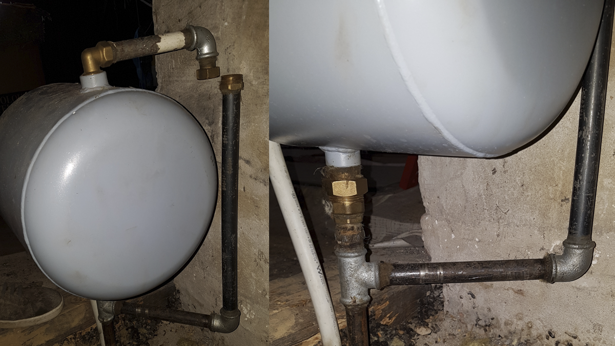

Podłączenie naczynia przelewowego w układzie otwartym - sposob podłączenia
Endriu1987 odpowiedział(a) na zuh temat w Instalacje CO i CWU

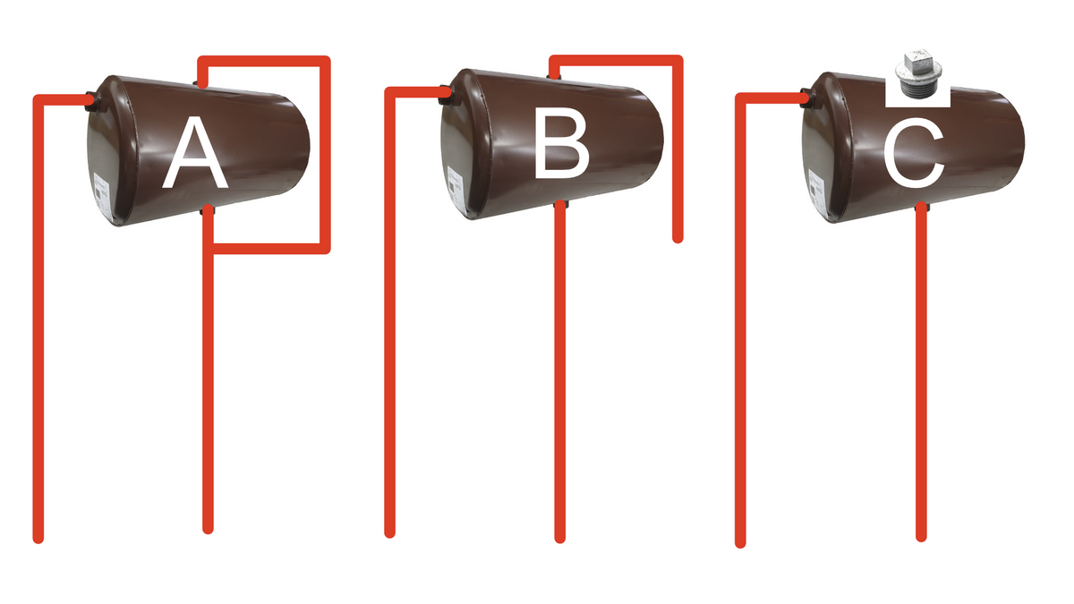

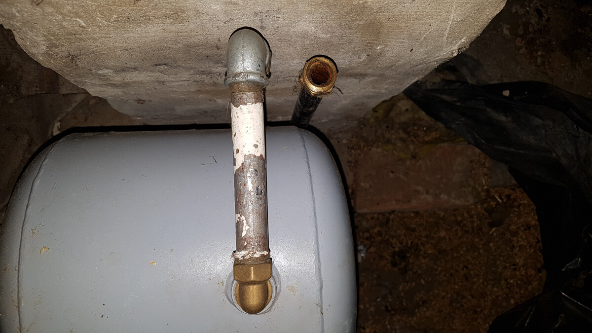

Zajrzyj do mojego tematu. Ja mam instalację z pieca kaflowego (wężownica), ale też obecnie analizuję najlepszy sposób podłączenia, bo nie jestem pewien, czy nie może być lepszy niż ten, który jest obecnie, tj. wykonany przez majstra. W moim przypadku chodzi o zapowietrzony bojler, natomiast analizę samego naczynia robię przy okazji, ponieważ i tak musiałem odkryć naczynie, aby móc tam wrzucić odpowietrznik na dłuższej rurze z bojlera, gdyż jest szansa, że to właśnie ta zbyt krótka rurka nie pozwala się bojlerowi odpowietrzyć w pełni. Pisali w moim temacie, że moja instalacja jest kiepsko zrobiona, ale przez wiele lat tak działała i oprócz przelewania się wody z powietrzem w bojlerze, całość działała poprawnie 😉 -

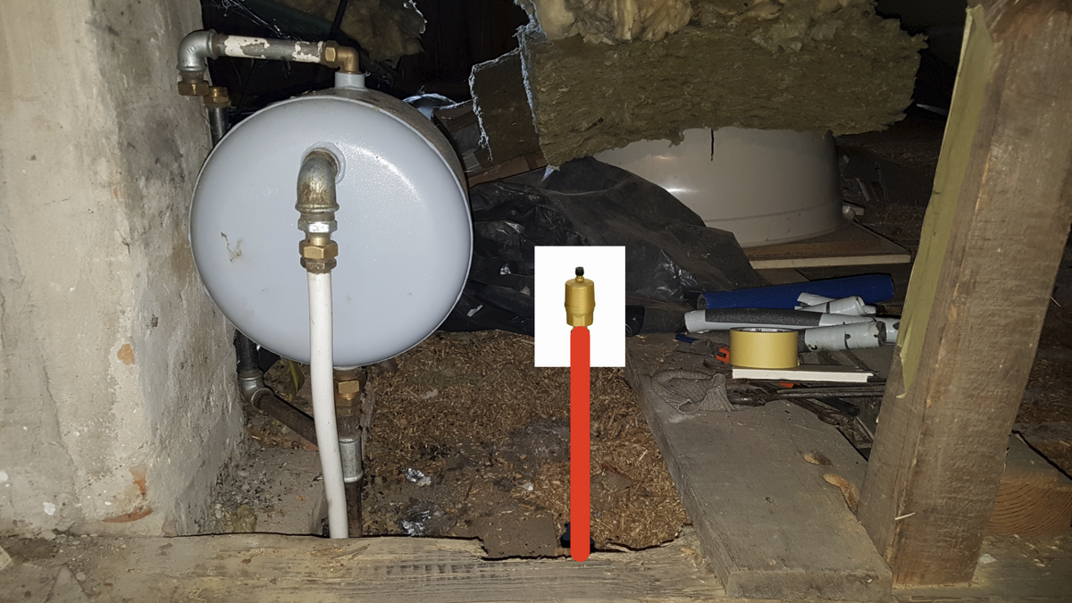

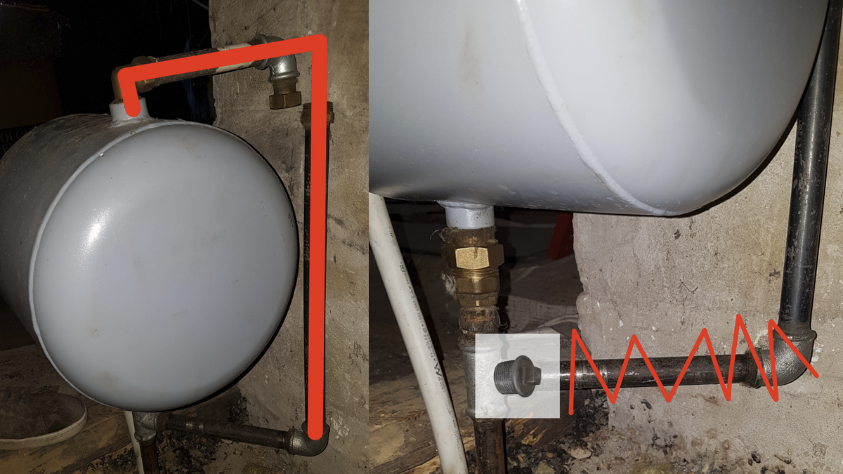

@bercus Powiedz mi jeszcze taką rzecz, bo po weekendzie będę leciał po graty i złożę to, aby móc rozpalić przed zimą i sprawdzić czy działa. Jeśli obecnie miałem przez kilka lat naczynie podłączone w sposób "A" i zasadniczo działało, poza przelewaniem się wody w bojlerze (co może rozwiązać dłuższa rurka łącząca bojler z odpowietrznikiem), a obecnie radzisz mi podłączyć to w sposób "B", to czy nie lepiej w ogóle usunąć rurę górą i zaślepić korkiem "C"? Pytam, ponieważ jak majster instalację złożył i na początku mój ojciec zagotował wodę, to nic się nie stało złego, oprócz przelania wody w naczyniu. Jeśli więc odpowietrzenie wychodzące z góry naczynia było połączone z dołem zasilania, to teoretycznie wydaje mi się, że będzie to działało tak samo, jakbym zaślepił to od góry. Odpowietrzenie i tak według mnie będzie następowało poprzez rurę przelewową. Napisz czy dobrze myślę, a może jak bardzo jestem w błędzie i dlaczego "C" odpada?

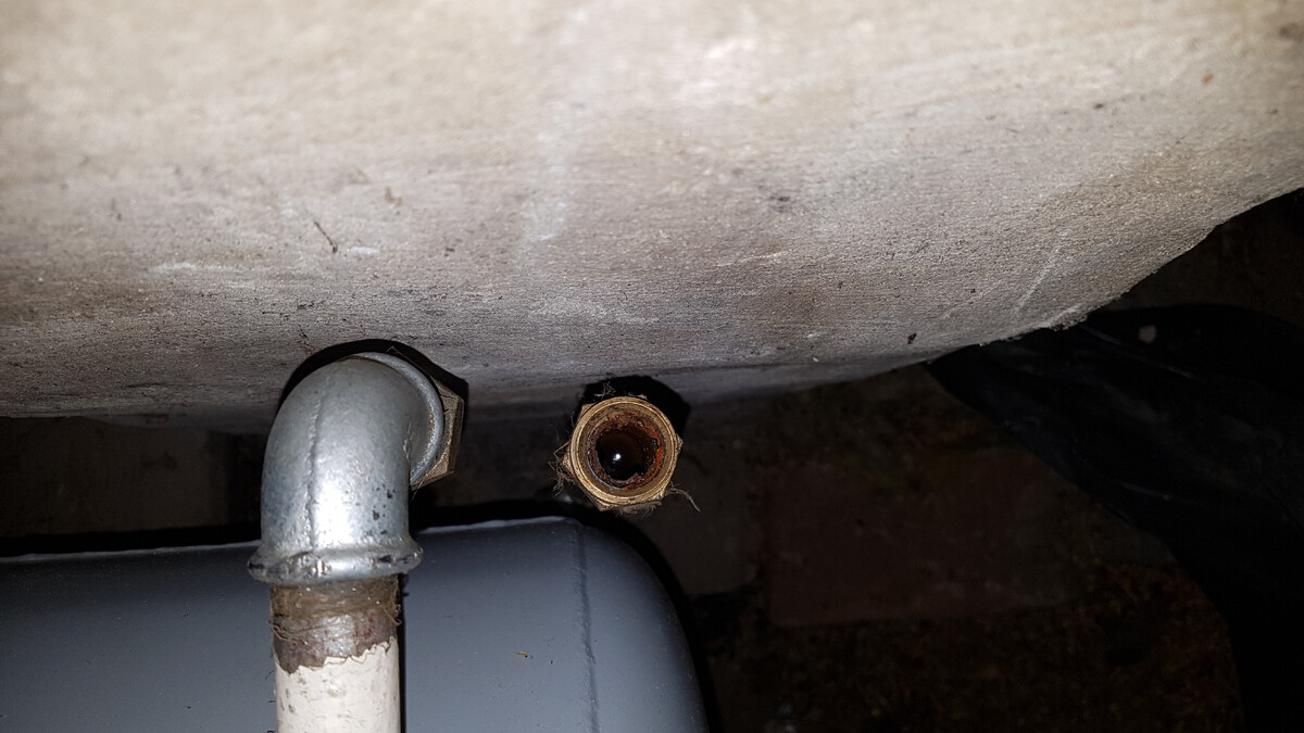

Witajcie Panowie. Posprawdzałem dziś jakie rurki mam kupić oraz jakich długości, a także odkręciłem rurkę od góry zbiornika. Zasadniczo stoi w niej woda, bo działa to na zasadzie poziomicy wodnej i wyrównało się z wysokością poziomu w zbiorniku. Nie wiem czy tak powinno być, bo to wyjście odpowietrzające, ale ogólnie wyjście na górze naczynia nie było zaizolowane, także tamtędy powietrze mogło się wydostawać. Mam zamiar dać rurę na strych zgodnie z poradą kolegi @bercus w ten sposób, aby góra odpowietrznika była poniżej poziomu wody, zgodnie z przedstawionym zdjęciem. Wyprowadzenie tego odpowietrznika jest proste, natomiast chciałbym dobrze zrobić to odpowietrzenie i tutaj proszę o Wasze rady oraz czy w ogóle to ma sens. Otóż obecną rurę (tą, którą widzicie rozkręconą na górze naczynia) chciałbym z powrotem skręcić (dodatkowo uszczelniając jej gwint na górze wyjścia z naczynia), natomiast chciałbym się pozbyć poziomego odcinka na dole i w trójnik pod naczyniem w jej miejsce dać korek. Zakończenie tej rury dałbym w jakąś może szerszą rurę, aby powietrze miało miejsce, gdy całość zabezpieczę wełną przed mrozami i wyglądałoby to w ten sposób: Nie wiem czy dobrze kminię z tą rurą odpowietrzającą, gdyż wyjście tego można zrobić na wiele sposobów i dlatego proszę Was o porady. Mam wszystkie wymiary rur oraz naczynia na strychu. Zasadniczo całość jest na rurach 1/2 i odpowietrznik również będzie na takiej rurze, gdyż taka wychodzi z bojlera. Proszę o komentarze, gdyż chciałbym kupić graty i to złożyć, aby móc rozpalić w piecu jeszcze przed zimą i ewentualnie wprowadzić poprawki, jeśli będzie lipa.
Ta pionowa rura, która idzie od dołu do naczynia, ma do sufitu 110 cm + to, co na strychu, także łącznie pewnie ze 130 cm. Powiedz mi taką rzecz. Jak już dam rurę na strych, od obecnego odpowietrznika z bojlera, to może to być odpowietrznik automatyczny czy wyłącznie manualny? Np. ten odpowietrznik: https://afriso.pl/katalog-produktow-afriso/i-1-10-a-odpowietrzniki-automatyczne-pionowe-aquastop/7771010-odpowietrznik-automatyczny-pionowy-primovent-g38-z-aquastop podobno nie może być montowany w instalacjach otwartych i nie wiem czy tyczy się to tylko tego odpowietrznika, bo on ma te swoje uszczelki, które pęcznieją po zetknięciu z wodą czy też każdego, automatycznego odpowietrznika. Chodzi o to, że automatyczny by sam wyrzucał powietrze (tak, jak to przedstawiłem na filmie wyżej) po wyłączeniu pompy, a jak dam zwykły, manualny odpowietrznik i całość zabezpieczę przed mrozem, to będę musiał wszystko rozbierać w zimie, aby się do niego dostać i odpowietrzyć, w razie takiej potrzeby.
