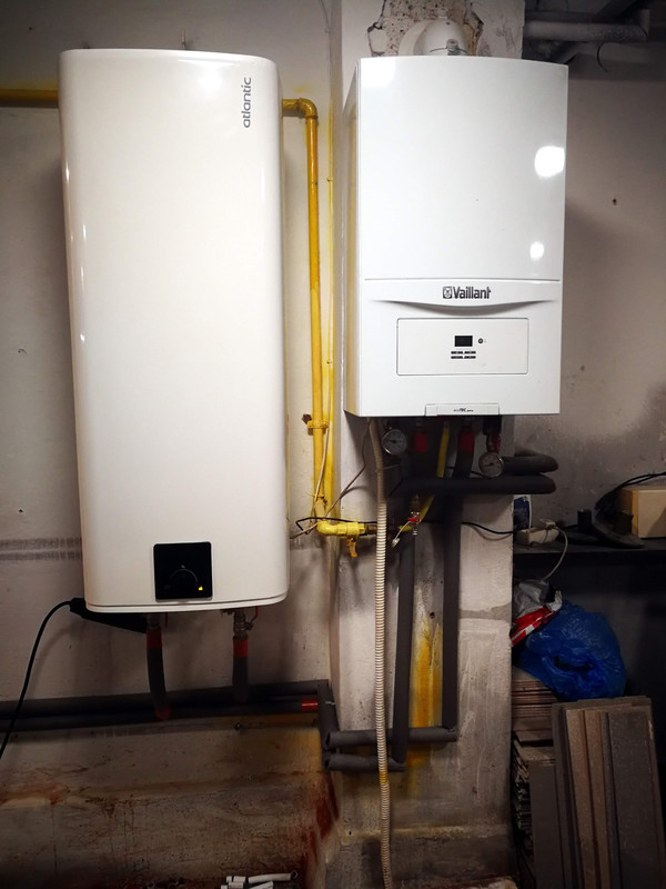

  1. Instrukcja pisze, iż moc chwilowa 2,5kW. Sprawdziłem z akumulatorów, jest milisekundowe piśniecie przeciążenia. Tak więc tylko na czas rozruchu jest "szarpnięcie". Ale i nie zadziałał bezpiecznik na wyjściu SINUS'a (założyłem S 10A w osobnej zewnętrznej komorze na szynę poza przetwornicą). Od strony solarów mam skrzynkę z bezpiecznikami na każde dwa panele z zewnętrznym woltomierzem panelowym, tak więc widzę jakie napięcie dochodzi. Tak wygląda teraz kotłownia, kocioł gazowy jest wyłączony, terma po lewej ma grzałkę 800W po 10 godzinach mam 150l o temperaturze 50st C z paneli solarnych (ale było mało słońca), wykorzystanie c.w.u prysznic, krany z ciepłą wodą nad umywalkami (dwie łazienki) i kuchnia.

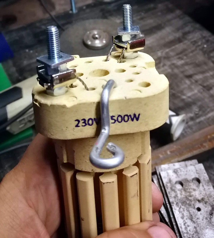

  2. 12 paneli 18 V 180W połączonych na 36V (równolegle i szeregowo) następnie przetwornica SINUS 2500W z magazynem aku 2x 100Ah w połączeniu szeregowym (instalacja 24V). Teoretycznie jest to 2kW z solarów, ale wiadomo,że nie zawsze jest pełne słońce. Z pomiarów mi wynika, że przetwornica w tym układzie spokojnie oddaje 1kW mocy ciągle - od ok. godz. 9 do 17 w lecie. Sprawę grzałki rozwiązałem przy podpowiedzi szakallo. Grzałkę mam już przewiniętą na jedną spiralę z poborem mocy ok 800W, akurat była taka możliwość, bo spirala jest w kanałach ceramiki, okazało się to trywialnie proste. Drugą spiralkę odłożyłem na potem, jak ta pierwsza "padnie". A podkreślę, że konieczne jest 230V zmiennego, bo okazjonalnie zasilany będzie hydrofor z silnikiem 1,3kW, więc żadne szeregowe łączenie paneli mnie nie interesuje. Prosty off-grid i to wszystko. Nawet panele są na gruncie, w specjalnych ramach, w przyszłości będzie układ śledzący (tak zamierzam...) Temat uważam za zamknięty. Dziękuję.
  3. W starych kuchenkach ze spiralką świeciło aż miło i jednostronnie. Dzięki za objaśnienia, miernik wyjaśni resztę. Spróbuję opisać jaki otrzymałem rezultat.
  4. Witam, cała grzałka wygląda jak na fotce niżej, problem jest z tym, że w Polsce w handlu nie ma kwadratowych mocowań tylko okrągłe. obwody grzejne (wyraźnie to widać) są dwa, pod śrubami zasilającymi są cztery wyprowadzenia. Nie mierzyłem oporności osobnych obwodów, ale organoleptycznie widać jak spirale biegną. Mnie głównie chodzi czy nagrzewanie ceramiki z jednej strony nie będzie miało dużego na nią wpływu? Szeregowe połączenie (choć najłatwiejsze do wykonania) jest bez sensu, bo drut nie będzie się dobrze nagrzewał przy 230V i moc nie osiągnie nawet 300W.
  5. Dzień dobry, - zakupiłem boiler elektryczny Atlantic CUBE 150L z grzałką ceramiczną (powietrzną) o mocy 1500W. Ponieważ całość ma być zasilana nie z sieci energetycznej, lecz z paneli solarnych o mocy 1000W, a na czasie nagrzewania nie zależy, pomyślałem o zmniejszeniu mocy zastosowanej grzałki jak na zdjęciu w załączniku. Do zacisków wychodzą druty ze spiralek grzejnych - wydaje się, iż są dwa równoległe grzejniki. Pytanie: - czy rozłączenie jednej z dwóch równoległych grzałek bardzo wpłynie na charakterystykę tej grzałki? Po odłączeniu jednego szeregu spirali grzejnej (wydaje mi się), będę miał moc 750W, a to w zupełności wystarczyło by do zasilania z solara 1kW. Czy mój tok rozumowania jest poprawny i taka grzałka będzie spełniała swoje zadanie?
