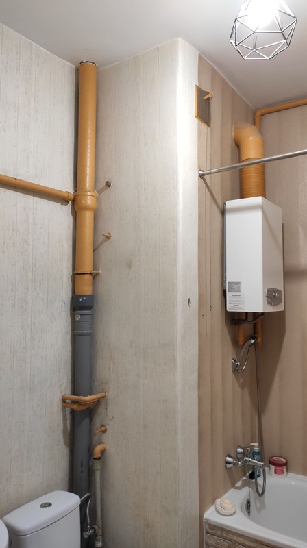

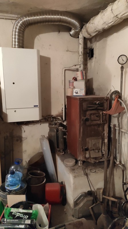

  6. Cześć, w mieszkaniu po mojej babci (3 pokoje, 85m2, kamienica 4 mieszkaniowa i 2 klatkowa, 1 piętro, nad innym mieszkaniem) jest stara instalacja grzewcza ze starym i źle działającym kotłem gazowym oraz piecem węglowym (DOZAMET K-75-1-12) w piwnicy. Całość jest wyprowadzona w 2 miejscach (piwnica i garaż) w górę budynku, na starych rurach o dużej średnicy, ze starzejącą się izolacją. Ciepło ucieka po drodze, w murach etc. W mieszkaniu, stare, żeliwne grzejniki. W łazience jest gazowy ogrzewacz wody. Ogrzewacz wody chciałbym przenieść ze ściany nad wanną, na ścianę boczną (jedną z dwóch) nad toaletą, a później go "schować". Poniżej zdjęcia. Potrzebuję pilnie wymienić instalację, aby załapać się na dopłatę rządową. Czytałem nieco, ale mam mętlik w głowie i chciałbym prosić o poradę. Zależy mi na niskiej cenie oraz oczywiście dobrej jakości. Widziałem kotły kondensacyjne 2-funkcyjne w okolicach 3,5 tysiąca - np. Termet. W obecnej instalacji, pomijając grzewczą i wysokie koszty z tym związane, denerwuje mnie bardzo w ogrzewaczu wody, że załącza się ze sporym opóźnieniem i tylko przy maksymalnym ciśnieniu wody. Nie można np. nawet po odpaleniu ogrzewacza, zmniejszyć ciśnienia, aby ciepła woda leciała tylko trochę. Nie można też łatwo wyregulować średnio ciepłej wody. Zawsze musi być ciśnienie na maksa, co zwiększa zarówno koszt gazu, jak i zużycie wody. Nie wiem, czy nowe kotły np. mogą się załączać szybko, przy niskim ciśnieniu wody itp. Jeśli tak, to od czego to zależy? Zapewne kwestię tę rozwiązałaby instalacja kotła jednofunkcyjnego ze zbiornikiem, ale wody u nas dużo się nie zużywa i nie chciałbym też, aby on co chwilę ją podgrzewał na darmo i zwiększał koszty. Jaki sprzęt wybrać? Mam spory mętlik, proszę o porady.
