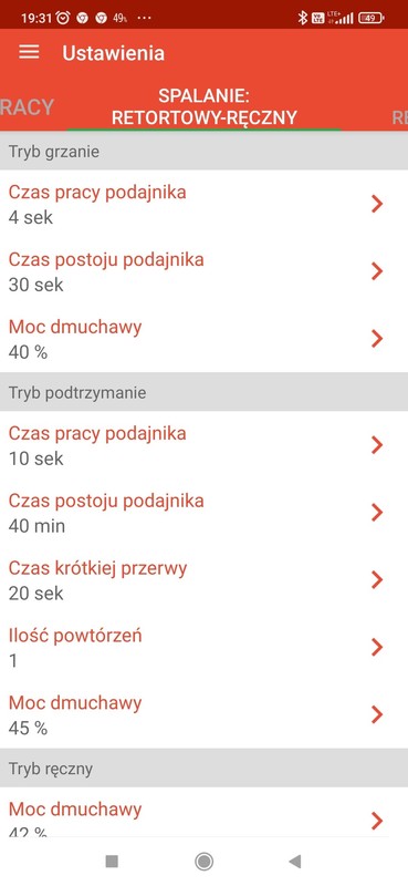

Tak, latem sprawdzałem i tak jak myślałem ze jakoś się to spali. Do dziś od połowy września spaliłem 1,5t, czyli 3,5t Marcela jeszcze jest. Jakie wnioski, dobrze jest mieć jakąś nakładkę na palnik aby nie uciekał z niego węgiel i spali się wtedy całkiem ładnie. Temperatura zadana powinna oscylować w granicach 70°C aby nie mieć dywanu z sadzy. Aktualnie palę na niskim dmuchaniu 34% i w piecu jest czysto. Za dużo powietrza według mnie to nie za dobry kierunek, spieki a i dużo ciepła ucieka kominem. Nie wiem jak się sprawuje z wapnem czy inna mieszanką bo nie próbowałem, ale sam w sobie do spalenia. Największe mrozy jakie były dotychczas a przymroziło, bez problemu. W popielniku praktycznie bez zmian, może z tym wyjątkiem ze praktycznie nie ma w nim popiołu, może kubeł na popiół sprzedam ;)

11 czerwca w tym temacie zapodałem moje nastawy, ale obieg był tez na grzejniki, czyli symulacja działania pełnej instalacji. Pieca nie używam w lecie do grzania wody, ponieważ grzeję grzałką z PV.
