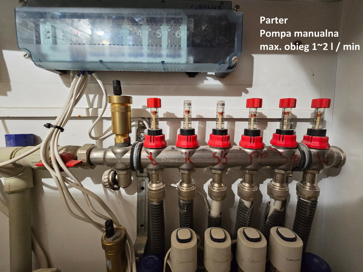

  1. Czy zastosowanie tego sprzęgła może w jakiś sposób polepszyć pracę tej podlogowki? Bo na pewno to będę zamawiał na dniach tylko zastanawiam się czy jeszcze w jakiś sposób to można usprawnić. Na tej pompie automatycznej na górze coś zmieniać jakieś ustawienia? Tam jest tryb auto, jakiś pp, cp.
  2. Możesz coś zasugerować? Co kupić? Może jeszcze coś dodam od siebie na jakich temp. mi zależy. Ogólnie to grzejemy do 23 -24 stopni. W chwili obecnej na kotle mam 32*C. Czy według was to walystarczajaco? Podłoga ma około 24 do 26 stopni. W łazienkach na płytkach jest 27 ponad. Czy te sprzęgło może rozwiać problem przepływów? Czy jest sens dodatkowo montować pompę na tym 1 piętrze czy jednak ostatecznie nie? No i czy warto te pompę zmieniać na energo? W chwili obecnej jedzie na 2 biegu to jest jakieś 43 W mocy.
  3. Podlogowka na górze jest w zabudowie suchej na tych płytach styropianowych. Więc przy szybszym przepływie jest w miarę ciepło i idzie tym nagrzać Nie wiem jakie są dokładnie projektowe bo jedyne co dostałem to kartkę jak rozmieszczone są pętlę. Mam świadomość że ta podlogowka jest zrobiona na "od**erdol"😅 Jak włączyłem w całym domu wszystkie pętle, to maks na każdej z nich było w granicach 1 do 1,5 l/min w zależności od wielkości pętli z wyjątkiem strychu, tam cały czas jest powyżej 2 l/min
  4. Przy teoretycznie wszystkich otwartych pętlach w całym domu przepływ na górze był poniżej 1l/min.

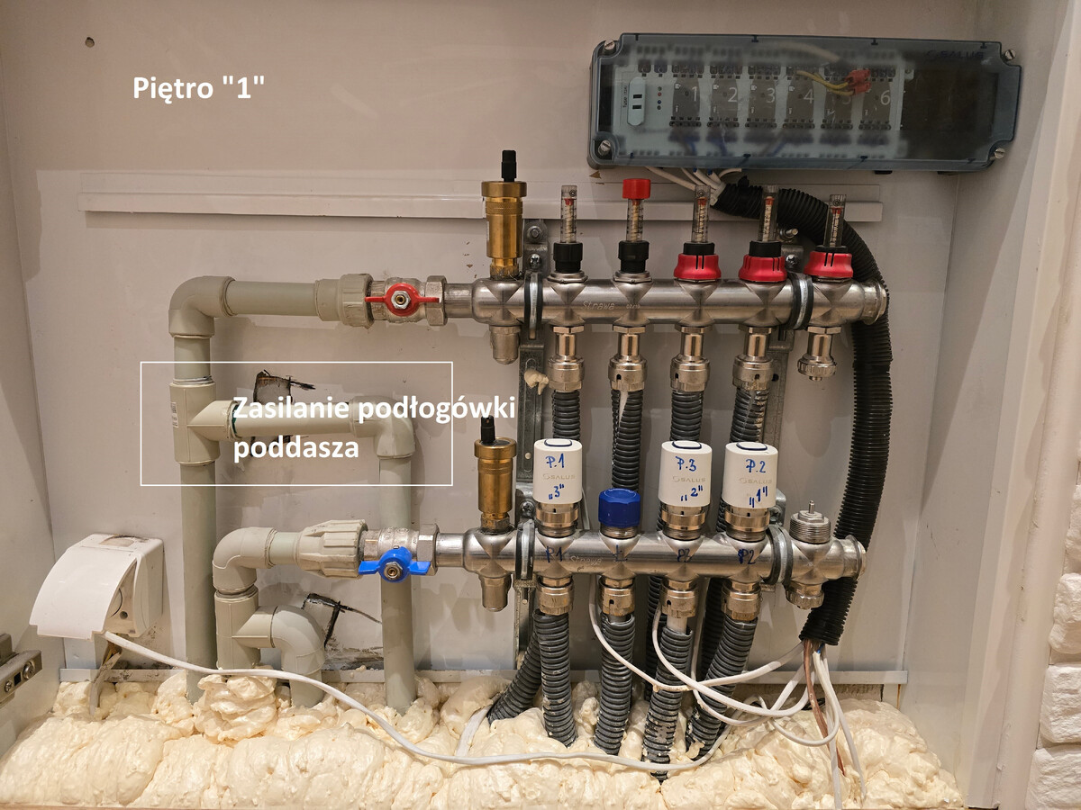

  5. Tak, jak odkręciłem siłownik przy wyłączonej pompie to jest 1.5 l/ min na pętlę. Po odkręceniu obu pętli jest 1l/min. Przy włączonej pompie jest ponad 2l/min.

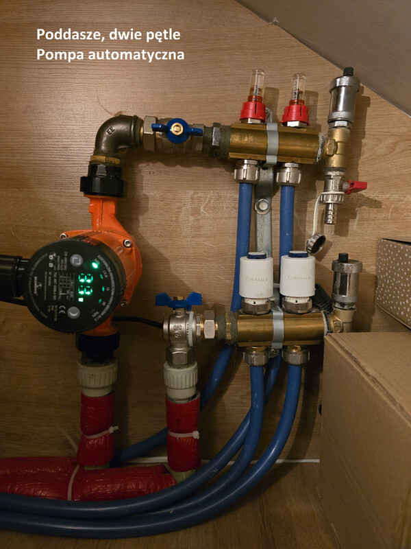

  7. Szczerze to sprzęgła takiego jak szukałem na zdjęciach w internecie to raczej nie ma. Wisi sam kocioł. Instalacje robił deweloper w 2019 r. teoretycznie według projektów itp. my tylko ciągnęliśmy jedna rurę do góry o tym samym przekroju na poddasze pod te właśnie podlogowke. Nawet chyba z tobą ten temat poruszaliśmy parę lat temu 😁 Próbowałem na wszystkich ustawieniach na górnej pompie, mimo to woda jest zabierana a przepływy zerowe. Czy w takim razie dodatkowa pompa by coś pomogła?
  8. Cześć, Piszę do was z zapytaniem i proszę o poradę 🙂 Mamy parter, 1 piętro i poddasze. Na każdym piętrze jest podłogówka. Problem jaki chciałbym rozważyć jest następujący: 1. Zwiększyć prędkość przepływu na parterze, aktualnie maksymalnie waha się ona w zależności od pętli między 1 a 2 l/ minutę. Pytanie: Czy jest sens wymienić na mocniejszą pompę? Jak tak to na jakąś energooszczędną? 2. Po uruchomieniu na poddaszu podłogówki, pierwsze piętro "traci" zasilanie. Wygląda to trochę tak jakby pompa z poddasza "zabierała" wodę zasilającą z pierwszego piętra. Pytanie: Czy w tym przypadku dołożenie pompy na 1 piętrze rozwiąże ten problem? Czy wystarczyłoby zamontować taką samą pompę jak na poddaszu? Czy po dołożeniu trzeciej pompy, należy je ustawić w jakimś trybie żeby każda działała prawidłowo? 3. Jak piec dogrzewa wodę to podłogówka "zatrzymuje" się na chwilę. Czyli na rotametrach wskaźnik skacze do 0 na parę sekund i znowu pompuje. Pytanie: Czy takie zachowanie jest prawidłowe? Rotametry są odkręcone na "max" a mimo to podłogówka nie osiąga większego przepływu niż ten podany. Kocioł gazowy to Ariston Clas One Pompa na parterze: WITA U55-25-180 Pompa na strychu: DIAMOND 610N.4-180

  10. Zaryzykuje tego chińczyka. Pytanie odnośnie tej pompy właśnie. Podłączać ją pod rozdzielacz? Żeby była włączana w momencie odpalenia grzania na petlach?
  11. Wszystkie te pompy koło 500 zł. Trochę ponad budżet. A coś takiego? https://allegro.pl/oferta/pompa-energooszczedna-obiegowa-25-40-180-11572241441
  12. Ok to leci do zwrotu, możesz coś zaproponować ale nie za miliony monet? :D
  13. https://allegro.pl/oferta/pompa-obiegowa-pieca-co-cyrkulacyjna-grzewcza-cwu-11227515694 Mam coś takiego. Jak mógłbyś zerknąć.
  14. Ok, to zostanę przy 30 mm. Pytanie jeszcze do pompy, bo mam kupioną, czy jeśli będzie zbędna to mimo to jakbym ja dał to mogę bardziej zaszkodzić czy raczej żadnej różnicy nie będzie? I drugie. Czy jest konieczność wstawienia do rozdzielacza bypass'a? pompa będzie włączana z regulatora razem z siłownikami. Siłownik będzie otwierał Zawór niby do 2 minut. W tym czasie pompa będzie pompować wodę do zamkniętych zaworów, czy to może jej zaszkodzić?
