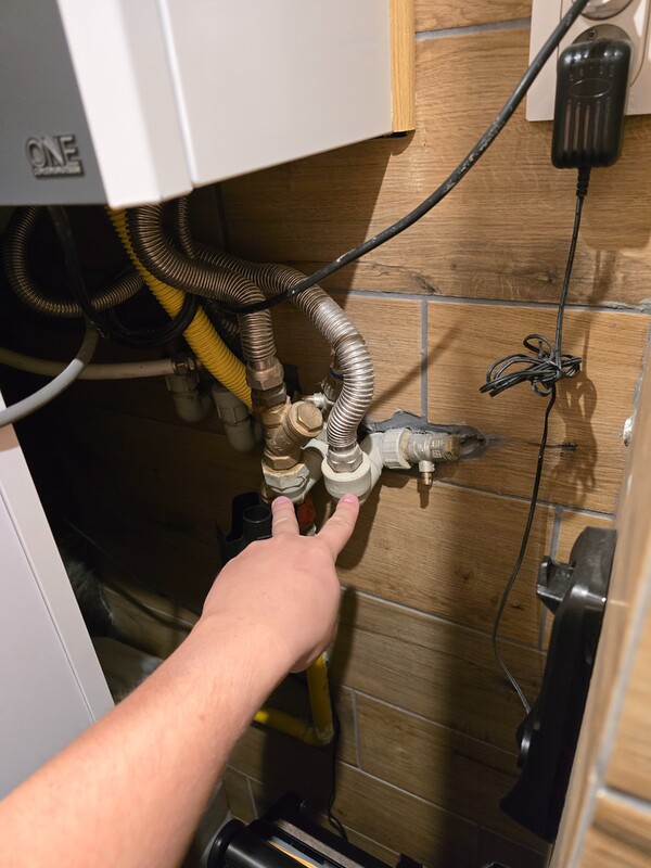

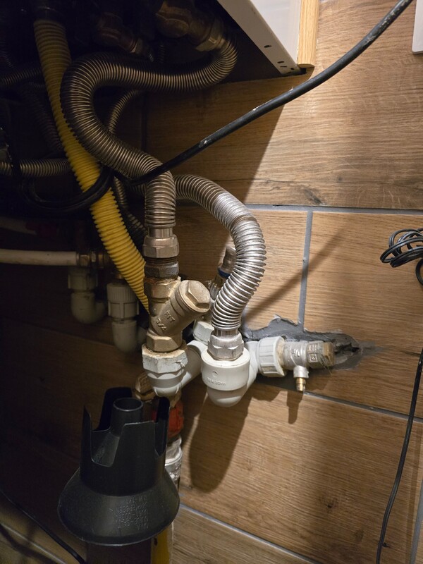

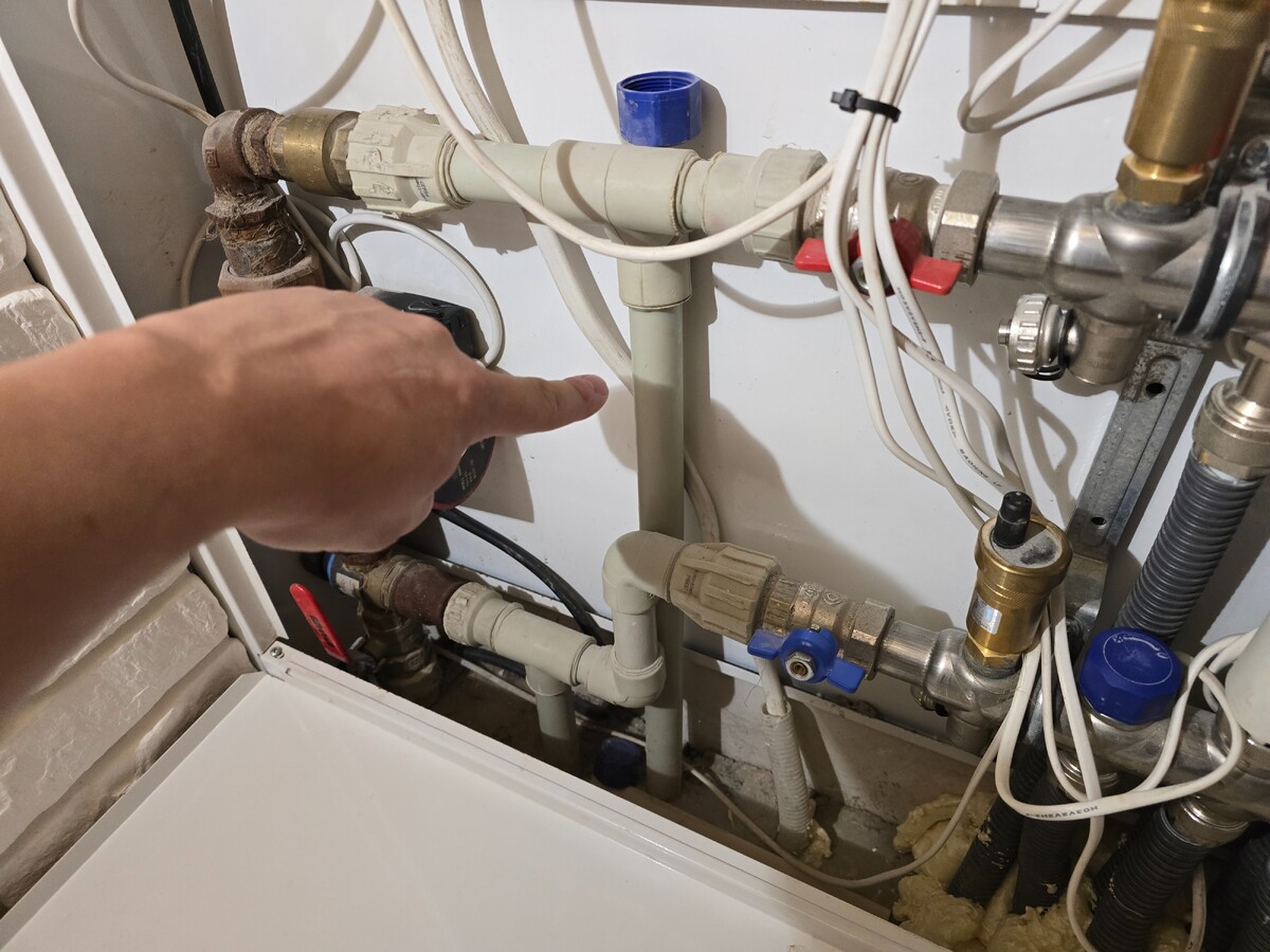

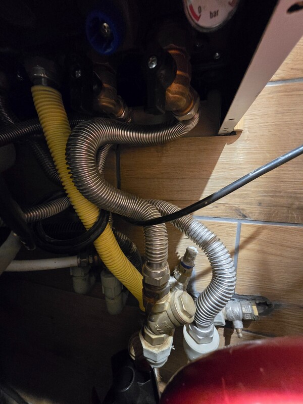

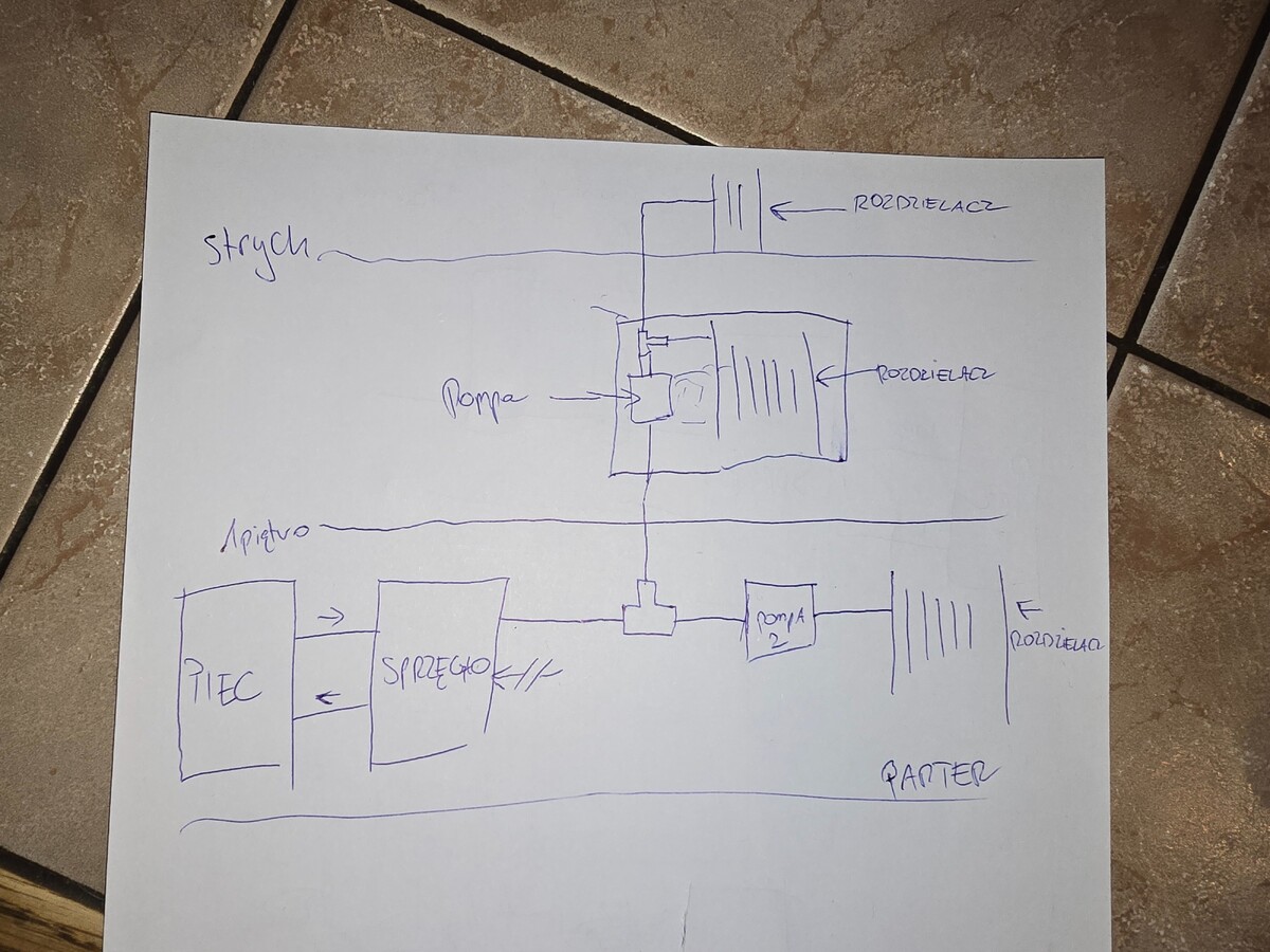

A ten filtr co jest na zdjęciu wyżej przy kotle zostawić? Bo w sumie czytałem że sprzęgło też pełni jakaś tam rolę filtra i odmulacza. Czy ewentualnie wstawić coś innego? Zamówiłem coś takiego, https://allegro.pl/oferta/waz-wodny-rozciagliwy-wezyk-3-4-750-1500mm-11597117512 Pozostaje tylko zrobić redukcję z 1 cal na 3/4.
Czy jak wstawię z kotła do sprzęgła oraz ze sprzęgła do podlogowki (z redukcją 1 cal na 3/4) takie węże elastyczne jak mam teraz to będzie to sprawiało jakiś większy problem? Chciałbym je poprowadzić z tego względu że łatwiej będzie mi nimi manewrować tam przy kotle niż z PP.
Tylko podlogowka, grzejnik jeden ale elektryczny 😂
Na moje oko, licząc po rurach do 3 metrów max. Nie wiem, to pytanie do typa co robił instalacje. 😅 Wywalić to przy okazji? Czyli skręcić je do zera?

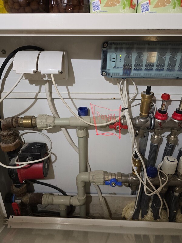

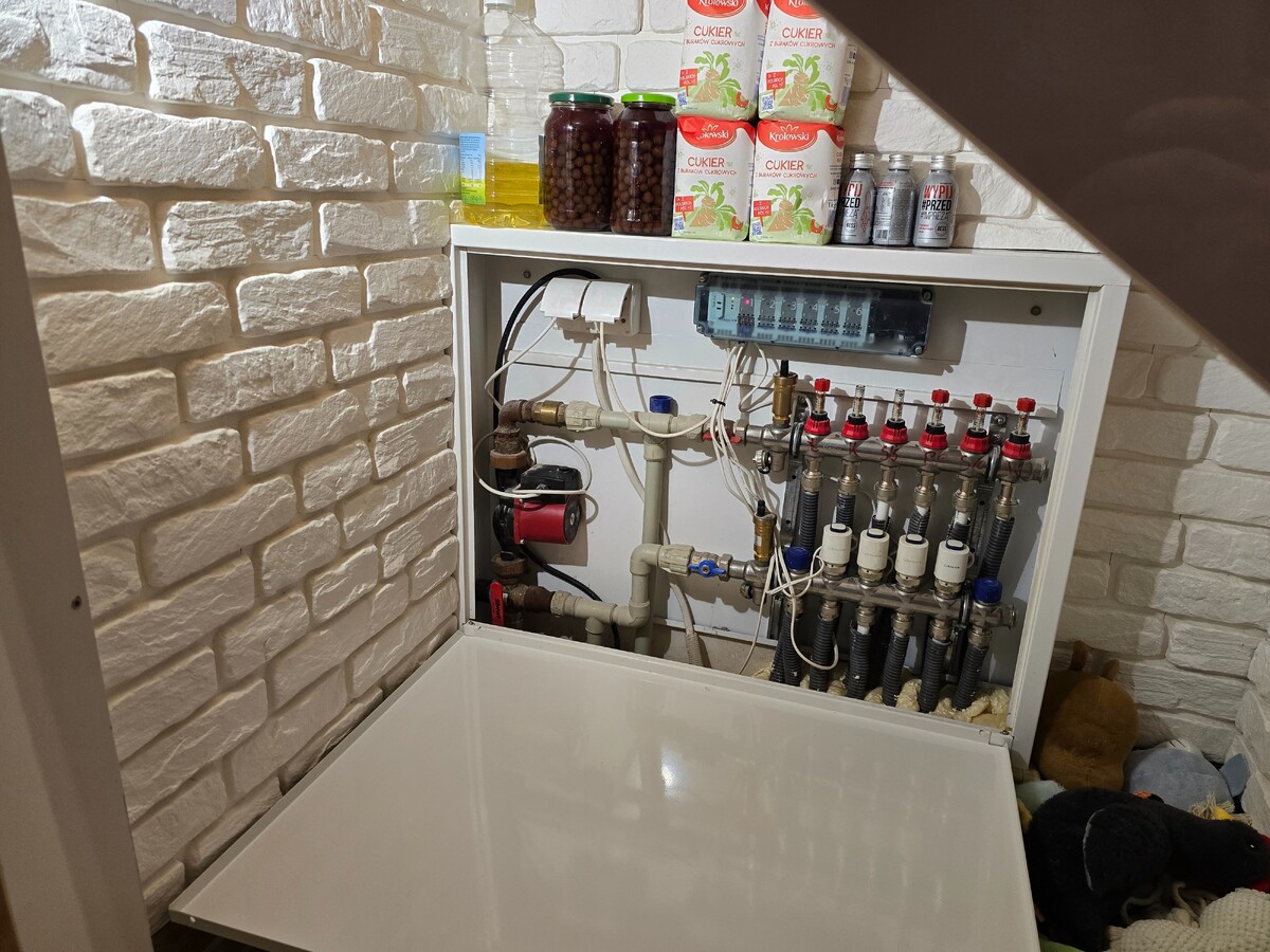

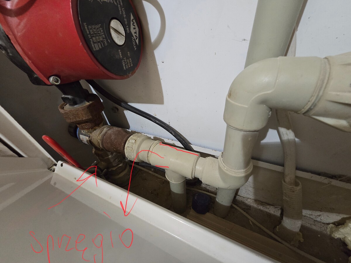

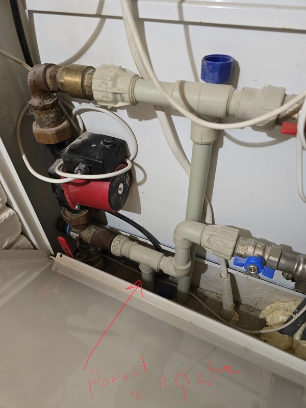

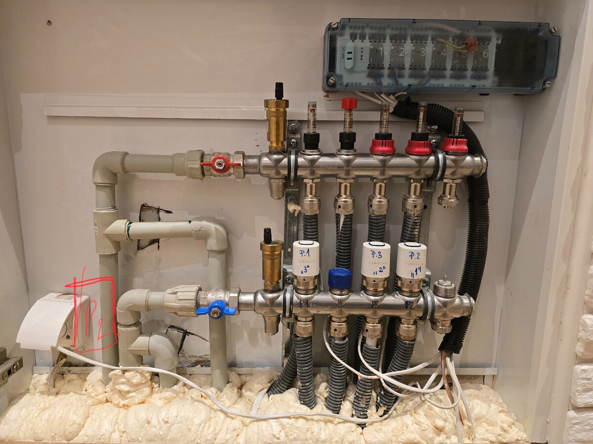

Czy nie wydaje ci się że powrót z pierwszego piętra może być gdzieś wpięty po drodze? A to jest po prostu powrót do kotła? Bo teoretycznie mógłbym te sprzęgło podłączyć pomiędzy tym no nie? I wtedy jakbym upchnął to sprzęgło tam w schowku gdzie jest kocioł. To pompy dałbym po jednej na piętro. Tak jak na zdjęciach.
Jeszcze jedna zagwozdka zanim przegadam i zacznę robić z teściem. Bo chyba czegoś nie rozumiem. Czy ty gdzieś nie powinno być powrotu bezpośrednio do pieca? Jest rura zasilająca, do której leci pompa, powrót jest na trojniku, bo zbiera powrót z parteru i pierwszego piętra. Po czym cały powrót jest podłączony mieszaczem znowu do zasilania. Czy nie powinno być gdzieś drugiej rury? Do czego w takim razie bym musiał wpiąć to sprzęgło. Wejście które jest przed pompą, a powrót tam gdzie jest mieszacz? Czy sprzęgło powinno być między tymi strzałkami? Update. Z tego co widzę to strzałka na 1 zdjęciu pokazuje powrót do kotła C.O. jednak dalej mnie zastanawia w takim razie gdzie się schodzi powrót z rozdzielacza z 1 piętra...

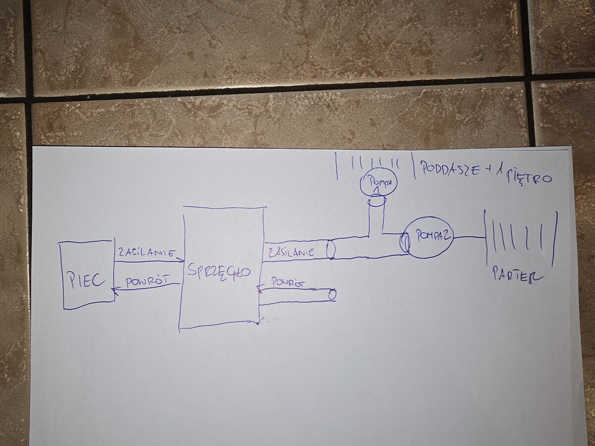

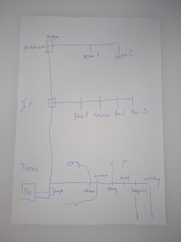

Mógłbym jeszcze zrobić tak: Pompę zasilająca 1 piętro i poddasze dałbym w szafce na 1 piętrze przed rozdzielaczem z 1 piętra. Czyli mógłbym wstawić dwie te same pompy 25-40?
Ale to gdzie polecalbys danie tej pompy z poddasza? Instalacja zrobiona była na gotowo przez dewelopera jak kupowaliśmy dom już była założona. Pomysł zrobienia poddasza mieszkalnego urodził się dużo później.
No właśnie to też mam przed oczami. Że jak zostanie na poddaszu przed rozdzielaczem strychowym to 1 piętro będzie niedogrzane tak jak teraz. Jak przeniose pompę z góry na dół zaraz za sprzęgłem, to pompa będzie przed rozdzielaczem strychowym i tym z 1 piętra. Wówczas woda by była pompowana po równo bez "podkradania" ciśnienia rozdzielaczowi z 1 piętra. Podsumowując 1 pompa byłaby na zasilanie parteru a 2 pompa by zasilała 1 piętro i poddasze.
No tak ale mógłbym pompę z poddasza przenieść na dół żeby ona była przed trójnikiem który rozdziela wodę na 1 piętro i poddasze. To by było do zrobienia na dole nawet.
Pompę z poddasza przenioslbym na dół, obie by były zaraz za sprzęgłem w tym samym miejscu. Ta pompa Diamond pomarańczowa ze zdjęć, mogłaby być po prostu przeniesiona, tam na rysunku oznaczona jako Pompa 1. Dalaby radę? Edit 2. Czy obie pompy wystarczyłyby te same? Te same modele o tych samych mocach?
Czy jest sens wymieniać te pompę z poddasza? Tego diamonda? Czy po prostu zamiast tej Wity na dole kupić te Alpha 2. Rozumiem że obie pompy mogłyby być na dole?
Czyli mógłbym to zrobić mniej więcej tak? Czy obie pompy mogłyby być na dole? Ta z poddasza też obok? Wtedy ta z poddasza zasilalaby wodę z 1 piętra i poddasza. Jaka pompę proponujesz na dół? Też z firmy Diamond Tylko o innej mocy?
Mój teść zajmuje się hydrauliką, teoretycznie bylibyśmy w stanie to przerobić. Rozumiem że sprzęgło musiałoby mieć możliwość obsłużenia dwóch osobnych obiegów? Czyli teoretycznie by musiało mieć wejście i wyjście od piec i dwa wyjścia i wejścia od sprzęgła?

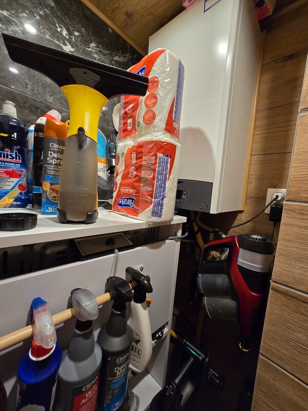

Tu przy samym kotle jest niestety dość ciasno. Wydaje mi się że ta rura oznaczona palcem na zdjęciu jest rozdzieleniem na pierwsze piętro. Mógłbym sprzęgło wsadzić tu na ścianie pod schodami gdzie jest biały kamień i tam wszystko porozdzielac na osobne układy.
U mnie będzie ciężko zrobić osobno zasilanie piętra i poddasza bez kucia. Wszystkie rury się dopiero rozdzielają na 1 piętrze. Parter ma tylko jedną rurę rozdzielająca się na 1 piętro, a tam z 1 piętra trójnikiem idzie na górę. Więc wychodzi tylko jeden obieg. Jedynie co bym mógł zrobić to podłączyć sprzęgło pod schodami koło podlogowki i wtedy rozdzielić na dwa osobne obiegi.
Trochę chyba nie do końca rozumiem, podsumowując wystarczyłoby dać sprzęgło w łazience pomiędzy pierwszą pompą a kotłem? To byłbym w stanie zamontować przed rurami wchodzącymi do ściany z pieca do podlogowki która jest pod schodami. Czy poddasze jeszcze jakoś przerabiać dodatkowo?
A zapatrywać się na jakąś wydajniejsza pompę na dole?
