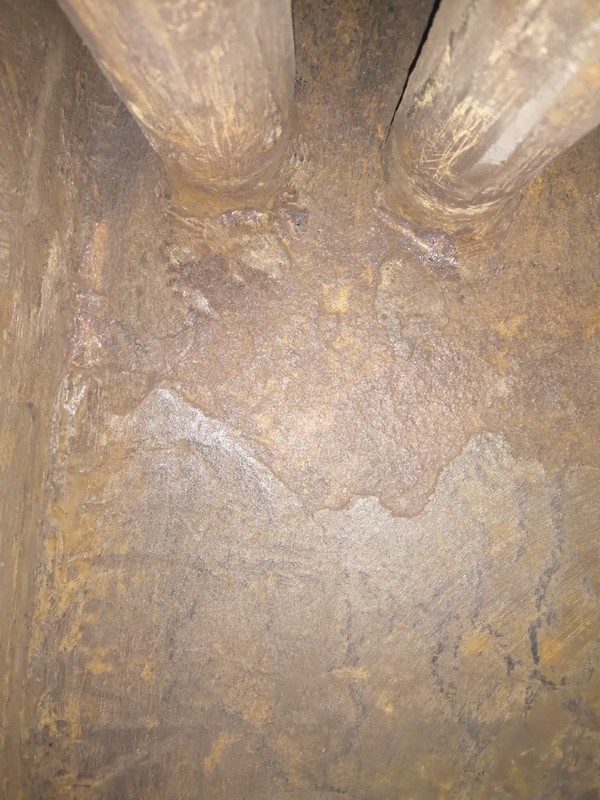

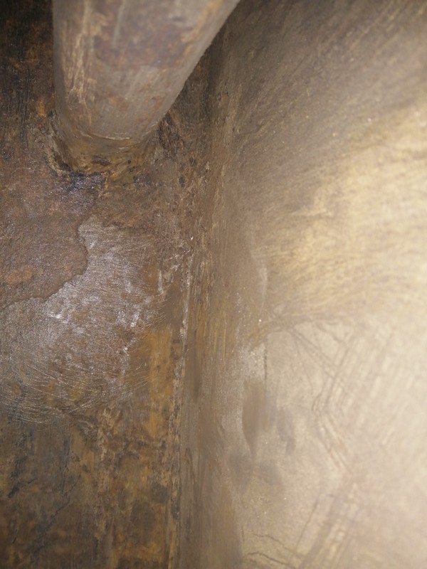

Tak to tylna, dolna ścianka kotła. Mam termometr przyłożony do rury powrotu. Temperatura zawsze minimum 45 stopni. Gdyby termometr bym zanurzony pewnie więcej by pokazywał. Wyzsze piętra są trochę lepsze. W najniższym tylna jest taka, ale boczne też. Mysle, że oblepia się tak bo opał dymi zwłaszcza w podtrzymaniu. Komin drożny, niedawno czyszczony kanały w palniku też czyszczone a mimo to jak otworze drzwiczki to dymi. Im niżej tym więcej tego dymu. W drzwiach jest rozeta teraz zamknięta. Problemu z dymieniem nie ma jak ja otworze, ale wtedy pali o 1/3 więcej. Może sznury w drzwiach powymieniać? Choć wydają się dobre i są szczelne. -

Faktycznie podobnie to wygląda. Może po prostu tak musi być. Już nie będę go specjalnie skrobał tylko tak jak zwykle będę czyścił i już. Chętnie sam zmieniłbym ogrzewanie, ale muszę jeszcze poczekać na fundusze. Dziękuję za odpowiedzi. Podbudowały mnie. -

Ok, trochę mnie to podbudowało. Ale myślę że coś jest nie tak. Piec był długo nie używany. Palę w zasadzie dwa lata nim. A już takie zniszczenia. Skubalem ta skorupę nożem i miałem wrażenie że mogę nim przebić ściankę. Dlatego tylko od góry zdjąłem ja delikatnie. Pod spodem tej skorupy wilgotno, ale popiół suchy. -
Dziś podczas czyszczenia na tylnej ściance odpadały całe płaty czegoś. Na początku myślałem, że to nagar ale chyba jednak to blacha. Teraz są takie mega wzery. Ile taki kociol pociągnie, da się coś jeszcze z nim zrobić?
