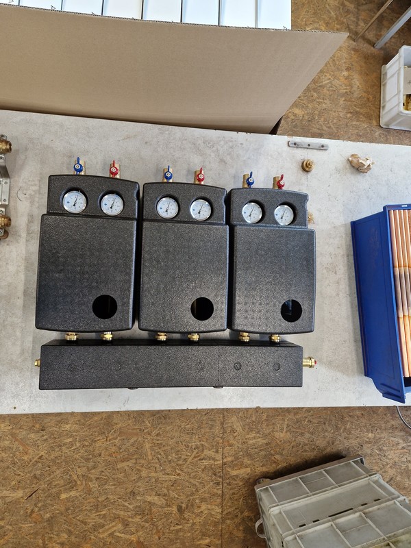

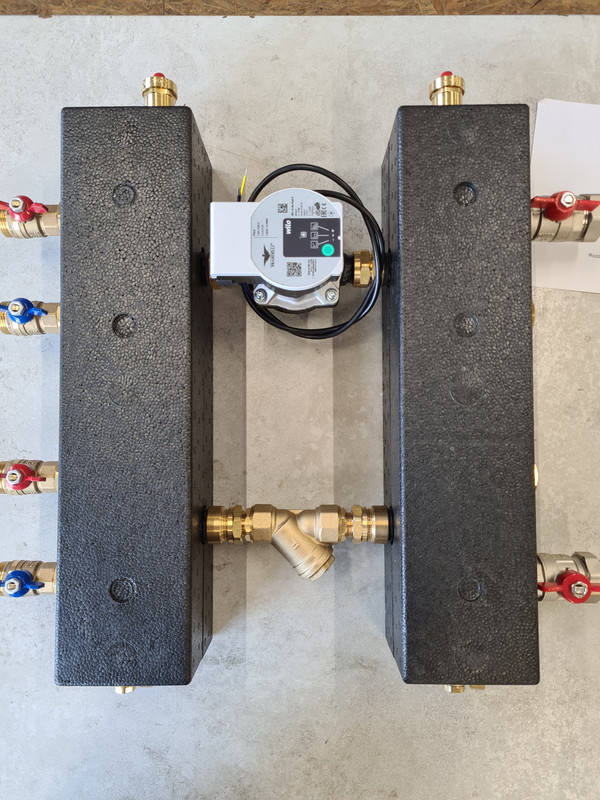

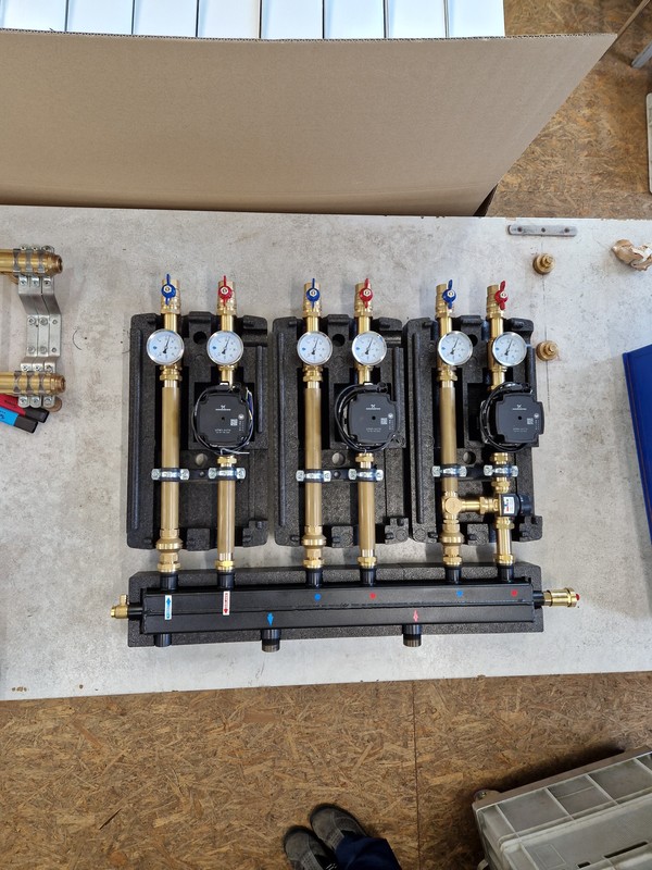

Witam serdecznie, tak jak wspomniałem w pierwszym moim wpisie, chciałby tutaj pokazywać niektóre produkty, które wykonujemy w ciągłej produkcji, a także pojedyncze egzemplarze na specjalne życzenie..., akurat ostatnio trafiło się nam ciekawe rozwiązanie, coraz częściej jest ono stosowane w instalacjach ale nie widziałem żeby to było wykonane kompaktowo. Kocioł  gazowy, dom parterowy 100% podłogówka , dwa rozdzielacze podłogowe,..... nie jest potrzebna druga pompa bo dla tej podłogówki jedna zupełnie wystarczy, oczywiście druga będzie w kotle, ze względu na brak miejsca w kotłowni nie zastosowaliśmy zaworów kulowych pomiędzy pompą , ale po zamknięciu zaworów głównych i spuszczeniu 1/2 wody z zaworu spustowego ,ewentualna wymiana pompy nie będzie stanowić problemu. Już wkrótce wrzucę zdjęcia gotowego produktu, a następnie z gotowej kotłowni .

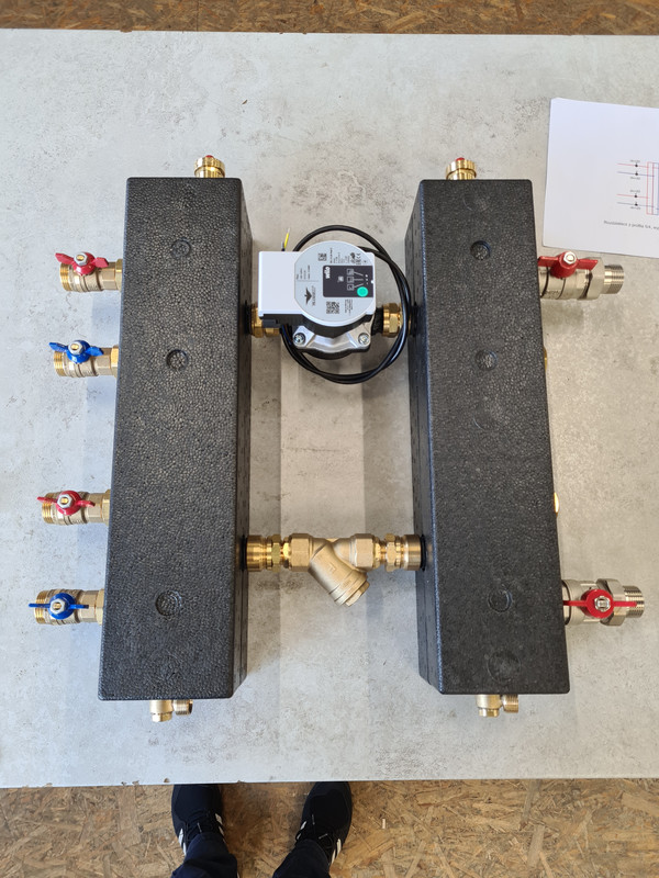

Witam ponownie,...Małe przymiarki przed końcem pracy i jutro już powinno być gotowe .
tomekb
Opublikowano (edytowane)

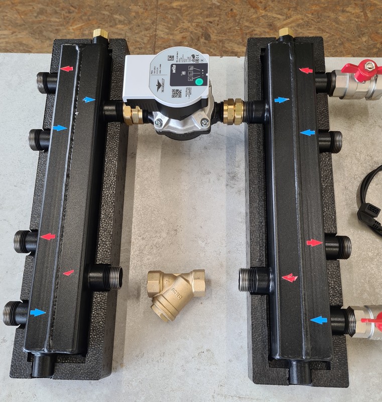

Witam , finalnie zestaw wyszedł tak jak widać na zdjęciach , z prawej strony znajduje się sprzęgło i tam jest przewidziane zasilanie z kotła na górny zawór, następnie pompa ,,tłoczy" wodę do rozdzielacza, który ma za zadanie zasilić, rozdzielić na  dwa rozdzielacze podłogowe. Sprzęgło i rozdzielacz wygląda z zewnątrz tak samo , ale wewnątrz to są dwa różne urządzenia.
Edytowane przez tomekb
gmaj22
Finalnie filtr dobrze zamontowany, bo na pierwszych zdjęciach i szkicu był odwrotnie 🙂
tomekb
No tak, bo na koniec musi być zawsze dobrze ;) 😉

dzień dobry

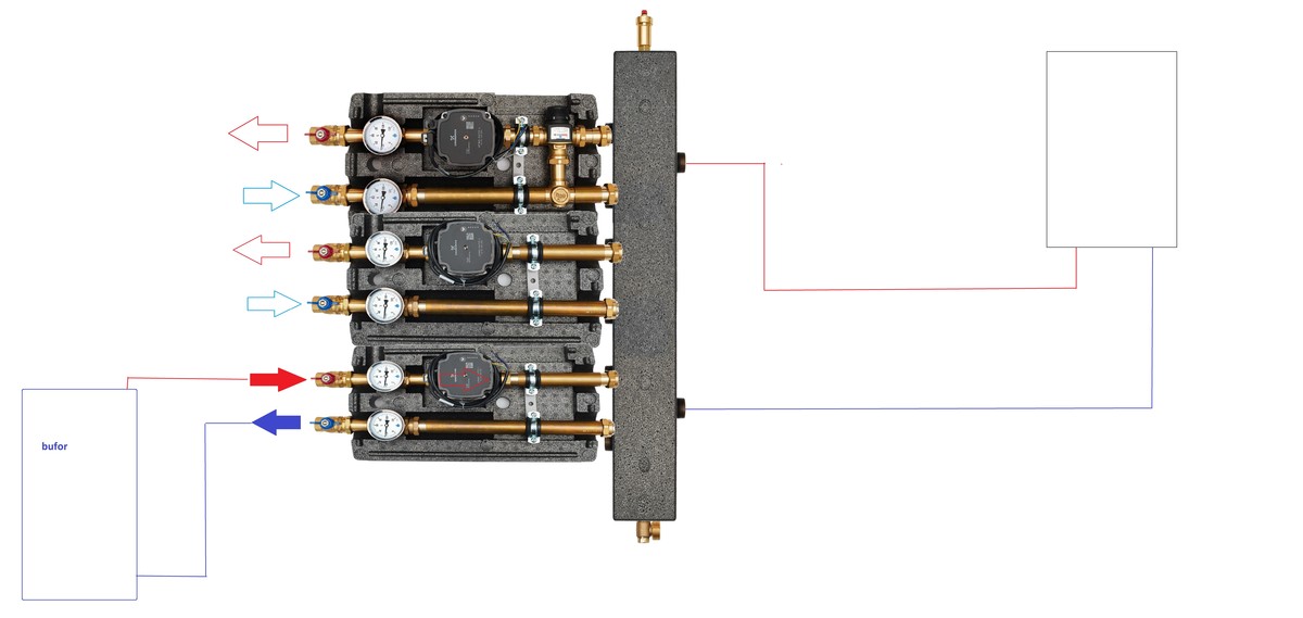

a jak rozwiązać problem (jakie sprzęgło-rozdzielacz zastosować) by spiąć ze soba dwie grupy wyjściowe (kaloryfery + podłogówka z zaworem trójdrogowym) z podwójnym zasilaniem - z wyjścia bufora zasilaego pompą ciepła i kotła gazowego - w zamyśle jako źródła szczytowego i awaryjnego podłączonego z pominięciem bufora ? macie coś takiego w ofercie lub możecie wykonać ?
dziękuję
Michał
tomekb

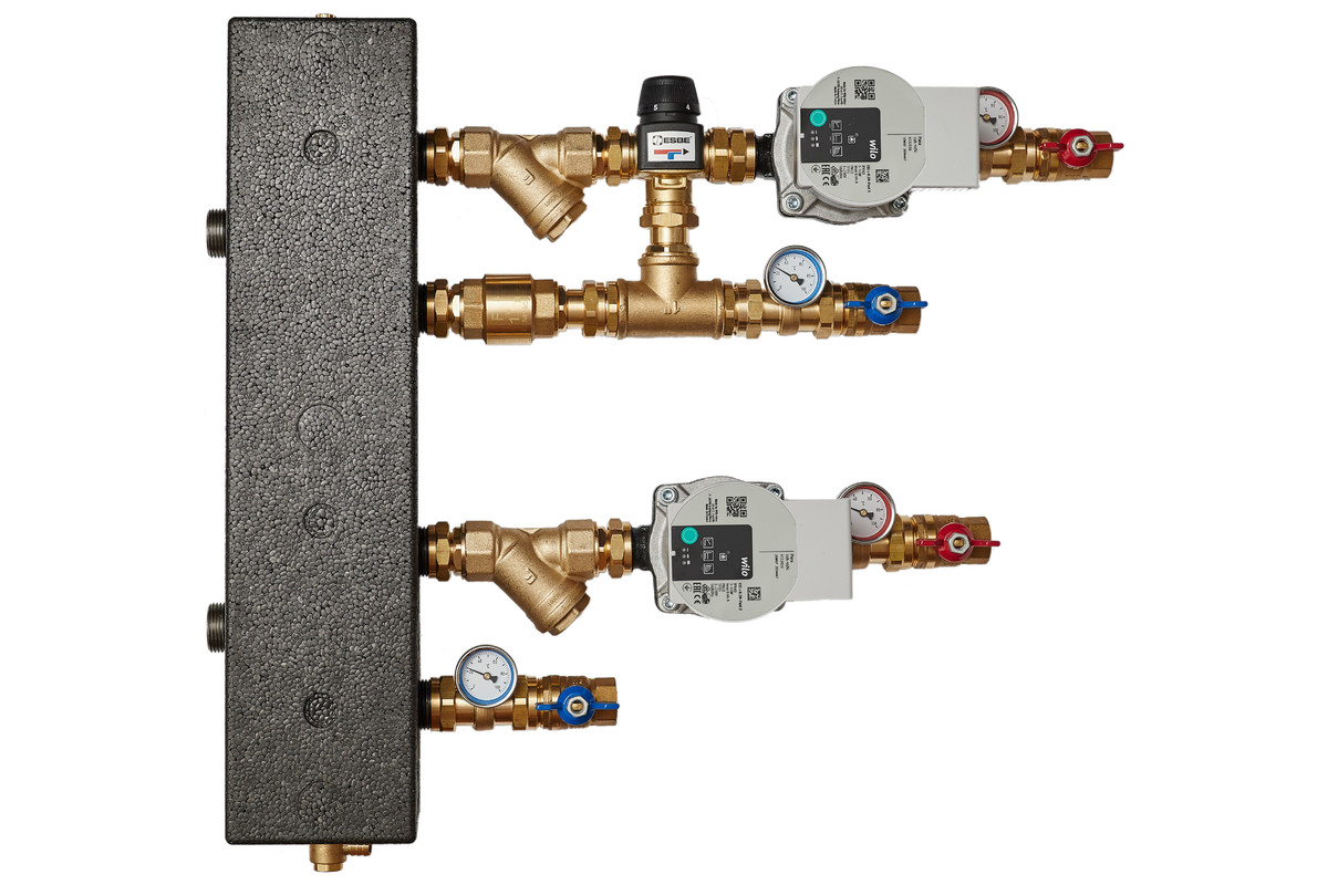

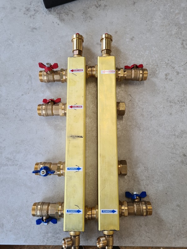

Cześć , jak dobrze Cię zrozumiałem to przy buforze nie potrzebujesz sprzęgła , a grupy spinasz na rozdzielaczu , np takim jak dwa przykłady  poniżej zewnątrz wygląda tak jak sprzęgło rozdzielacz ale wewnątrz zasilanie z powrotem jest oddzielone .

czytelnikforum
dziękuję za odpowiedź i poświęcony czas
o ile strona odbiorcza nie stanowi zagadki i proponowane rozwiązanie pokrywa się z tym co chcę zastosować, to dalej  mam problem z rozwiązaniem połączenia ze sobą dwóch wspomnianych przeze mnie źródeł zasilania, jednego z buforem (pompy ciepła) a drugiego szczytowego / awaryjnego z jego pominięciem (kotła gazowego wpiętego z pominięciem bufora)
teoretycznie mógłbym zastosować ręczne zawory przełączające źródła przed sprzęgłem/ rozdzielaczem, ale raczej nie o to w tym chodzi

tomekb
Chyba teraz  wiem o co Ci chodzi, jutro jak będę miał chwilę to coś na szybko skręcimy do pokazania
tomekb

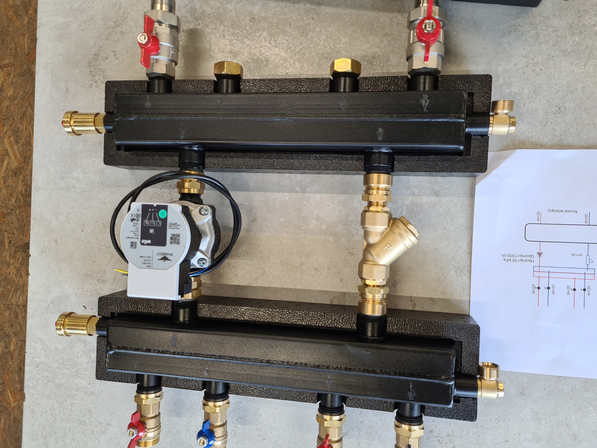

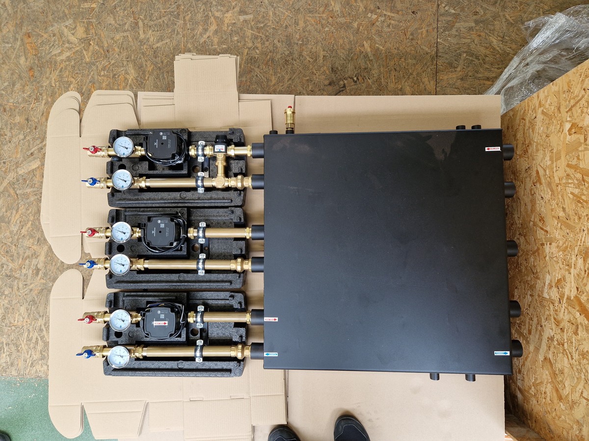

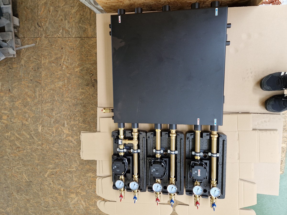

Witam , mogło by być coś takiego, oczywiście przy zastosowaniu dodatkowych zaworów zwrotnych za godzinkę postaram się mieć to skręcone .
tomekb

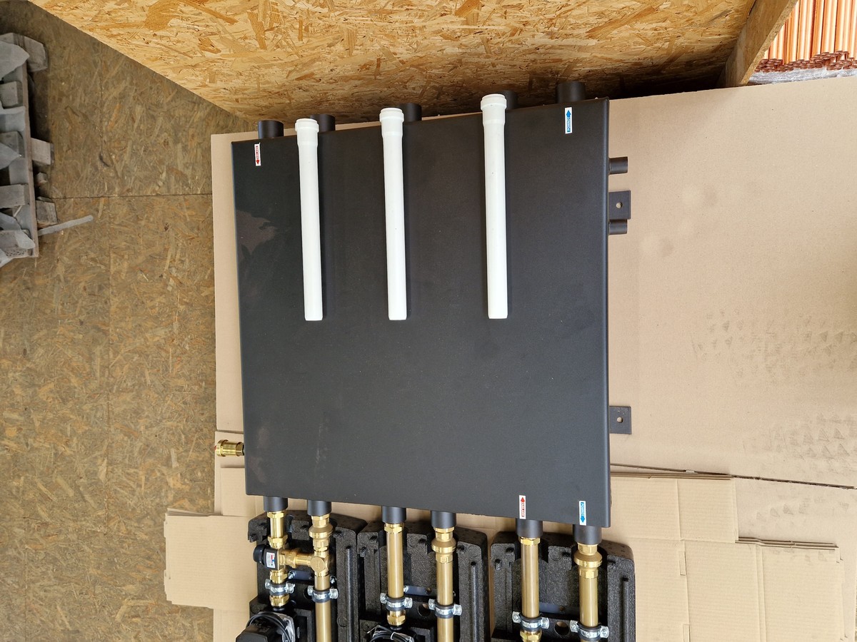

Tak na szybko udało się poskręcać dwa rozwiązania pierwsze jest oparte na sprzęgle z rozdzielaczem a drugie bufor z rozdzielaczem , w buforze można dodatkowo zamontować 3 grzałki elektr. na moim blogu opisywałem szczegółowo to rozwiązanie .
czytelnikforum
dziękuję za kolejną odpowiedź
z racji posiadanego bufora skłaniałbym się ku pierwszemu rozwiązaniu, rozumiem że pokazany sprzęgłorozdzielacz powinien pracować w pionie ( wnioskuję po odpowietrzniku) czy możliwy jest też jego praca pozioma ?
rozumiem też że grupa pompowa zasilająca powinna mieć obrócona pompę i zawór zwrotny ( zdaję sobie sprawę że na zdjęciu chodziło tylko o pokazanie koncepcji i nikt z tego powodu nie będze specjalnie obracał pompy w grupie)
Michał
tomekb
Witam, tak może być to zamontowane w poziomie , na zdjęciu tego nie widać , ale chłopaki przekręcili korpus pompy oraz zawór odwrotnie , nawet nakleili nalepki oznaczając zasilanie I powrót . Ważne że wiadomo o co chodzi   ;) 😉
