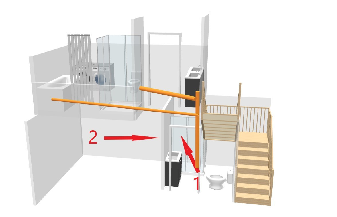

Cześć, buduję dom systemem gospodarczym i chciałbym skonsultować sposób poprowadzenia instalacji CWU z cyrkulacją.
Założenia: W łazience na parterze (pod schodami, ściana wspólna z kotłownią) planuję zamontować rozdzielacz CWU. Stamtąd chciałbym wyprowadzić podejścia do punktów na piętrze i parterze.
Pytanie dotyczy przejścia rur na górę –  opcje:
  1. Przez łazienkę na dole – jedyne sensowne miejsce to róg przyszłej kabiny prysznicowej. Problem w tym, że w ścianie idzie już odpływ fi 50 zagłębiony na ok 10cm, więc rury CWU musiałyby iść obok siebie, zajmując ok. 1/3 szerokości ściany w strefie prysznica (ryzyko kolizji
  2. Przez ścianę działową pokoju sąsiadującego z prysznicem na dole i dalej w górę, z zabudową pionu np. w formie słupka z GK.
  3. Drugi rozdzielacz na piętrze ale jedyne możliwe miejsce bezkolizyjne to okolica wanny i pralki. Wtedy trzeba przejść rurami prawie przez cala łazienkę do rozdzielacza i wracać się rurkami do punktów
Będę wdzięczny za opinie:
  • która opcja prowadzenia rur ma więcej sensu w praktyce, osobiście skłaniam się ku opcji 2
  • czy warto iść w dwa rozdzielacze (parter + piętro),
  • na co zwrócić uwagę przy takim układzie
Ktoś pomoże?🙂
