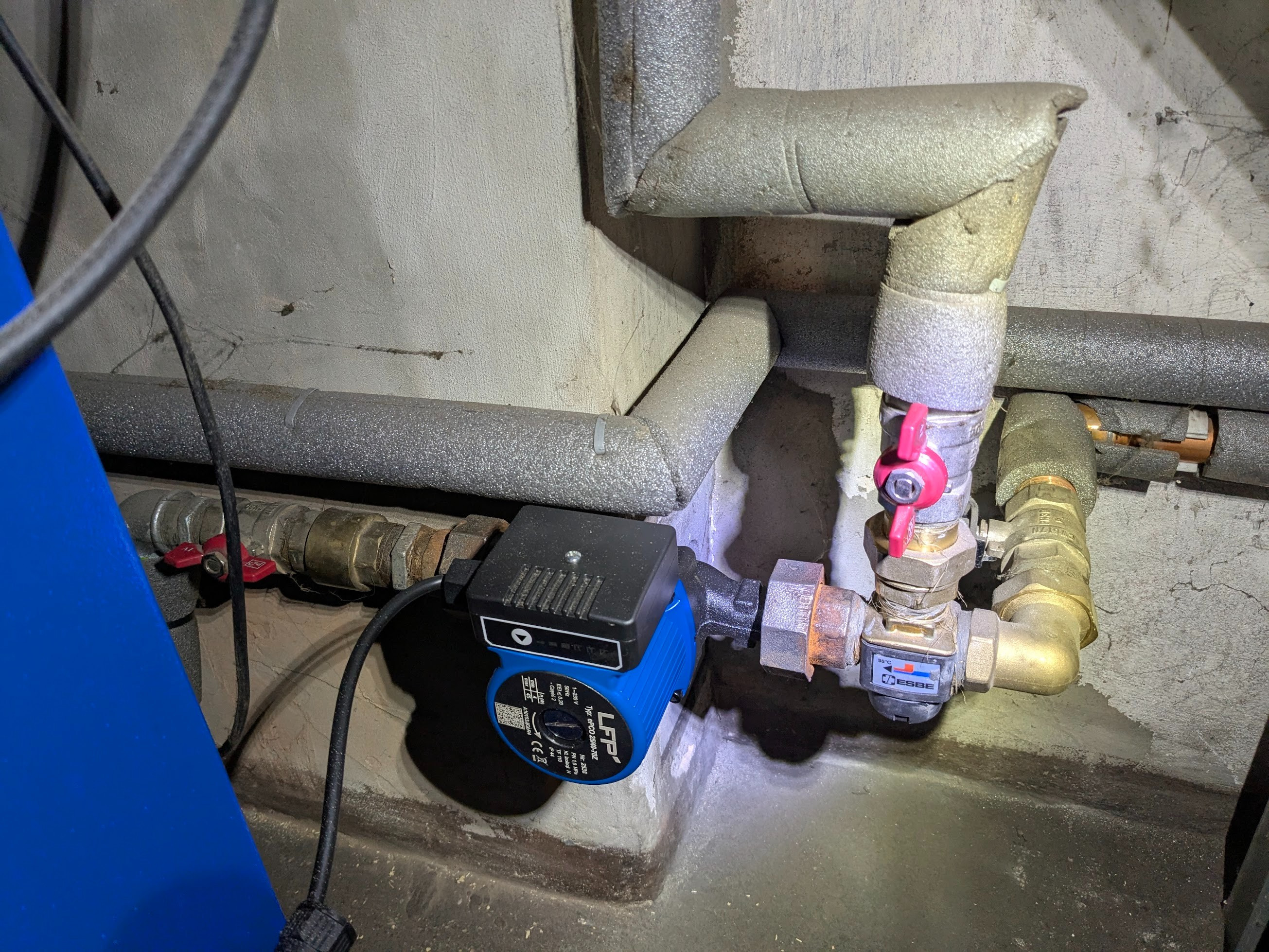

Problem z zaworem zwrotnym czy z VTC312

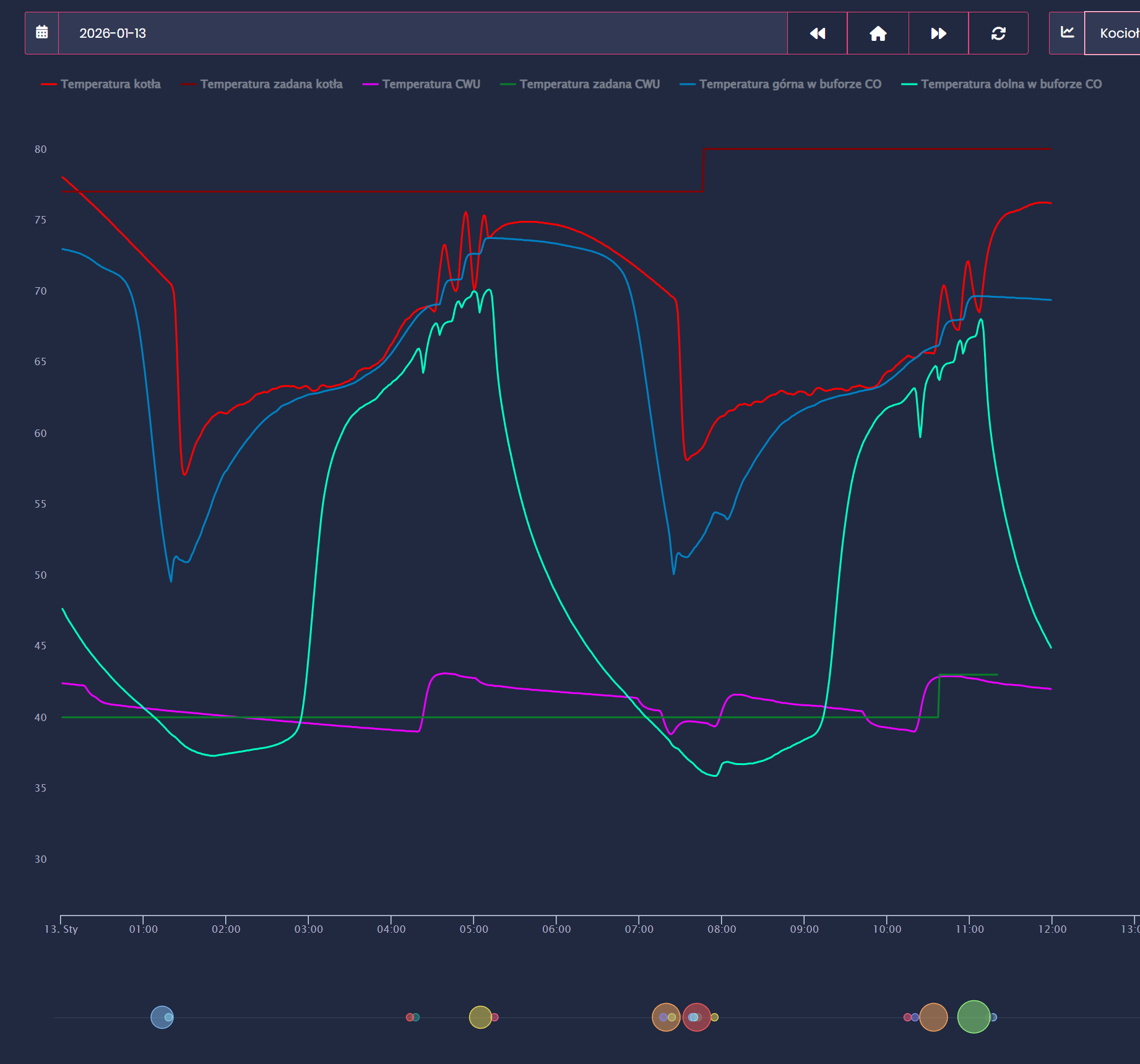

Podczas grzania buforu do 70*C pod koniec grzania pompa LFP epco 25-40 się wyłącza na parę minut, wczoraj ta pompa została wymieniona z wcześniejszej IBO Beta, bo myślałem że to ona szwankuje, jak myślicie co tu może być problemem?
Rozwiązane przez bioly
  • Rozwiązanie
Już znam przyczynę, to sterownik wyłącza pompę jak temp. kotła jest przez chwilę niższa niż temp. góry bufora, a pompę IBO rozkręciłem i wirnik ciężko było zakręcić ręcznie, ale po chwili się rozruszał i pewnie będzie działać
