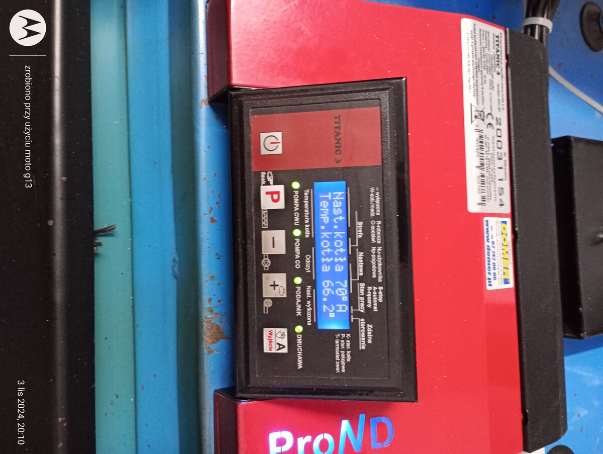

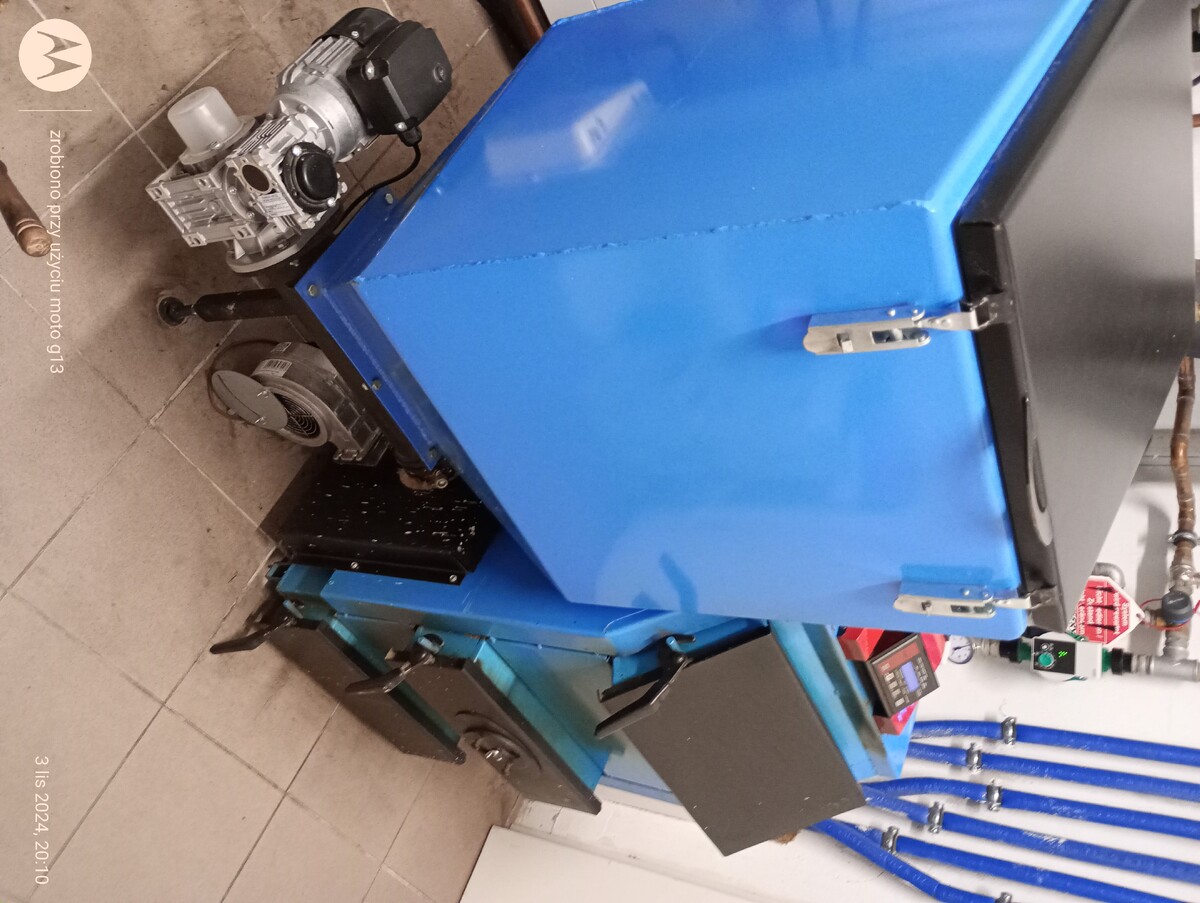

Witam. Może ktoś mi coś podpowie, bo ostatnio nie mogę dobrze dobrać ustawień pieca. Albo jest kiepski pellet (bo 4 lata temu pierwszy raz jak rozpalałem było idealnie) a teraz coś nie tak... Sterownik TITANIC 3, temp. 70st., dmuchawa na 9, CWU 50. Czas podawania 60s. Czas między podawaniem 5min 10s. Pellet Bioenergy 100% EKO GOLD. A1. Nie spala się do końca dość dokładnie. Nie ma popiołu tylko nie wypalone granulki. Pomóżcie proszę...
Czy kanał powietrzny palnika jest wyczyszczony ?
Podawanie jak w kotle 100 kW jest , polecam częściej i mniejsze dawki np. podawanie 10 s, przerwa 50 s i najlepiej dobrać ją tak by się wypalało wszystko tj. zwiększać po 5 s gdy nie dopala lub zmniejszać po 5 s jeśli żaru jest za mało.
