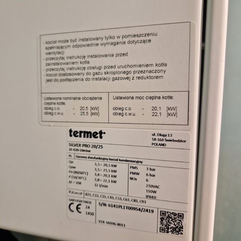

Witam. Zamontowałem kocioł gazowy Termet Silver Pro 20kw dwufunkcyjny, CO pod rozdzielacz do podłogówki bo musiałem pod coś to podłączyć, a CWU wiadomo....na nim mi zależało w tym momencie głównie. Nie mam gazu ziemnego więc kupiłem automatyczny reduktor na 2 butle z gazem propan czyli 3P-G31, są one na Zewnątrz pod zadaszeniem i z 3 stron osłonięte. Wszystko oczywiście działa, grzeje CWU, na CO tylko jedną najkrótszą sekcje sobie puściłem żeby sprawdzić uklad. Ciśnienie 1,5 bara. Mam pytanie czy według tabliczki znamionowej muszę go jakoś przezbrobić czy jest ok i na propanie mogę go używać?
@prywatnydaniel Powinno się w parametrach serwisowych dostosować wartości do danego gazu i wyregulować zawór gazowy (mieszankę gazowo-powietrzną) do obrotów wentylatora i wysokości komina. Jeśli nie występują problemy typu wyłączenia kotła, wyskakiwanie błędów to przez jakiś czas może kocioł tak funkcjonować, na dłuższą metę rodziłbym wyregulować go (gorsze spalanie gazu a więc i większe zużycie, szybsza korozja wymiennika, utrata gwarancji).
Dziękuję za odpowiedź. Jestem umówiony z gazowinikiem termeta (widnieje na stornie internetowej), przy okazji zmiany dysz i regulacji podbije książkę gwarancyjną. Na pół godziny by się wszyscy umyli uruchomiłem żeby nie grzac prądem i faktycznie działa bdb, ale rozumiem ryzyko więc nie przeginam, cierpliwie czekam na przyjazd. Muszę pod jakiś ups podłączyć, żeby w razie braku prądu nie przechodził znów całej procedury odpowietrzania itp.
