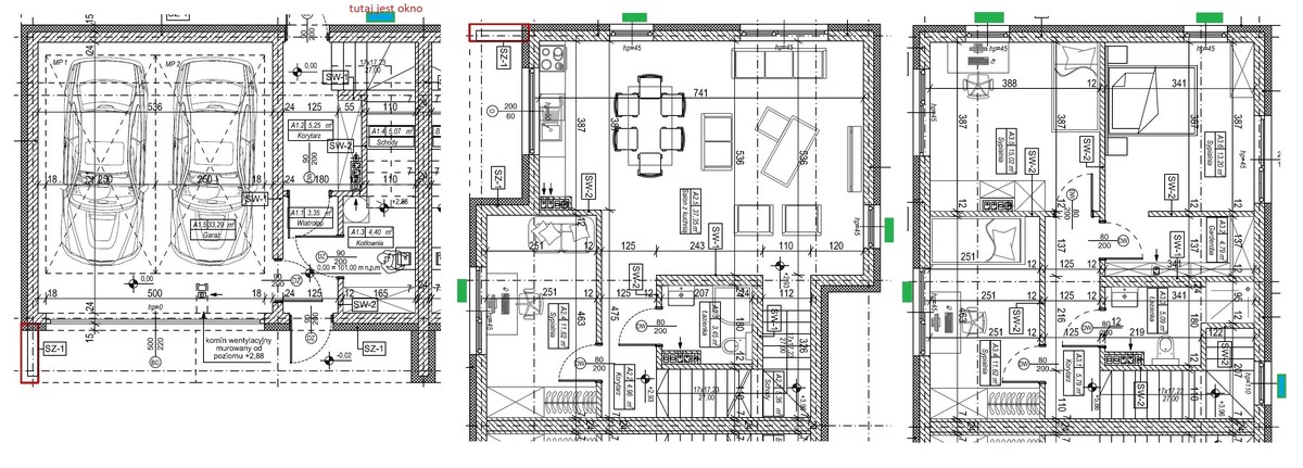

Rozmieszczenie nawiewników w oknach
Opublikowano (edytowane)
Nowa połówka bliźniaka w stanie deweloperskim ma wentylacje grawitacyjną i ogrzewanie podłogowe (pompa ciepła). Z uwagi na to, że deweloper nie zamontował nawiewników w oknach, chciałbym je zamontować od razu we własnym zakresie.
Proszę doradzcie w których oknach umieścić nawieweniki. Poniżej znajduje się rzuty mieszkania (3 kondygnacje) w którym zaznaczyłem zielonymi i niebieskimi prostokątami moją wstępną propozycje umieszczenia nawieweników.
Moje wątpliwości dotyczą w szczegolności:
1. Miejsca oznaczone kolorem niebieskim to miejsca w których zastanawiam się czy wógole umieszczać nawieweniki - jedno to małe okno na parterze a drugi to małe okno przy schodach pomiędzy 2 a 3 kondygnacją (okno bardzo wysoko umiejscowione). Dodam, że na parterze w miejscu oznaczonym na rzucie "kotłownia" ma być także pralnia i nie wiem czy z tego powodu nie byłoby warto dodać nawiewnik w małym oknie na parterze, a zdrugiej stronie są drzwi na zewnątrz, które kilka razy będą otwierane.
2. W salonie z aneksem zaproponowałem dwa nawiewniki, zastanawiam się czy nie zredukować do jednego nawiewnika żeby za bardzo nie wychłodzić salonu. Jeśli redukowałbym do jednego nawiewnika to myślę nad umieszczeniem go w okno po przekątnej od pionu wentylacyjnego.
Będę wdzięczny za wszelki wskazówki.
