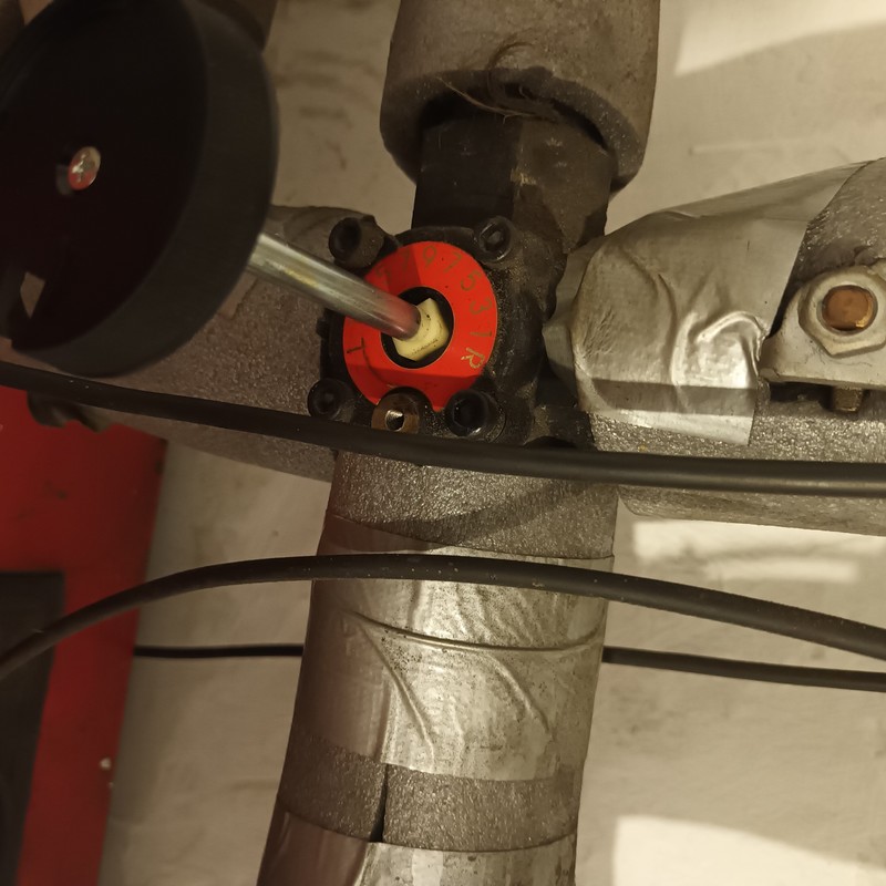

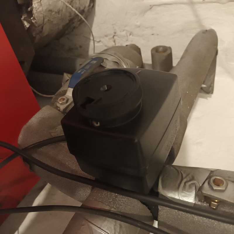

Mam problem z siłownikiem Honeywell zaworu 4drożnego. Po rozpaleniu kotła nie otwierał się fizycznie. Tzn. kręcił nawet nie do połowy i zatrzymywał się dając dziwne dźwięki przy czym sterownik pokazywał jego 100% otwarcie. Chcąc mieć ciepło w domu ściągnąłem siłownik, wyciągnąłem pręt z pokrętłem i włożyłem w otwór zaworu żeby kręcić ręcznie. Zapewne muszę wymienić ten siłownik. Czy w związku z tym mogę na ten zawór założyć siłownik innej firmy, np. Afriso? Czy problem mógł wynikać z powodu przyblokowanej przegrody wewnątrz zaworu?
Witam, najbardziej prawdopodobną przyczyną jest zbyt ciężko chodzące zawieradło zaworu , można go rozebrać i wyczyścić lub rozruszać ręcznie, powinno w miarę lekko chodzić , być może siłownik nie zdążył się uszkodzić. Jeśli chodzi o podmianę to można zastosować inny siłownik tylko trzeba poprosić o dobranie odpowiedniego adapteru pod dany zawór , z tego co się orientuje to Afriso i ESBE mają takie adaptery . Pozdrawiam Tomekb
W sezonie już go raczej nie rozbiorę. Ręczne rozruszanie na zasadzie otwierania i zamykania?
TAK , Powinno się dać kręcić w kółko .
A nie przypadkiem w zakresie 90st? Czy jest możliwość dokupienia samego pokrętła do manualnej obsługi?
Siłownik lub pokrętło jak jest zamontowane to 90 st. A jak bez to 360 st .
