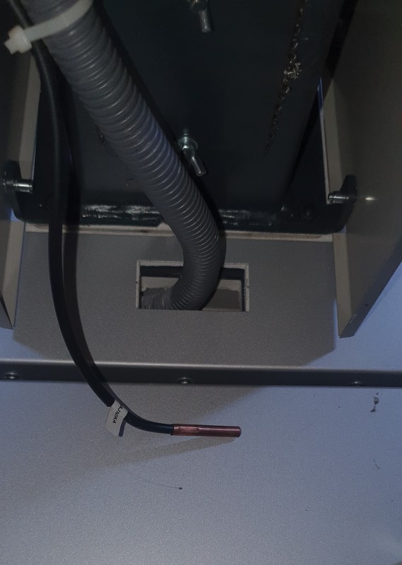

Stalmark EkoBox 10kw-gdzie włożyć czujnik podajnika?
Zauważyłem ,że wisi jakis kabelek z palnika.Jest toczujnik podajnika.Czy ktoś wie,gdzie go wpiąć?
Dodano prefiks
Rozwiązane przez CeKris
  • Rozwiązanie

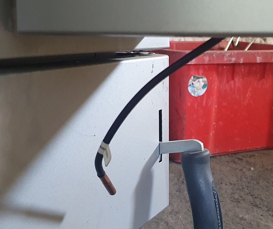

Po konsultacji z serwisem...
"...Czujnik podajnika powinien być umieszczony pod blaszką przy nasadzie komory zrzutowej palnika.
Będzie ona widoczna po zdjęciu osłony palnika.W razie cofnięcia się płomienie (czyli wzrostu
temperatury tego czujnika) sterownik blokuje podajniki i nadmuch..."
