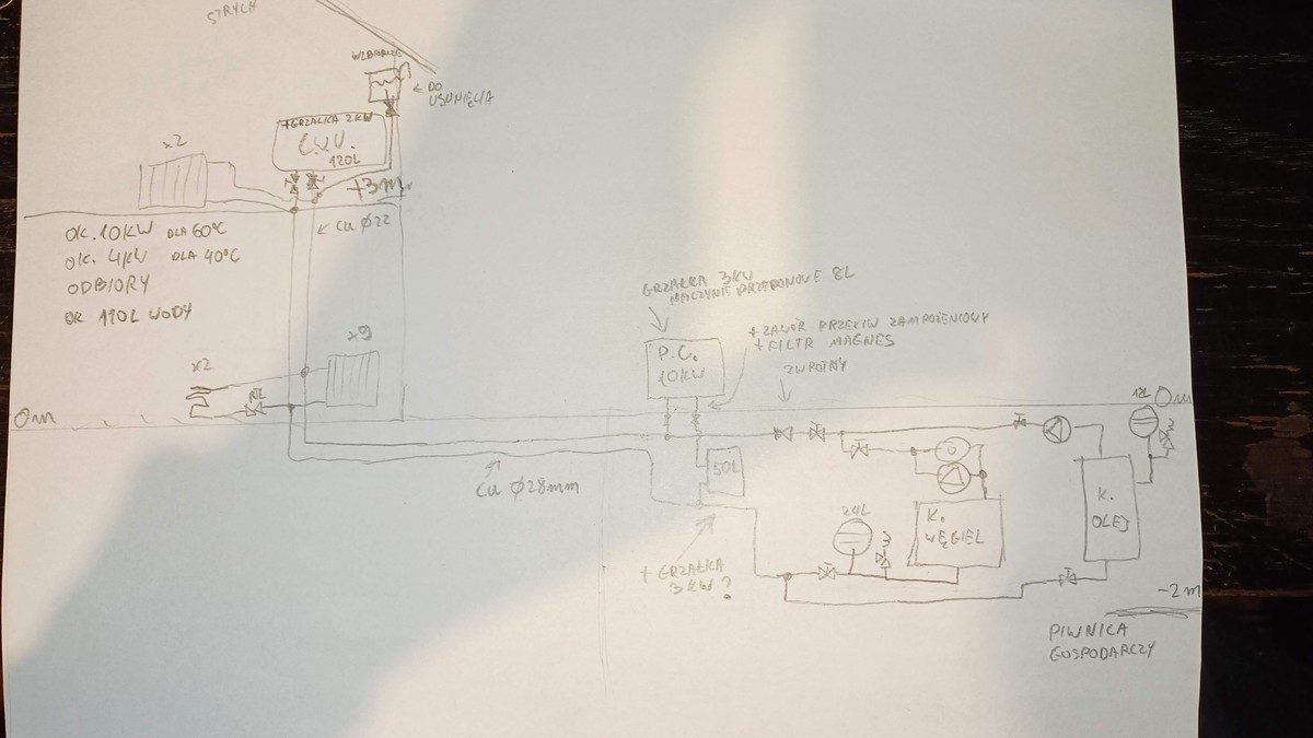

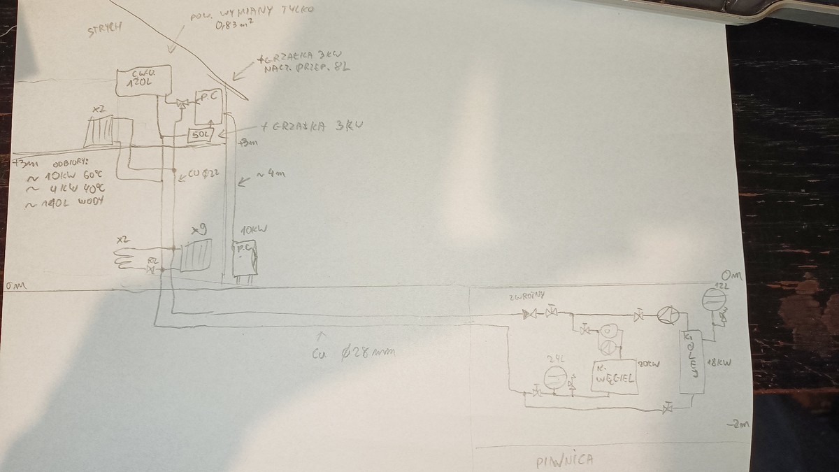

W którym miejscu dołaczyć pompę ciepła do istniejącej instalacji CO
Chcę dołożyć pompę do istniejącej instalacji CO w której to w piwnicy w budynku gospodarczym są dwa kotły i rurami zasuwa ciepło do domu dwa poziomy, strych na drugim poziomie plus dwa pokoje.
mam dwie koncepcję jak na rysunkach, proszę o ewentualne wyprowadzenie mnie z błędnego myślenia po obejrzeniu bazgrołów:
- monoblok dołożony do kotłowni
-split dołożony na strychu obok CWU
W drugim przypadku mógłbym grzać tez CWU przez zawór trójdrożny ale do dyspozycji mam już tylko rury CU fi 22mm, no i dochodzi różnica wysokość jednostek.
Oprócz tego nurtuje mnie:
1. czy zawór zwrotny na starych kotłach sprawdzi się żeby nie ruszać zaworów, a w duże mrozy kotły działały poprawnie?
2. czy przy zapotrzebowaniu na dom w ciepło 10kW i odbiorach zainstalowanych podobnej mocy tyle że liczonych przy 60stC, dla ustawionych 40stC na pompie moc odbiorników spadnie do ok 4kW, pompa 10kW to dobry pomysł? Stopniowo pewnie będę zwiększał grzejniki.
