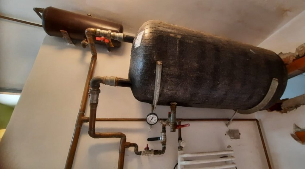

Witam, czy podłączenie bojlera rurami pex będzie ok? Potrzebuje rury przozyc prawa stronę. Pex też idzie do kaloryferów, piec 12kw na pelet
Można.
Ja mam u siebie Pex w obiegu do nagrzewnic i przy 80 stopniach jakoś do tej pory nic złego się nie działo.
Poza tym na każdej rurze masz opis. Class 5 to jest norma dla zastosowania rury w instalacji ogrzewania. Dla 70 stopni wytrzymałość na ciśnienie 6 bar, ale w instalacji nie masz tak wysokich ciśnień, więc przy niższym ciśnieniu wytrzyma wyższą temperaturę, max 95 stopni.
Możesz śmiało stosować.
