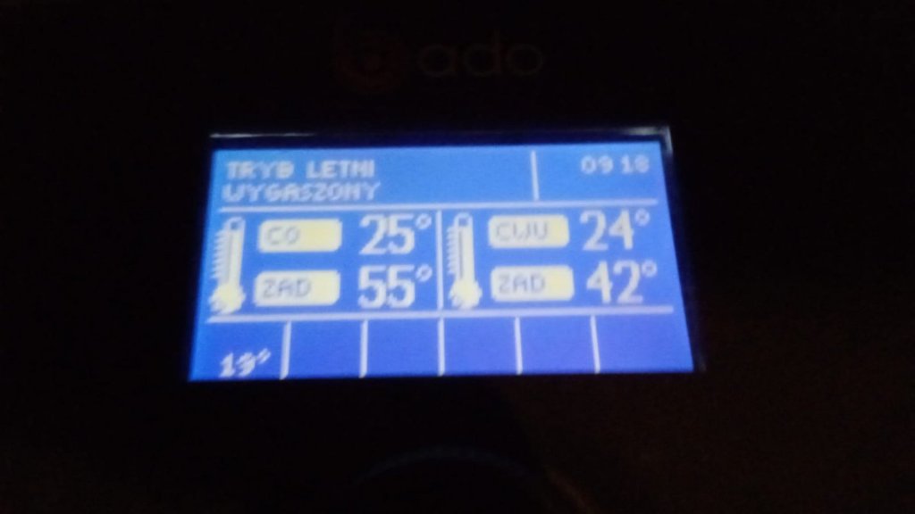

Dzien dobry, od tygodnia posiadam piec na pellet Kotlostal HEAD-PELL ze sterownikiem ST-7171, problem tkwi w braku automatycznego uruchamianiu po spadku temp ponizej zadanej, przeczytalam instrukcje, wszystkie ustawienia wydaja sie ok (histereza kotla, opoznienie rozpalania), manualny start rozpalania dziala, co moze byc przyczyna? dziekuje za podpowiedzi
Wiadomość z serwisu Tech, w trybie letnim piec powinien wygasić się poprzez dogrzanie CWU a nie przez dogrzanie CO, wtedy powinien się włączyć automatycznie, patrząc na moje ustawienia wyglada na to ze temp uruchamiania pomp jest za niska, potestuje i dam znac.
Btw, serwis tech oddzwonił po godzinie od wysłania pytania przez formularz, to się chwali.
