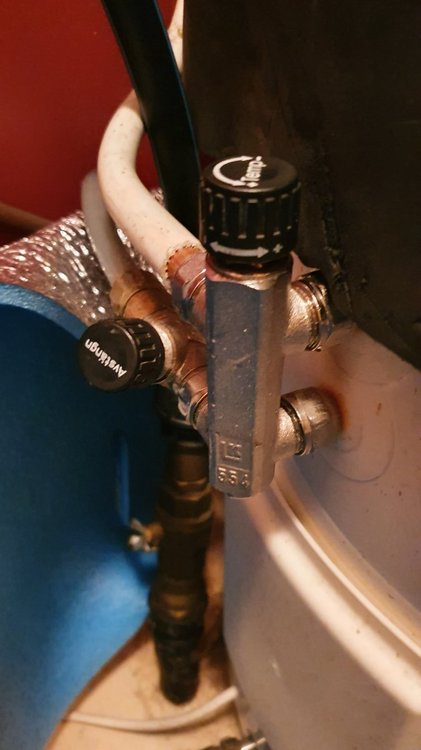

Cześć. Mam problem z ciepłą wodą z elwktrycznwgo bojlera. Dobiłem powietrze dp hydroforu, tak jak robiłem to zawsze. Wyłączyłem go, zamknąłem główny zawór, odkrecilem krany, jak woda zeszła, dobiłem 1.5atm, zamknąłem krany, odkrecilem zawor i wlaczylem hydrofor. Od tego czasu, nie leci ciepła woda, mimo że bojler, jest ciepły, tak jak rurka od cieplej wody. Kiedyś wyjscie ciepłej wody, bylo gorące caly czas, a teraz jest do czasu, az uruchomię wodę, wtedy robi się chłodne i nagrzewa dopiero jak zakręcę kran. Proszę o pilną pomóc, Święta i goscie za pasem :(

Zamieszczam zdjęcie dojścia, podejrzewam że to wina pokrętła +/-, czy jesli je rozbiorę, to pomoże?
Załatwione. Pokrętło +/- było zapieczone, zdjąłem plastikową osłonę i ruszyłem kombinerkami
