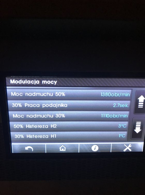

Witam,użytkuję Pelluxa 100 -jest ok! Ale czas zagłębić się w jego nastawy i spróbować jeszcze zmniejszyć jego zużycie pelletu,i tak! Nie wiem o co chodzi z histerezą 50% i wartość 3,  30% i wartosć 1,co zrobić żeby szybciej przechodził z 100% na 50% i puźniej na 30% mocy?
Jaka temperatura zadana kotła? Jaka histereza kotła? Podaj więcej danych bo nic nie wiadomo
Na kotle 65 stopni jego histereza 15 stopni,na mieszacz 48 stopni,jak temperatura osiągnie 23 w pomieszczeniach to pogodówka przesterowuje mieszacz niżej w zależności od temperatury na zewnątrz.Chodzi mi o znaczenie tych wartości 50% 3° i 30% 1°,jak będzie przechodził z mocą jak zmieni się te stopnie przy procentach mocy?
Wartość przy 50% to histereza H2. U Ciebie aktualnie 3 stopnie. Od temperatury zadanej na kotle 65 odejmujesz te 3 stopnie 65-3=62 . Przy 62 stopniach na kotle palnik zejdzie z mocy 100% na 50%.  Podobnie na mocą 30%, to histereza H1. Jeżeli chcesz aby kocioł szybciej zredukował moc, trzeba odpowiednio zwiększyć wartości histerez H1 i H2.
Oczywiście histerezy na tych 3 progach mocy działają tylko w trybie "Standard" !!
Tryb FL to już inna bajka. Jakiego trybu używasz?
Fuzy Logic
To dlatego jak zmienialem te wartości to nic się nie zmieniało, nieraz chodzi przez godzinę na minimum 4,9 KW a nieraz goni prawie do wygaszenia na Maxa,ok dzięki za info,pozdrawiam!
Przy FL wtedy te histerezy H1 i H2 nie mają znaczenia
Polecam poczytać o trybie FL  w instrukcji, albo na necie, bo nie chce mi się opisywać już któryś raz z rzędu tego samego.
Jeśli chcesz, by kocioł szybciej schodził z mocy maksymalnej  , przełącz na tryb standard.
Temperatura zadana na kotle 70 stopni
H1=5
H2=10
To na początek. Zobaczysz sobie jak to działa
