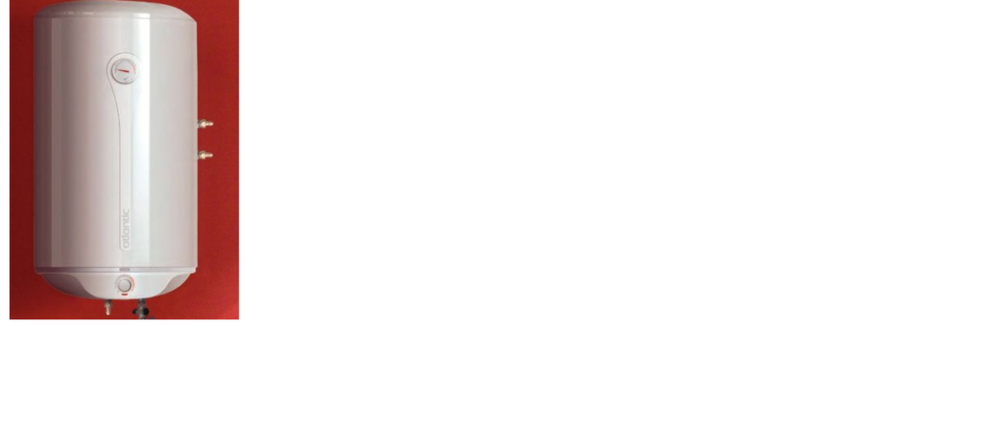

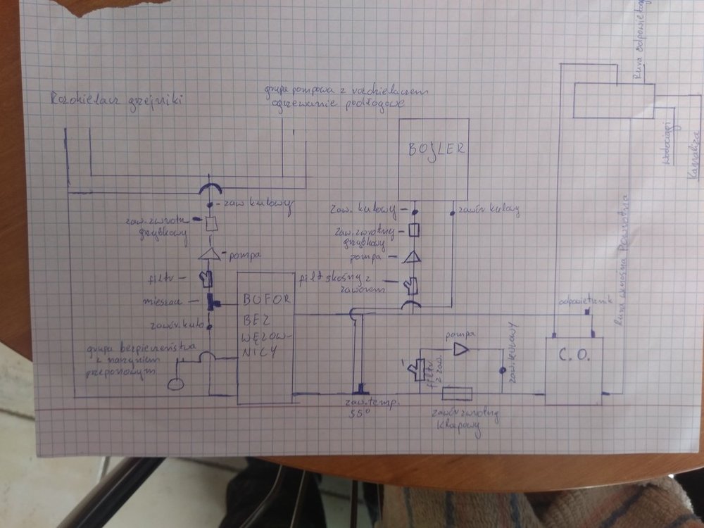

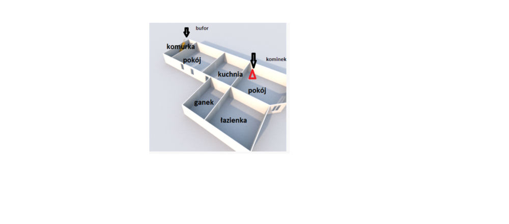

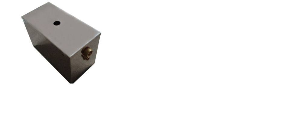

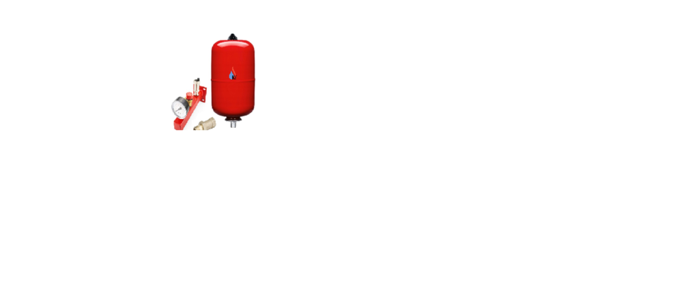

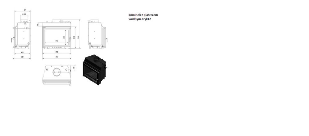

Witam wszystkich jako ze niema firm w mojej okolicy ktora by sie zajela podlaczeniem w moim domku c.o. (terminy innych prac) postanowilem sam je podlaczyc.Czytalem duzo na ten temat na roznych forach i ogolnie w internecie.Sam zaprojektowalem schemat prosilbym o jego sprawdzenie i podpowiedzi jakich srednicy rur uzyc.W zalaczniku przesylam zdjecia rzeczy ktore wchodzilyby w sklad instalacji oraz moj wypocony schemat.Warunki mieszkania wygladaja nastepujaco 2 pokoje,lazienka,przedpokuj,kuchnia.Chcialbym aby w wszystkich pomieszczeniach bylo ogrzewanie podlogowe oprocz jednego z pokoji w ktorym by sie znajdowaly 2 kaloryfery,dodatkowo znajdowal by sie kaloryfer w lazience i wiatrolapie mieszkanie ma 50m2 wysokosc 2,6m w przyszlosci pokoje na strychu. Pod mieszkaniem znajduje sie piwnica i obok jednego z pokoju komurka w ktorej chce umiescic bufor.Dziekuje wszystkim za jaka kolwiek wypowiedz w tej sprawie i licze na wasza pomoc.PS zapomnialem zapytac czy przy rozdzielaczu do grzejnikow potrzebuje dodatkowa pompe.
