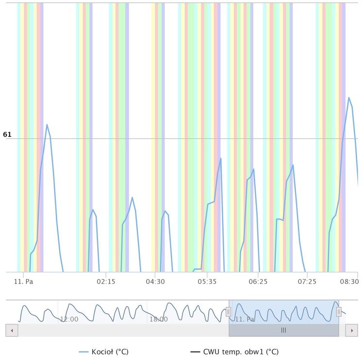

Witam,

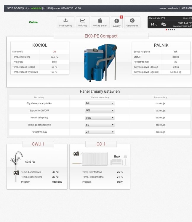

Mam taki problem piec ogólnie działa bez problemu, znaczy nie staje, ale jak patrze na wykresy jego pracy to nie są dobre i spalanie peletu jest jakby większe.
W czym problem. Piec w czasie pracy powinien działać tak: czyszczenie, rozpalanie, rozrzażanie, modulacja, wygaszanie. Lecz ja niekiedy mam tak: czyszczenie, rozpalanie, rozrzażanie, modulacja, rozpalanie, rozrzażanie, wygaszenie. Próbowałem już różnymi parametrami to zmienić np. powietrze max, temperatura zadana ręcznie, ale to nie pomaga, takie sytuacje się zdarzają dalej. Wklejam wykres pracy pieca. Legenda: niebieski - czyszczenie, żółty - rozpalanie, pomarańczowy - rozrzażanie, zielony - modulacja, fioletowy - wygaszanie.
Dom to 148 m2, ogrzewanie podłogowe na całym domu. piec grzeje wodę w bojlerze. Jak jeszcze są potrzebne jakieś parametry to proszę dać znać.

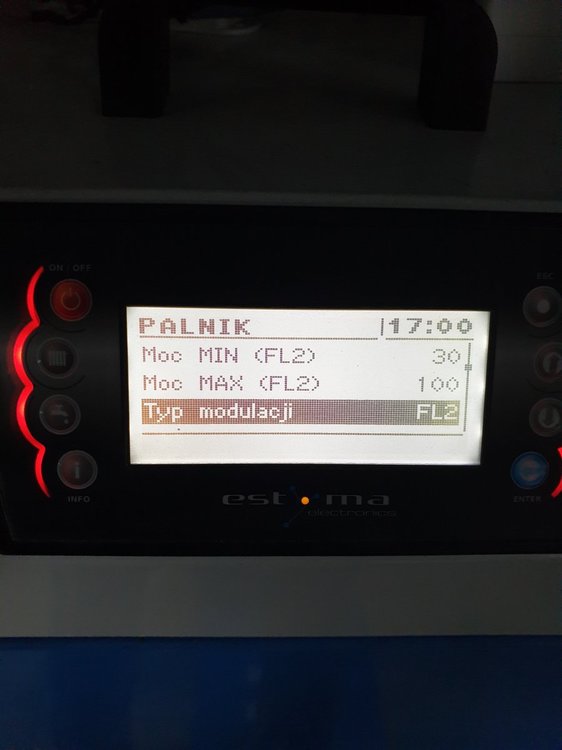

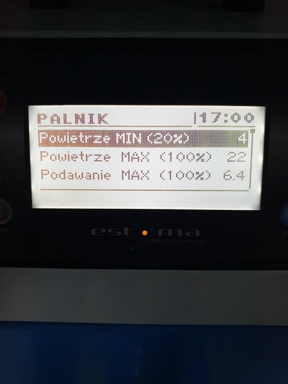

Jescze na zdjęciach podam parametry palnika. Wartość opalowa chyba powinna być na 5. Jest w kWh na kg. A pelet mój ma 18 kj na kg. Po przeliczeniu wychodzi 5. Zastanawia mnie też parametr "ilość paliwa test" to jest mierzone na 1h w czasie modulacji i jest 13,9 kg. A parametr powietrze max powinno byc mniejsze bo mam 22.
2 godziny temu, zapas17 napisał:
Próg foto jest na 10. Maksymalnie mogę ustawić 100
Spróbuj zwiększyć próg foto o kolejne 10 oczek... Może być tak, że podczas pierwszej fazy modulacji jasność płomienia spada poniżej progu foto i ponownie dochodzi do rozpalania...
Powietrze max... Sprawdź jak przy pełnej mocy wygląda płomień... Ma być długi " język" z płomienia... Jeżeli płomień jest porwany, to za dużo dmucha...

Film ognia przy modulacji.
To co pokazałeś to ładnie zieje ogniem..., ale chodzi mi o to... Sprawdź jaki jest płomień w momencie przejścia z rozrzażania w modulacje... I jakie wartości jasności płomienia są wyświetlane na sterowniku ( to powinno być wyświetlane )
Film ognia przy modulacji zaraz po rozrzazaniu. Dodatkowo film z pracy palnika. Nie wiem gdzie można sprawdzić wartości jasności płomienia
Jasność płomienia, to te cyferki, które szybko zmieniają się na wyświetlaczu... Wstawiłeś filmik chyba tak na szybko...., gdyż jak widać temp palnika jest w okolicach 30 st...
Włączyłeś teraz kocioł aby nagrać filmik, ale kocioł nie potrzebował grzać chaty, bo temp w domu była osiągnięta, więc kocioł przeszedł w stan wygaszania...
No miałem długi film tylko go skrocilem. Nie wiem czy zauważyłeś. Rozrzaza się a następnie na chwilę modulacja i wygaszenie. Wcześnie zanim się wygasił był 2 razy w takim trybie, 2 razy się rozpala i rozrzazal pod rząd bez zatrzymania. Kocioł chodzi cały czas już 6 dni, ja go nie wlaczalem. Akurat był w takim trybie.
TP to temperatura palnika. Czemu jest tak mała. Jak palnik chodzi?
Edytowane przez zapas17
Temp palnika jest ok. Taka jest w normie... Temp jest mierzona wewnątrz palnika, a nie to co jest na ruszcie...

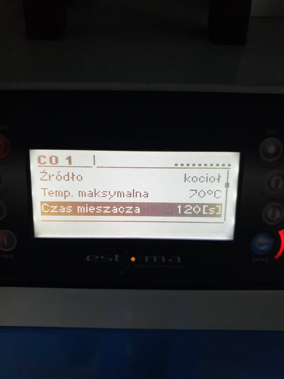

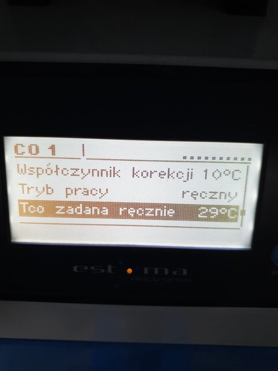

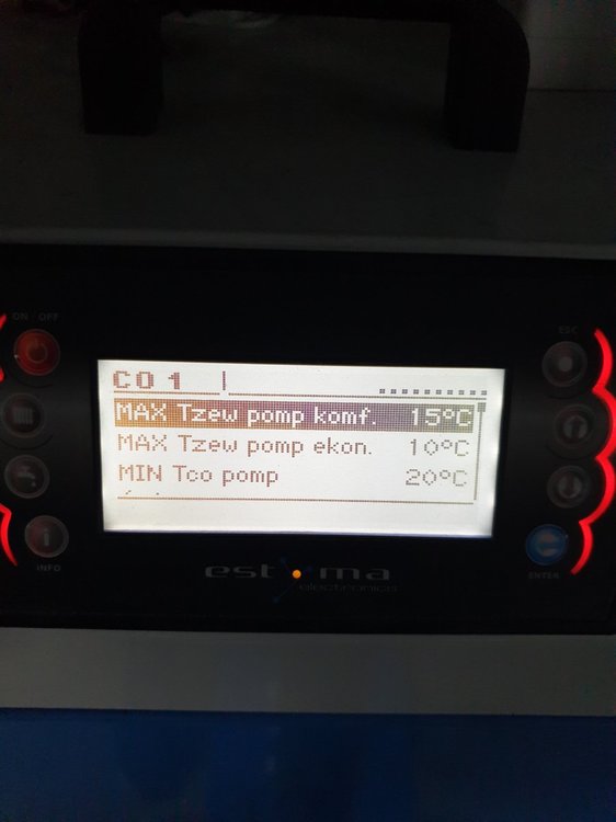

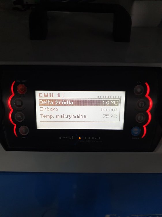

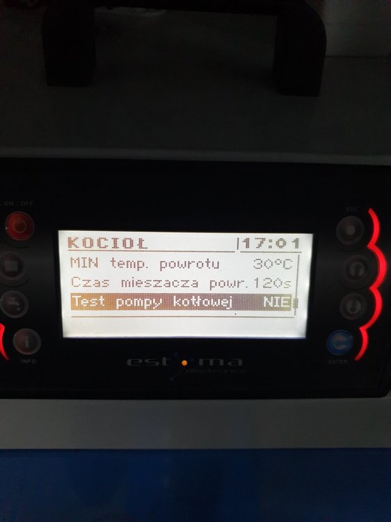

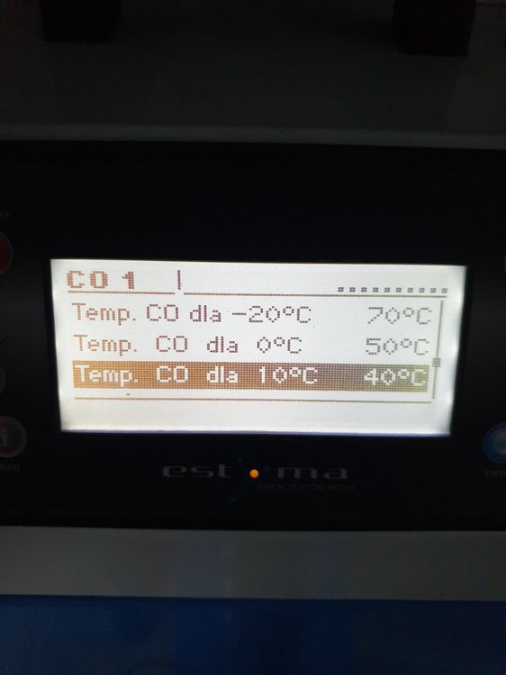

Wstaw inne ustawienia że sterownika..., bo tu ewidentnie coś blokuje kolejną pracę kotla...
Na jakiej zasadzie działa Ci jego sterownie....?

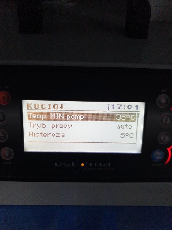

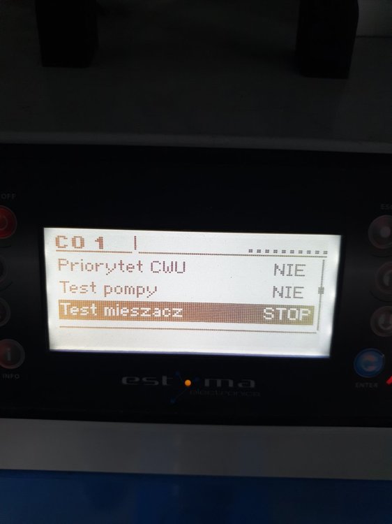

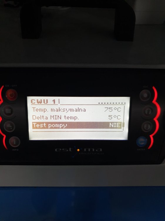

Najlepsze ze szwagier ma ten sam piec. Obok w bliźniaki i chodzi mu ok. Wstawiam jeszcze jeden filmik i parametry inne. Jak coś mam jeszxze nagrać to dajcie znać
I to jest to o czym pisałem... Zanim przejdzie w modulacje, to podany pellet w czasie rozrzażania jakoś podtrzymuje jasność płomienia, ale jak już wejdzie w modulacje, to płomień zanika, więc kocioł ponownie wchodzi w tryb rozpalania... Zmniejsz powietrze min o jedno oczko....
Wcześniej napisałem abyś zwiększył próg foto.... Sorry...chodzilo mi o to aby go zmniejszyć, ale patrząc teraz na filmik , że podczas modulacji czujnik jasności pokazuje wartosci ( 0-3), to daje do myślenia.... Zdejmij obudowę palnika i wyczyść czujnik... Być może " zapylił się" i błędnie wyświetla wartości...
P. S.
A skoro u szfagra jest ok, to próbowałeś jego ustawień... ( ustawień palnika)
Teraz ustawiłem prawie jak on ma. 70 stopni temperatura zmierzona (szwagier ma 65). Powietrze max dałem na 15 (wcześniej miałem 22, szwagier ma 15) I próg foto wróciłem do 10.

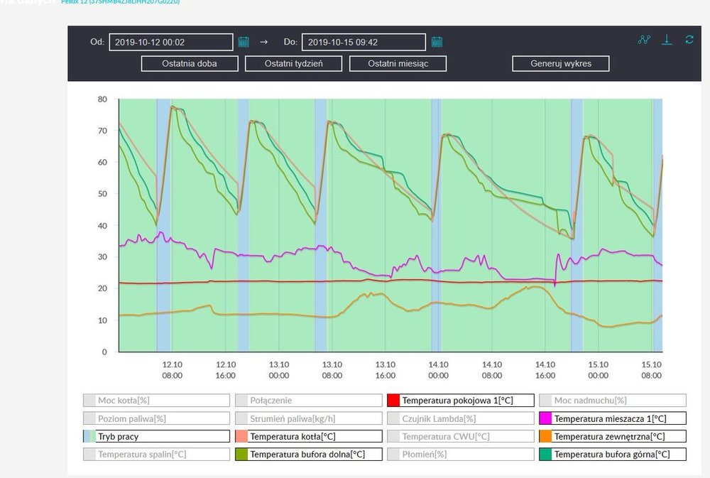

Jak na razie działa dobrze. Ale zobaczymy jak temperatura spadnie na dworze. Mam pytanie jeszcze jedno. Do czego służy bufor dla pieca? I czy on jest potrzebny do Pieca na pelet i ogrzewania podłogowego.

Ogrzewanie podlogowe to obieg niskotemperaturowy. Na kotle utrzymuje sie z reguly wyzsza temperature. Bufor jest akumulatorem ciepla. Kociol pracuje godzine, dwie na pelnej mocy, czyli z reguly nakekonomiczniej ladujac bufor. A potem stoi i czaka az bufor powoli odda cieplo na obiegi. Odpala sie ponownie i tak w kolko.

Nie tylko. Oto wykres pracy kotla z niewielkim bo tylko 300L buforem.
Edytowane przez Visitor1230
Ok. bardzo dobrze to wygląda. Ale pytanie ile peletu Panu schodzi na dzien przez ostatnie ciepłe dni (jaka wielkosć domu i czy ocieplpny), i wtedy gdy były takie mrozy. Pytam bo zastanawiam sie czy taka inwestycja jest oplacalna?
