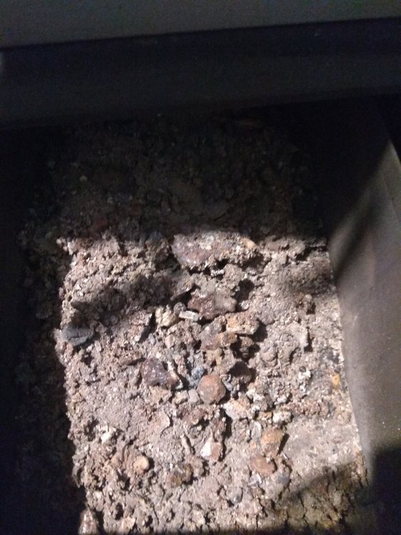

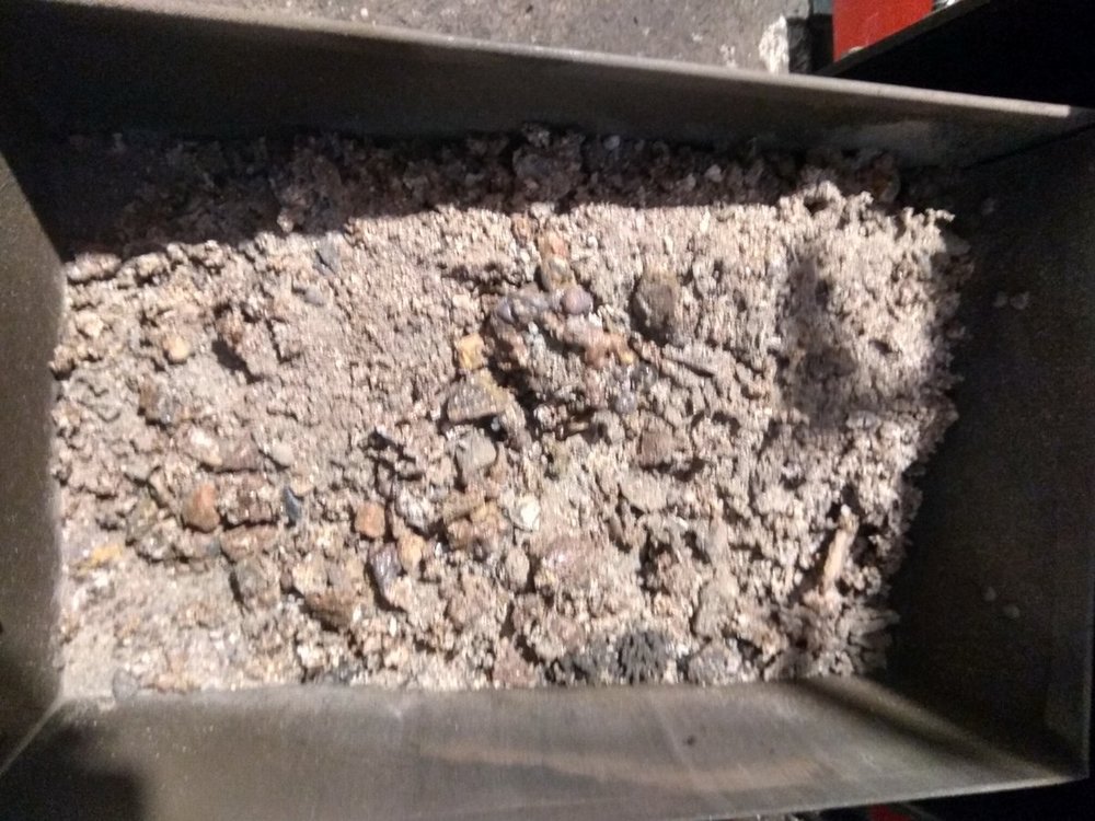

Witam serdecznie.
Jestem nowym "szczęśliwym" posiadaczem Duo Bossa 19kW.
Przeczytałem chyba wszystkie wątki na większości forów i spróbowałem niemalże wszelkich ustawień sterownika.
Mam problem z ustawieniem kotła. Aktualnie mam teoretycznie spalony ekogroszek ale również spore wykwity żużlowe.
Ustawienia mam takie:
Temperatura CO 62st.
Temperatura CWU 47St. z tym że przebija na 57st.
Przerwa podawania 5:30.
Nadmuch 21% ze 100. Brak klapki przysłaniającej.  Jak dam więcej wiatru kocioł szybko dochodzi do zadanej temperatury przechodzi w stan podtrzymania na parę minut i znowu zasypuje podajnik świeżym węglem a niedopalony do podajnika.
Ekogroszek z pobliskiego składu prawdopodobnie ok 27MJ (innego nie ma).
Wentylator w podtrzymaniu 15s co 10 min.
Kocioł pozostaje w podtrzymaniu ok 8 min.
Zawór trójdrożny posiadam ale według mnie źle zamontowany( czyli za pompą ).
Dom ma ok 30 lat,  trzy kondygnacje ok 180mk użytkowych. W piwnicy kaloryfer tylko w garażu. na parterze 6 kaloryferów a na piętrze 5. Częściowo ocieplony styropianem 10. Dach nieocieplony.
Zapotrzebowanie za ciepło na pewno jest duże o ile nie bardzo duże.
Spalanie przy ustawieniach serwisu ok 60kg na dobę i dwa razy popiół.  dmuchawa na co najmniej 50% i
