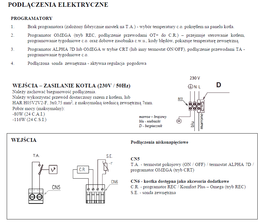

mam pytanie czy ktoś podłączał do kotła inny programator z OT+ niż BeSmart.
Chcę podłączyć Evohome z przekaźnikiem OpenTherm i jestem ciekawy czy zadziała z tym kotłem.
Schemat jak niżej, podłączenie w miejscu C.R.
