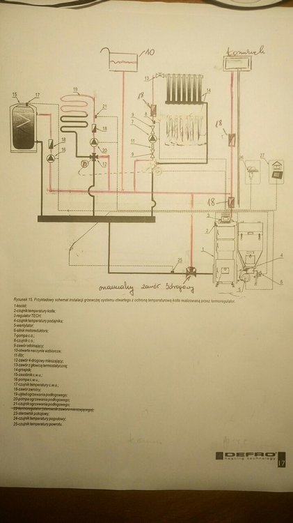

Witam. Potrzebuję pomocy, rady, kontaktu z osobą która ma piec na ekogroszek i kominek z płaszczem wodnym podłączone wszystko pod jeden układ C.O. (grzejniki + podłogowa) i CWU.
Główne problemy:
1 - jak podłączyć sterownik kominka ze sterownikiem pieca (chodzi o rozruch Pompy)
2 - paląc np w kominku woda krążąca w układzie nie kontrolowanie może wyszukać sobie obieg przez piec który w danym momencie jest wyłączony. Zawory kulowe odcinajace jedno z urządzeń nie są bezpiecznymrozwiązaniem.
POMÓŻCIE
Schemat instalacji poniżej.
