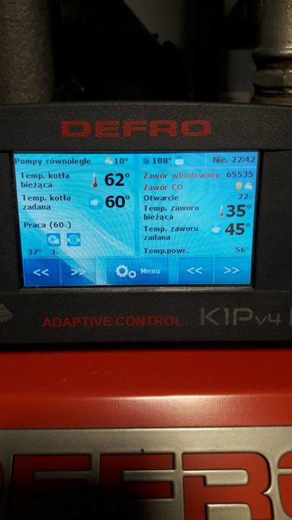

161os037 Opublikowano 18 Października 2017 #2 Udostępnij Opublikowano 18 Października 2017 Hej☺kolego a jaki masz kocioł ? jakiej mocy , co ten sterownik obsługuje? bo nie napisałeś. Ja mam Defro Komfort EKO PZ 15 kW i ten sterownik. I właśnie tak jak u Ciebie te 15kW w menu serwisowym oznacza że ten palnik (U mnie ekoenergia żeliwny) co masz dedykowany jest da mocy wymiennika właśnie 15kW. Dalsze ustawienia to są ustawienia procesu spalania paliwa w z tzw. PIDem. Tam uprawiasz pod "siebie" parametry tak aby spalanie było jak najbardziej efektywne w stosunku do zapotrzebowania na ciepło. Wysłane z mojego SM-A510F przy użyciu Tapatalka Odnośnik do komentarza Udostępnij na innych stronach Więcej opcji udostępniania...

161os037 Opublikowano 18 Października 2017 #10 Udostępnij Opublikowano 18 Października 2017 Nie bardzo , ja mam inny sterownik...taki jak na zdjęciu . Wysłane z mojego SM-A510F przy użyciu Tapatalka Odnośnik do komentarza Udostępnij na innych stronach Więcej opcji udostępniania...
