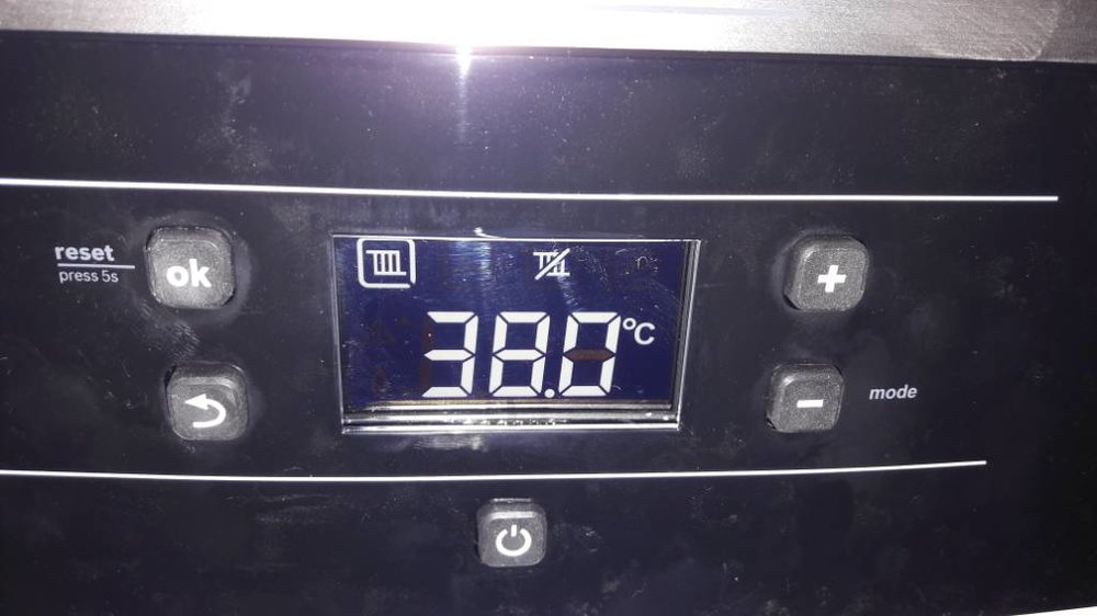

Witam Od Wczoraj Mam Uruchomiony Kocioł Gazowy Buderus Gb 062 Dwufunkcyjny..
irys2580
Dom mam ok 200 m2 z lat 60 ocieplony styropian 8 cm na ścianach . I na strychu 10 cm styropianu zalane wylewką.
Teraz w ciągu doby temp na zewnątrz ok 15 st i deszczowo.
Zuzylem prawie 10m3 gazu.
Czy to jest w normie ?
Temp mam ustawione 23 st.dzień 21 noc.
Montażysta ustawił moc na 20 kw.
Temperatura grzania wody 40 st.
Jest jeszcze grzanie wody użytkowej i jedna kuchnia.
Też nie wiem ale nie wyświetla mi się kranik grzania wody. A powinno chyba wyświetlać. Świeci grzanie i tryb letni . Nie wiem jak zrobić aby ta ikonka świeciła.
Włącza się gdy się puszczą wodę i grzeje .
Według mnie powinna świecić cały czas.
Jestem ciemny dopiero się uczę tego kotła.
Kranik się oświetla jak jest woda w

Zmniejsz różnicę temperatur dzień-noc . Przy murze 40 cm ja trzymam stałą temperaturę. Zmniejsz moc kotła na testy np do 12 kW. 10m3 to zużycie bardzo duże . Powinno spaść znacznie . Może duża wilgotność jest i dom musisz osuszyć.
Co da zmniejszenie jeszcze nocy kotła np do 12 kw?
Mam tylko grzejniki teraz mam ustawione temp grzania 37 st. Bo jak było 45 potem miałem 40 st to grzejniki były raz ciepłe raz zimne. Ale wolałbym aby były letnie cały czas. Ale nie wiem jaki to ma wpływ na zużycie gazu.
Może ktoś ma Buderus ta kontrolka kranik musi świecić czy nie.
Bo wydawało mi się wczoraj że świeciła A dziś nie świeci.
Świeci się jak się włącza ciepła wodę. I potem gaśnie
Tak jakby była wymuszona A nie cały czas w gotowości ciepła woda. ?
Czujnik mam tylko pokojowy.
Wysłane z mojego SM-A510F przy użyciu Tapatalka
Zmniejszenie mocy daje mi to że kaloryfery wolniej się nagrzewają czyli wydłużony jest cykl. Obecnie mam chyba 9 kW . Temperatura z pogodówki na 40C bo niżej nie schodzę. Grzeję podobny dom . Od tygodnia mamy deszcz i 10 C.
