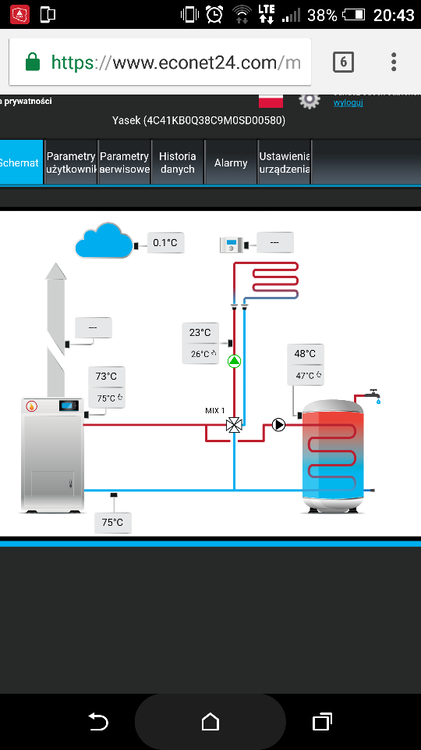

Wiem że każdy dom jest inny i każdy ma inaczej zrobione ogrzewanie ale chciałem zapytać czy ktoś podobnie jak ja steruje może ogrzewaniem za pomocą pogodowki ?
mam ogrzewanąac887938314e10cb711d799c598e1711.jpg sama podłogę schemat w załączeniu i zawór 4d który lepiej lub gorzej ogarnia całość....
Ostatnio odkryłem możliwość automatycznego przejścia w tryb letni jak i automatycznego wyjścia z trybu letniego....
Fabrycznie miałem nastawione;
Temperatura wejścia w tryb LATO 16°C
Temperatura wyjścia z trybu LATO 10°C
Zauważyłem że jak słońce operuje i na dworze jest na północnej ścianie +11 °C na pogodowce to w domu robi się za gorąco....
Biorąc pod uwagę powyższe ustawiłem
Temperatura wejścia w tryb LATO 11°C
Temperatura wyjścia z trybu LATO 8°C
Chodzi tak 3 dni temp w domu waha się między 22,5 a 24
Dział dobrze kiedy słońce świeci nie wiem jak będzie kiedy te 11 będzie w pochmurny dzień??
Chciałem Was zapytać jak to powinno być ustawione profesjonalnie? Jaka temp powinna być wejścia i jaka temp wyjścia ?
czy powinna być zachowana jakaś proporcja np 5°C pomiędzy temp czy może być więcej czy raczej mniej np.3 tak jak mam teraz....?
Podzieli się ktoś jak to sobie ustawił a może ktoś to ustawia zawodowo? Mój hydraulik myślę że takich rzeczy nie ogarnia....
Na tą chwilę podoba mi się to rozwiązanie bo kocioł przechodzi w tryb letni ok 11:00 czy 12:00 i wraca do grzania CO dopiero wieczorem między 20:00 a 22:30 zależy od dnia...
