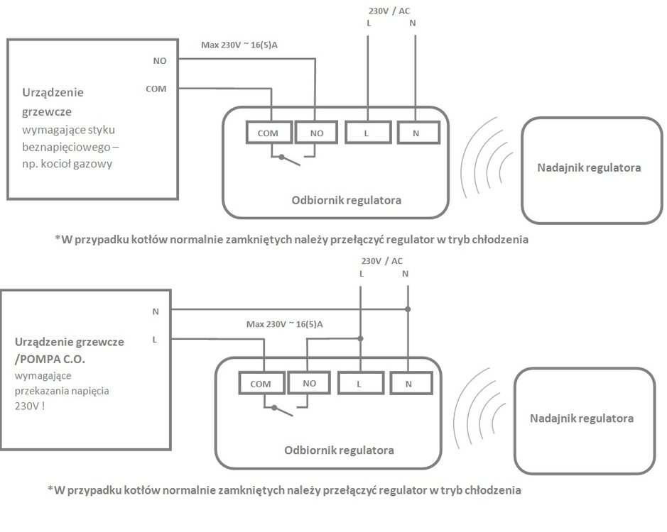

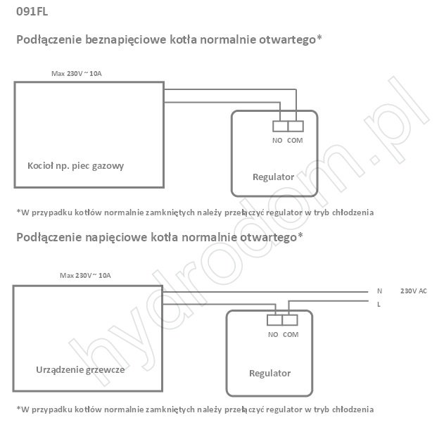

Przeszukałem już sporo tematów ale nie znalazłem wyczerpującej odpowiedzi. Mianowicie posiadam sterownik SALUS 091FLRF i kocioł TERMET Miniterm Elegance. Według instrukcji SALUSa jest tam kilka rodzajów podłączeń (beznapięciowe, napięciowe) które wybrać by działało prawidłowo. Myslałem o beznapięciowym ale zatrzymałem się na połączeniu przewodu ze sterownika COM/NO do pieca w miejscu RT/OT gdzie była zworka, nie chcę niczego sknocić. Chodzi mi o to czy COM podpiąć pod RT czy OT czy jest to obojętne?
Oznaczenie z Kotła:
SALUS beznapięciowe:
SALUS napięciowe:
Poradziłem sobie z tym sam :) Po dłuższym zastanowieniu się wywnioskowałem że musi być to podłączenie:
Z tym, że w kotle nie ma oznaczenia COM/NO a jest RT/OT i COM podpiąłem pod RT a NO pod OT. Natomiast zasilanie pod nadajnik sygnału tak jak na obrazku i wszystko śmiga :)
