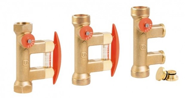

Opis produktu:
TacoSetter Bypass 185 DN 20 8-30 l/min
TACONOVA GROUP
NOWY ROTAMETR.
Nr Katalogowy : 223.2383.0000
FUNKCJA
  • Zawór regulująco – odcinający
  • Hydrauliczne równoważenie i kontrola przepływu w instalacjach solarnych
  • Wersja solarna 185: dedykowana do równoważenia instalacji solarnych montowanych na dachach budynków, także w trudnych warunkach zewnętrznych
ZALETY
  • Bezpośrednia wizualna kontrola przepływu (wziernik)
  • Do wysokich temperatur do 185 oC
  • Potrzebne ilości wody zostają szybko, dokładnie, wygodnie i bezstopniowo nastawione
  • Bez konieczności użycia diagramów, tabel lub drogich urządzeń pomiarowych
  • Bez dodatkowego zaworu odcinającego
  • Niski spadek ciśnienia
  • Kontrola przepływu lub wymiana bypassu na zestaw zamykający, przy pełnym obciążeniu instalacji
SPOSÓB DZIAŁANIA
  • Przy wersji odpornej na podwyższoną temperaturę (185) bypass po wyregulowaniu instalacji jest zastępowany zestawem zamykającym, co gwarantuje pełną funkcjonalność do 195 oC (chwilowo)
DANE TECHNICZNE
  • Temperatura robocza:
    - Wersja Bypass Solar 185 z zestawem zamykającym: TB185 oC, chwilowo 195 oC
  • Ciśnienie robocze:
    - Wersja Bypass Solar 185 z zestawem zamykającym: PB16 bar
  • Dokładność pomiaru: ±10 % wartości końcowej
  • Gwint wewnętrzny Rp (cylindryczny) zgodnie z DIN 2999/ISO 7
  • Pozycja montażu: w kierunku przepływu, dowolna (360o)
MATERIAŁ
  • Korpus: Mosiądz
  • Element pomiarowy: Tworzywo sztuczne
  • Części wewnętrzne: Stal nierdzewna, mosiądz i tworzywo sztuczne
PRZEPŁYWAJĄCE MEDIUM
  • Woda zawierająca powszechnie stosowane środki antykorozyjne i chroniące przed zamarzaniem ( glikol propylenowy )
  • Woda grzewcza
