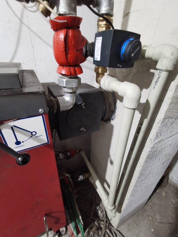

Witam. Jako że dokupiłem bufor chcę przerobić instalacje i proszę o opinie czy to co rozrysowałem będzie działać jak sobie założyłem. Ogólnie wygląda to tak że przed buforem chciałem wpiąć zbiornik CWU aby w lecie można było zagrzać wodę z pominięciem tego bufora. Wiem że podpina się CWU do bufora ale raczej nie jest to opłacalne ponieważ zbiornik ma 300L więc jest co grzać. Dołączam schemacik: -

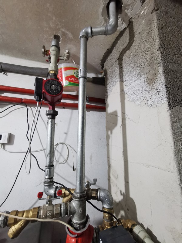

Przerobiłem to trochę. Wstawiłem calowy ocynk (tak wiem ale miedzi mam śladowe ilości może się nie pogryzie) przełożyłem zawór 4d, zlikwidowałem syfony. Muszę jednak wstawić pompę tak jak napisałeś , na wyłączonej pompie od cwu nie mogę palić tylko na kaloryfery za słaby krótki obieg. Wystąpił jednak inny problem - na piecu zaczęła się osadzać smoła i popiół jest ciemny dosyć mokry. Wcześniej paląc bez zaworu było ok. Nie jestem pewny co do temperatury powrotu niby ustawiona na 50C a tu takie jaja. Już tracę cierpliwość - chyba najprościej było wstawić termostaty na kaloryfery i zostawić piec w spokoju - brak smoły i problemów.
Aby na same kaloryfery było to muszę kupić większe rury a mam 32 i to też kosztuje już nie mówiąc ile wydałem za podłączenie bojlera i reszty. Lub wsadzić pompę na powrót pieca zamiast na zasilaniu cwu i się zastanawiam czy aby to lepiej nie wyszło.

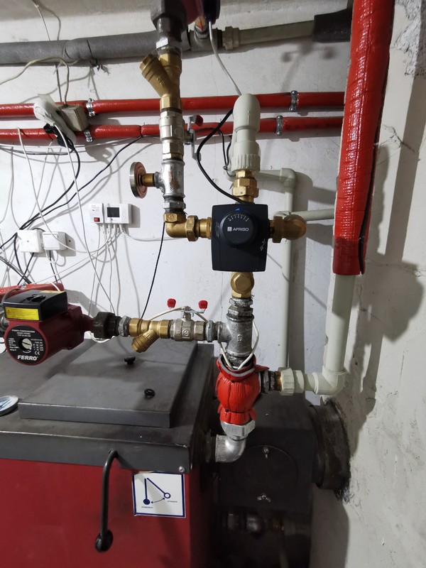

A powiedz jeszcze jak masz cierpliwość na kaloryfery ZZ jest potrzebny czy wywalić ? (foto 1)
Ja montowałem zawór 4d bo hydraulik dał dupy z zaworem 3d. Wziął kasę i po kilku telefonach dałem sobie spokój więc się wnerwiłem i zrobiłem to sam bo żonka była lekko nie zadowolona. A że pojęcia nie mam wiele i pierwszy raz skręcałem rury to się i tak dziwię że kotłowni nie zalało. Więc jak napisałem wszelkie uwagi mile widziane 🙂
Ale o którym mówisz ? 😁

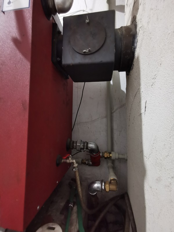

Jest jeszcze jedna opcja i chyba prostsza. Przypomniało mi się że mam zawór 3d który zamontował mi hydraulik. Niestety tak świetnie to zrobił że wpiął mi powrót z bojlera przed powrotem z kaloryferów efektem czego było to że na zawór szła mi gorąca woda i mieszał gorącą wodę z pieca z gorącą wodą z bojlera ^^. Zastanawiam się tylko jak podpiąć te powroty (foto 4 powrót z bojlera z tyłu pieca niżej kolanko z powrotu z kaloryfera) aby nie brało mi gorącej wody z bojlera , może zawór zwrotny na powrocie z kaloryfera a piecem ?

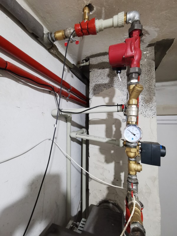

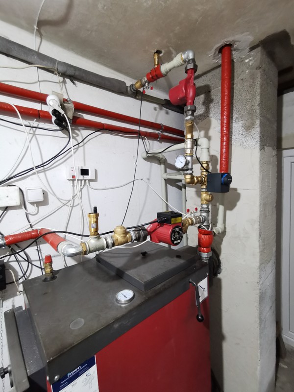

Mam zamiar w poniedziałek przerobić instalację. Zbiornik wyrównawczy podepnę do pionowego wyjścia z pieca rurami stalowymi ,zawór 4d zamiast wyjścia na zbiornik zasilanie będzie wtedy z lewej strony a powroty na piec i z kaloryferów będą z prawej i z dołu tym samym zlikwiduje te głupie syfony. Napiszcie proszę czy zlikwidować lub zmienić zawory zwrotne , jeden na zasilaniu kaloryferów , dwa klapkowe na zasilaniu cwu i zasilaniu zaworu 4d - tu dałem aby pompa od cwu nie zasysała wstecznie na zaworze 4d . Chciałem tak zrobić aby pompa od cwu która działa od temperatury 45C i pracuje ciągle ,robiła mi jako zabezpieczenie powrotu na piec. W tej chwili niby to działa temp powrotu jest przy 60C na piecu coś ponad 50C na powrocie. Zastanawiałem się czy pompy cwu nie przełożyć na powrót pieca aby ciągła wodę na cwu i przez zawór 4d, ale jeśli temperatura powrotu jest ok i regulacja pogodowa na kaloryfery też to chyba nie będę ruszał tym bardziej że na zasobniku cwu mam zawór antyoparzeniowy. Mile widziane wszelkie sugestie.
Może wytłumaczę trochę : Obieg do bojlera 300l cwu bez zaworów pompa włącza się od 45C i chodzi cały czas. Do zaworu podpięty sterownik pogodowy afriso bwc 310 z 3 czujnikami, jeden na zasilaniu kaloryferów, drugi powrót na kocioł i zewnętrzny pogodowy. Ten na powrocie dba o to aby temperatura powrotu z bojlera cwu i kaloryferów była odpowiednia. Obydwa powroty są złączone przed piecem . Powrót z samego cwu jest tylko kilka stopni niższy od temperatury pieca (max 10) więc do pieca dochodzi jakieś 50-55 stopni gdy na piecu jest ustawione przynajmniej w tej chwili 60C.

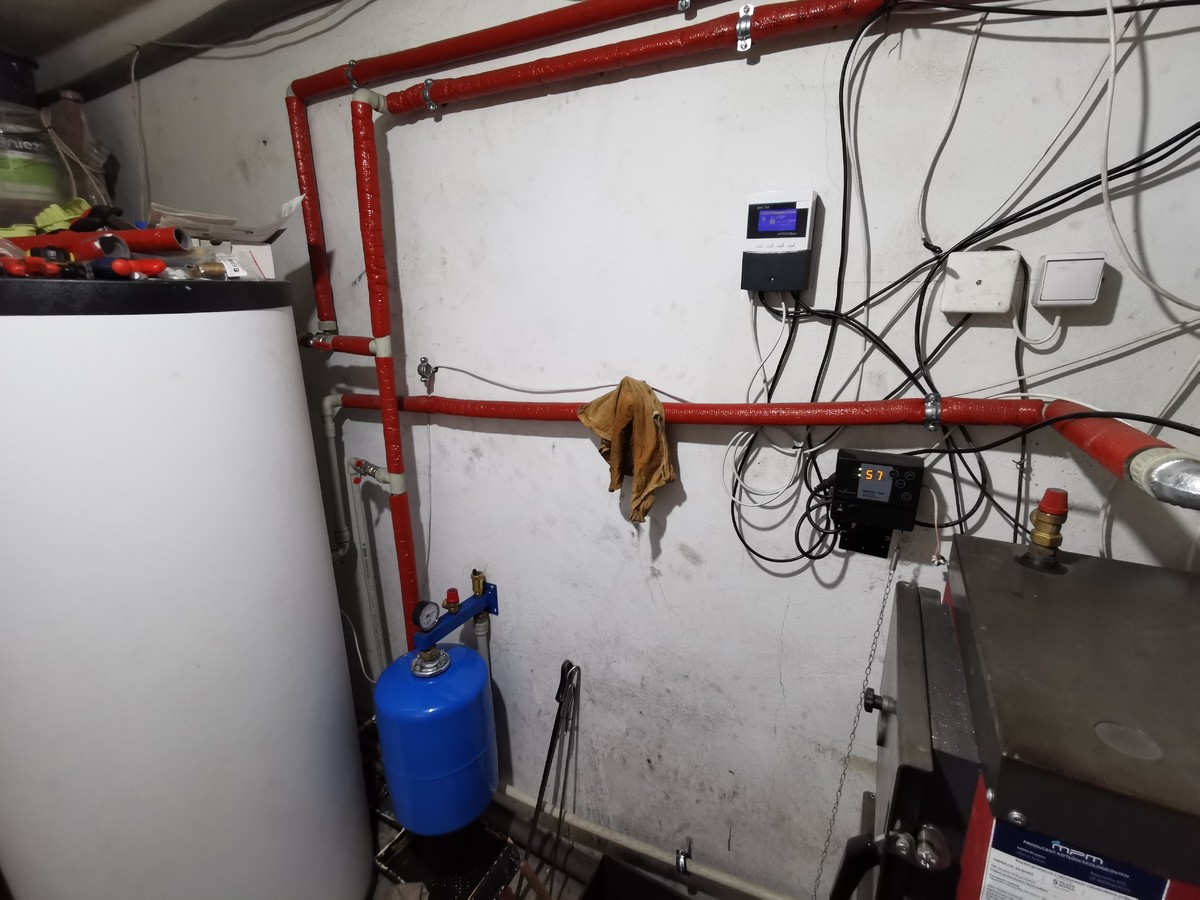

Witam. Mam problem z ciągłym zapowietrzenie się układu co. Zwykle następuje po kilkugodzinnym postoju pomp. Najgorzej jest na bojlerze cwu. Tam na wężownicy i w rurach ciągle słychać bulgotanie. Ręczne odpowietrzam ściągając odpowietrznik automatyczny, później jest w miarę dobrze ale po postoju znowu to samo. Odpowietrzniki są cały czas zakręcone, odkręcam tylko na chwilę aby zeszło powietrze które się tam zbierze. Kaloryfery grzeją normalnie. Proszę o ocenę instalacji. Zawór 4d dół zasilanie, lewa na kaloryfery, góra powrót z kaloryferów, prawy na piec Wiem że tam są dwa syfony z powrotów więc nie jest to bobrze. Zbiornik wyrównawczy podpięty za nisko no i plastik też pewnie do poprawy może z niego zaciąga ? Pozdrawiam i proszę o pomoc bo nie mam już pomysłów.
