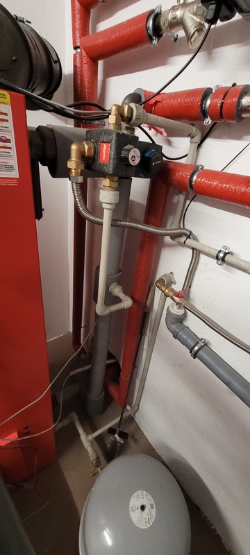

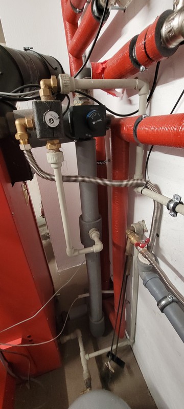

	Dzięki za odpowiedzi. Spróbuję zmienić czułość siłownika. Poczytałem sobie trochę i jeśli dobrze rozumiem to są dwa rodzaje tego typu pomp. Pompa mieszająca jak u mnie, która załącza się tylko jak spadnie temperatura i pompa kotłowa która działa bez przerwy. U mnie rury jak i sam zawór 4D to 1 1/2" i grawtiacyjnie działało to nawet nieźle, ale był podobny efekt jak teraz - zawór zamykał się żeby dogrzać powrót, otwierał żeby dogrzać CO itd. Stąd dołożyłem tą pompę, teraz nie ma przerw w dostawach na CO, ale w sumie skakanie zaworu występuje dalej.. Czy przy pompie mieszającej ma ona działać na wyższym biegu niż pompa CO? Spotkałem się z różnymi odpowiedziami. Pompę CO mam ustawioną na 1 biegu, pokazuje 7W. Tą mieszającą mogę ustawić na 5w, kolejny bieg to już coś ponad 20w i 3 bieg ponad 30w. A może pompa CO ma być silniejsza niż mieszająca i wtedy efekt skakania będzie mniejszy. Dzisiaj przetestuję. Próbowałem też włączyć ją na stałe - wtedy temperatura powrotu 5* niższa niż temperatura kotła, ale miał problem z rozgrzaniem - długo działał na maksymalnej mocy i nie mógł dobić do zadanej. Jak się ustabilizował to nie zszedł poniżej 1,5kg/h (urok przewymiarowanego kotła) czyli 36kg na dobę. W wielkie mrozy wynik jak na mój dom fajny, ale przy pracy przerywanej potrafi zejść do 31-33kg, zawsze to jakaś oszczęność. @sambor chciałbym mieć tą wiedzę jaką mam teraz kiedy wybierałem kocioł, bo na pewno nie zdecydowałbym się na zawór 4D. Jako regulacja temperatury od czujnika pogodowego sprawdza się fajnie, ale problem z wyregulowaniem powrotu jest jednak bardzo denerwujący.

	@Patrol prosiłbym o poradę bo sam już nie wiem. Zauważyłem, że jak zrobiło się chłodniej to instalacja zaczęła się zachowywać inaczej. Pompę na powrocie mam ustawioną w ten sposób, że jak temperatura powrotu spadnie poniżej 49* to włącza się i podbija powrót i jak przekroczy o 2* to się wyłącza. Zauważyłem, że rośnie też wtedy temperatura na instalacji CO co skutkuje tym, że przymyka się zawór 4D żeby utrzymać zadaną temeperaturę. Jak już się przymknie, pompa na powrocie się wyłączy to znowu musi się otworzyć żeby dogonić zadaną. Wtedy automatycznie spada temperatura powrotu. Skutkuje to tym, że temperatura kotła dalej rośnie i potrafi się wygasić jak na powrocie jest około 55*, a nawet mniej. Jak było cieplej to powrót miał spokojnie ponad 60 stopni. Powrót szybko spada, pompa na powrocie się włącza i wtedy też wychładza się szybciej sam kocioł. Zrobiłem test z włączeniem pompy na stałe. Temperatura powrotu 5* niższa niż zasilania, ale za to kocioł długo się dogrzewa i długo chodzi z dużą mocą. Tak normalnie dogrzewa się w godzinę, tak przy tym teście 2h mu nie starczyły i chodził praktycznie z mocą maksymalną (w tym momencie 12kw). Przy teście temperatura zadana 72*, pid przebija ją o 2,5* czyli wygasiłby się przy 74,5 a on kręcił z dużą mocą w okolicy 68* i 63* na powrocie.

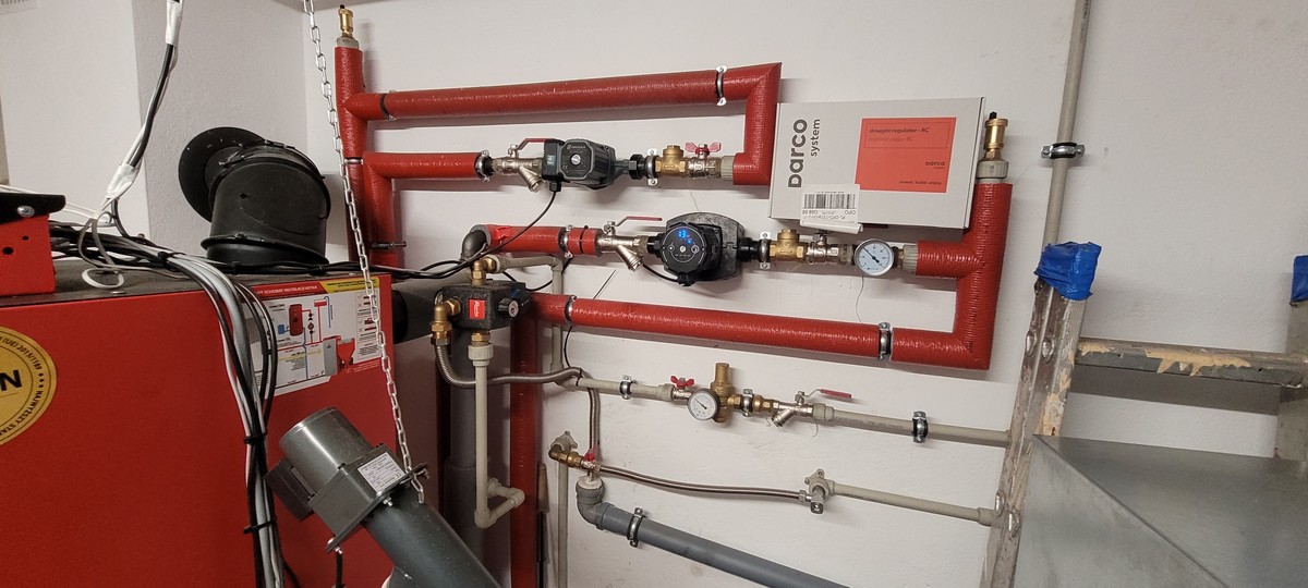

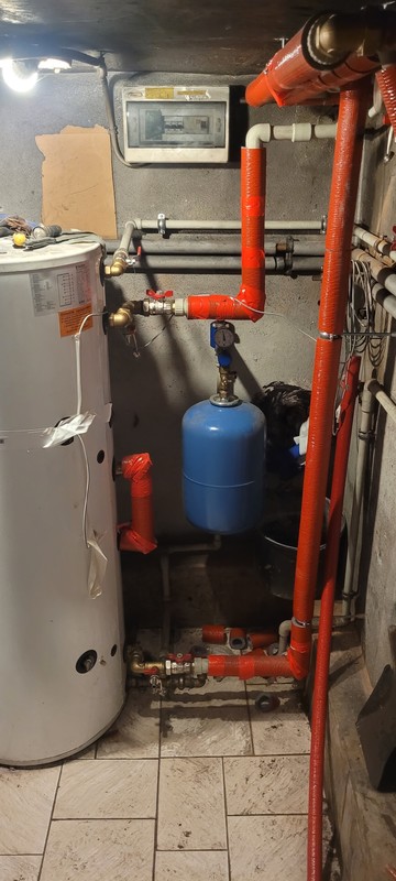

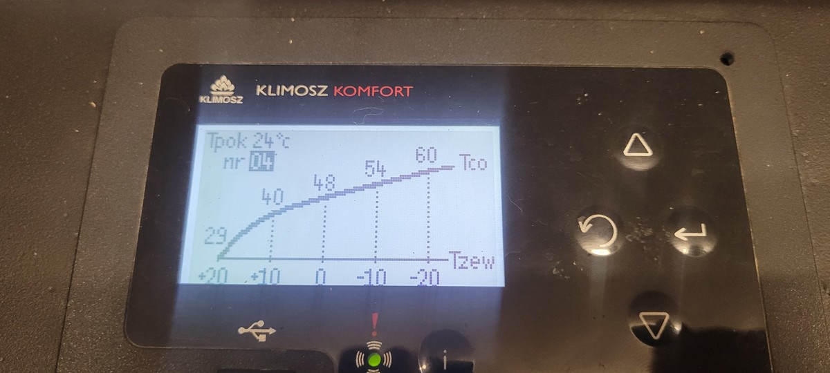

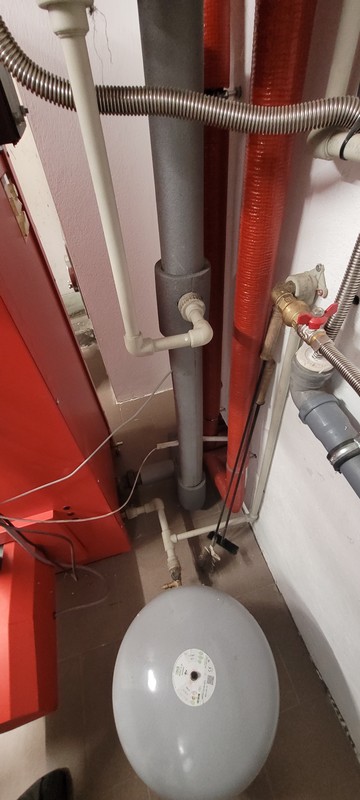

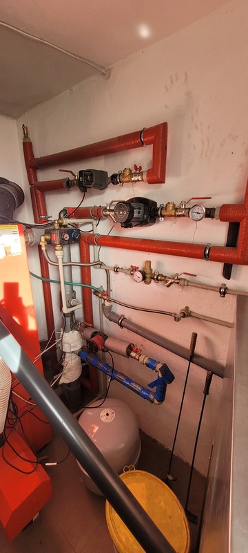

	Cześć, wydaje mi się, że mam problem z CWU. Podejrzewam, bo nie wiem jak to potwierdzić na 100%. Może najpierw opiszę jak mam wykonaną instalację: - kocioł Klimosz Le Pellet 20 - obieg CO z zaworem 4D z siłownikiem oraz czujnikiem temperatury zewnętrznej - obieg CWU - pompa na powrocie (zrobione obejście) - termostat pokojowy Termostat pokojowy daje sygnał do obniżenia temperatury na CO. w Tym momencie o 15%, wcześniej miałem 20%, w ramach testu zmieniłem. Załączam zdjęcie krzywej. Załączam także zdjęcia instalacji. Bojler Drazice stoi w piwnicy. Kocioł stoi w kotłowni. Bojler z kotłem łączy około 12m rur. Być może jest to bardzo istotne. Nastawy kotła mam następujące - temperatura zadana 69* - histereza 10* - temeperatura powrotu min 45* z tym, że zwykle jest około 15* mniejsza niż temperatura kotła - temperatura cwu 49* histereza 7* Opis problemu: W zeszłym roku nie było pompy na powrocie. Wydaje mi się, że po jej założeniu zaczął się problem z szybkim wychładzaniem CWU. Niestety nie jestem w stanie stwierdzić czy w zeszłym roku wyglądało to podobnie. Pomimo tego, że pompa cwu nie jest włączona, jest ona strasznie gorąca tak samo jak zawory przed i za nią. Wydaje mi się, że przez to grzanie grawitacyjne bojler wpycha zimną wodę z wężownicy do kotła co powoduje jego szybsze wystudzanie. Dzisiaj zauważyłem, że bez odbioru ciepłej wody temperatura bojlera spadła z 42,1 na 41,3 w 2 godziny. Wydaje mi się to dosyć sporo. Może to normalne? Kontaktowałem się z klimoszem i ich główny serwisant stwierdził, że może to być wina dołożonego zaworu na powrocie. Poradził żeby założyć za pompą cwu zawór zwrotny sprężynowy zamiast klapowego który jest teraz. Generalnie z kotła jestem zadowolony. Gdyby nie obecne ceny pelletu na pewno bym nie drążył tematu. Kocioł pracuje w 160m bardzo słabo ocieplonym domu. Tak, jest dużo za duży. w tym momecie skręcony do około 12kw. Dodam, że przy tych temperaturach kocioł rozpala się 10 razy, podejrzewam, że to wina tego, że jest za duży. Parę rzeczy o który zapomniałem. - termometr analogowy za pompą CO pokazuje wartości co najmniej 10 stopni mniejsze niż czujnik w kotle. Może się zepsuł, natomiast sprawdziłem stary i pokazuje takie same wartości. W ramach testu włożyłem go w miejsce czujnika temperatury kotła i też pokazywał całkowicie inną temperaturę. Sprawdzając temperaturę grzejników pirometrem różnica między tym wynikiem a tym co pokazuje kocioł to około 1* więc chyba wina termometru.

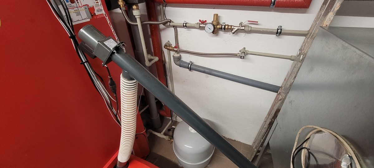

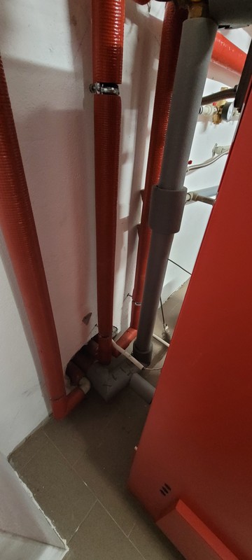

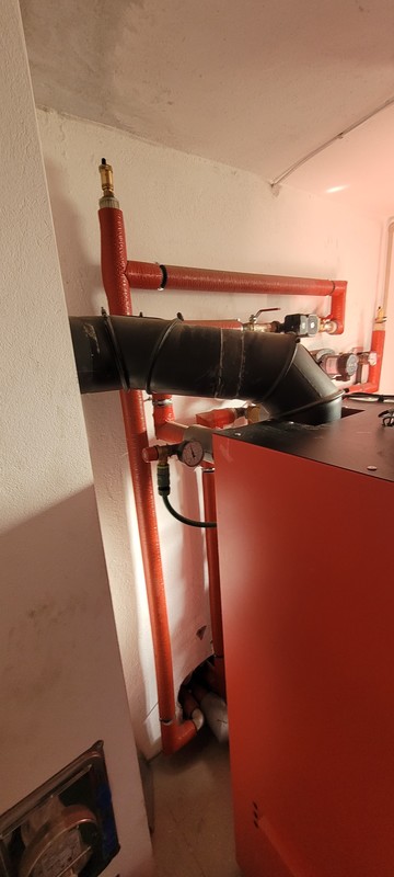

	Cześć, przeglądam forum od jakiegoś czasu, ale niestety nie znalazłem rozwiązania swoich problemów. Od października użytkujemy kocioł Klimosz LE eko 20, 22KW. Dom ~160m2, stary, praktycznie nieocieplony. Okna plastikowe, ale większość już ma swoje lata. Kocioł stoi w kotłowni zrobionej w pomieszczeniu gospodarczym, jest połączony do starej piwnicy, w sumie rury mają około 10m pomiędzy kotłem a podłączeniem do instalacji. Wszystkie zaizolowane najlepiej jak się dało. CWU 230L na 5 osób. Od 5 października do 5 stycznia kocioł spalił 2775kg. Przy ostatniej cieplejszej pogodzie palił 30kg na dobę, teraz spala około 33kg. Wiem, że przy takich warunkach spalanie chyba nie jest specjalnie tragiczne, martwi mnie natomiast ilość rozpaleń kotła. W tym momencie kocioł rozpala się około 21 razy. Podłączone jest to tak jak na zdjęciach. Termostat pokojowy ustawiony na 21* z histerezą 0,4*. Po dobiciu do 21,4* następuje obniżenie na mieszaczu w tym momencie o 10%. Sterowanie pogodówką - w tym momencie przy 0* na mieszaczu 52*, także po dobiciu temperatura spada o te 10%. Tak ustawił montażysta, tak doradził serwisant Klimosza, jest to podobno w naszym przypadku lepsze niż całkowite wyłączenie kotła i pompy. Dodatkowo na większości grzejników termostaty elektroniczne. Powrót jedynie zabezpieczony zaworem 4D, bez pompy kotłowej. Montażysta ustawił temperaturę powrotu na 30*, serwisant Klimosza kazał zmienić na 40*, podobno to wystarczająco, chociaż w DTR jest 50*.. - temperatura zadana kotła 68* - histereza górna 5* (kocioł rozpala się do 70,5*, wygasza się i dobija do około 72-73*) - histereza 10* (w sumie około 13*) - CWU 50* - histereza CWU 8* - podawanie 6 sekund - przerwa 23 sekundy - nadmuch 23% Nie umiem ustawić w sterowniku parametrów podawania itp dla danych mocy. - pompa CO startuje przy 62* na kotle - pompa CWU startuje przy 60* na kotle Palenie w PID. Stałem ostatnio przy kotle dosyć długo, żeby zaobserwować jak to działa. Wygląda to tak, że kocioł przy 57,9* zaczyna się rozpalać. Zanim się rozpali temperatura spadnie gdzieś do 57, 56,5*. Po rozpaleniu dogrzewa powrót aż do wyrównania z temperaturą kotła, dopiero potem rośnie temperatura kotła. Po załączeniu pompy CO, po chwili mieszacz puszcza wodę na obieg, wtedy powrót spada do tych 40*, wtedy mieszacz przykręca wodę na obieg żeby dogrzać znowu powrót, jak dogrzeje to puszcza znowu na obieg i tak w kółko. Trwa to do 30min, potem kocioł wygasza się, przechodzi w czuwanie (wtedy powrót ma około 60*). Czuwanie trwa mniej więcej kolejne 30min, raz więcej, raz mniej, tak samo czas rozpalenia. Na takie rozpalenie idzie od 1,3 kg do 1,6 kg. Czy taka praca jest ok? Czy bez zainstalowania pompy kotłowej jest szansa wydłużyć czas w którym kocioł jest wygaszony? Wiem, że wypadałoby ocieplić dom i to pewnie pomoże, ale teraz najbardziej nie podoba mi się ta ilość rozpaleń.. Pytanie tylko czy jeśli zmniejszy się ilość rozpaleń to przez to, że kocioł będzie chodził dłużej, czy przez to, że dłużej będzie wygaszony. Oczywiście wolałbym to drugie. Dajcie znać jeśli więcej informacji pomoże.
