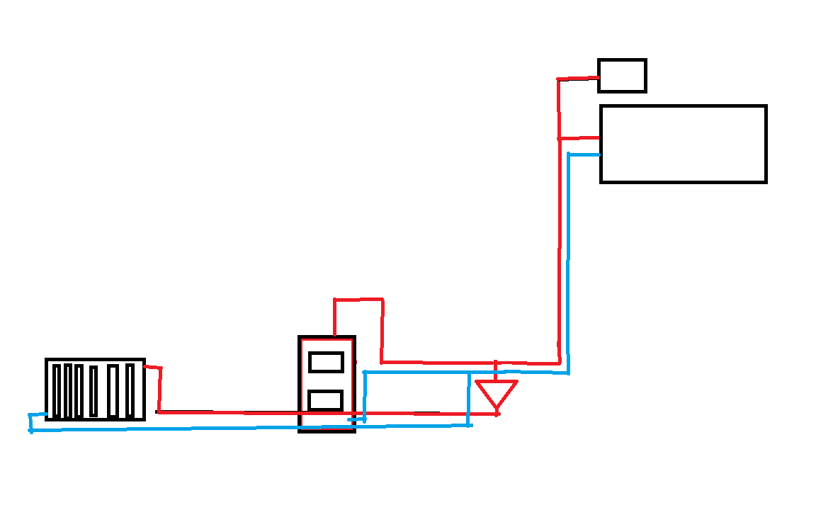

  1. ok ok ... poniosło mnie w Paint-cie (od pieca do naczynia wyrównawczego nic nie kombinuje)
  2. ostatnie pytanko - czy polepszy mi pracę pieca układu wstawienie zaworu trójdroznego w miejsce jak na obrazku?
  3. dziękuje bardzo za wskazanie miejsca - wydedukowałem to z filmu poleconego przez Matejko1 - zapytam tylko: to zaciąganie wody do grzejników nie wymaga dokładania zaworu różnicowego ? Pompka pionowo w dól z filtrem skośnym i dwoma zaworami kulowymi dla wymiany w razie awarii. a i zapomniałem dodać ze na grzejnikach chce założyć termostatyczne zawory - są zwykłe - można je tu dokładać ? piec ma zawora ciśnieniowy bezpieczeństwa wkręcony u góry w obudowę.
  4. dziękuje za wskazanie tematów - dobry materiał dla "świeżaków" takich jak ja :-)
  5. witam w małym 35 m2 mieszkanku mam instalacje na rurkach miedzianych grzejniki 15 mm rury od pieca do wymiennika cwu 22mm 5 grzejników zbiornik cuw 100 l piec do tej pory "podkowa" teraz wstawiam 8 kw postawiony w kuchni . Grzejniki od pieca w odległości 4 m pierwszy i dalej tak do 9 m ostatni szeregowo - proste.... ale chciałbym podłączyć ten piec 8kw i tu mam problem. dotychczas instalacje zasilał plaszcz wodny w starej kuchni z szamotu i wyjcie zasilania z płaszcza było na poziomie rur zasilających bojler lub trochę niżej , a teraz piec jest wyższy (ok 60 cm ) i wyjście jest nad rurkami zasilającymi bojler nad bojlerem duże naczynie wyrównawcze. nie mam jak przerobić instalacji - rurki zasilające wchodzą w ścianę i idą pod kafelkami wiec zastanawiam się i proszę o pomoc w problemie : czy te kolano nad piecem trzeba jakoś zabezpieczyć przed zapowietrzaniem - i czy ciepło pokona takie załamanie w gore i w dol. dodatkowo nie wiem czy nie powinno sie przełożyć gdzieś pompy która jest za trójnikiem na zasilaniu grzejników. zbiornik wymiennik cuw nagrzewa sie grawitacyjnie jak do tej pory.
