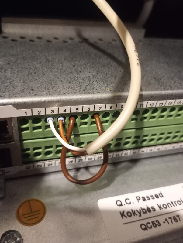

Witam. Montuję centralkę domekt r400v i mam do podpięcia czujnik temperatury nawiewanej. czujnik ma być wpięty w gniazda 3 i 4 ale kable od czujnika nie są opisane. Jeden jest brązowy a drugi szary. Czy ma to jakieś znaczenie który gdzie będzie wsadzony?Załączam zdjęcia.

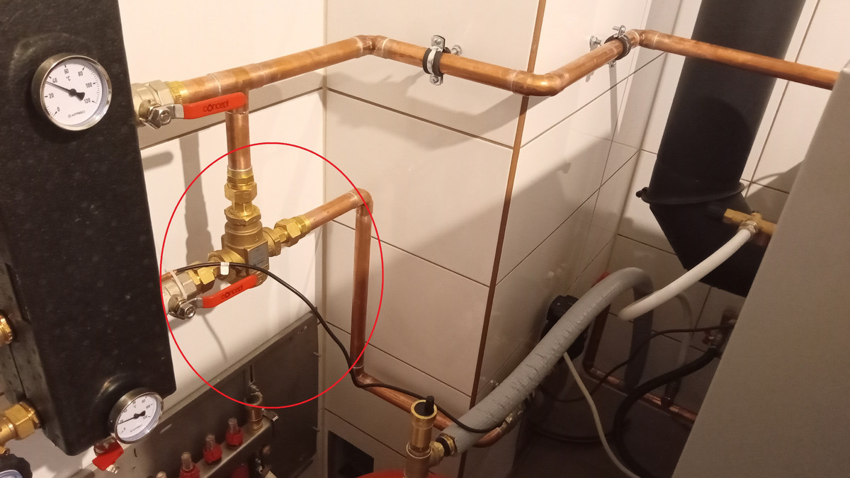

Witam, skończyłem budować swoją kotłownię i mam problem z obiegiem między piecem a sprzęgłem. Mianowicie pompka się włącza, rury od zasilania ciepłe a od powrotu zimne. Ciepła woda nie dochodzi nawet do sprzęgła. Czy jest możliwe że to przez tez zawór temperaturowy zaznaczony na zdjęciu? Za daleko od pieca czy coś? Ewentualnie układ ciągle zapowietrzony?

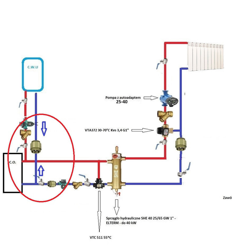

Jeszcze jedno mnie zastanawia, w rozwiązaniu które pokazałeś nie wystąpi walka pompa jeśli obie będą jednocześnie pracować? Pompa od bojlera będzie pchała wodę przez ZZ w dól a pompa od ochrony powrotu będzie chciała go domykać pchając do góry. -

To jak ten schemat powinien wyglądać wg zdrowego rozsądku i przepisów? -
Grzecznościowa ocena instalacji CWU i CO
Łukasz90 odpowiedział(a) na Łukasz90 temat w Instalacje CO i CWU
To jest schemat z instrukcji obsługi do tego pieca. Na jego podstawie usytuowałem naczynie przeponowe. Poprawiłem schemat. Chodziło o zawór zwrotny w obiegu CWU ? -
