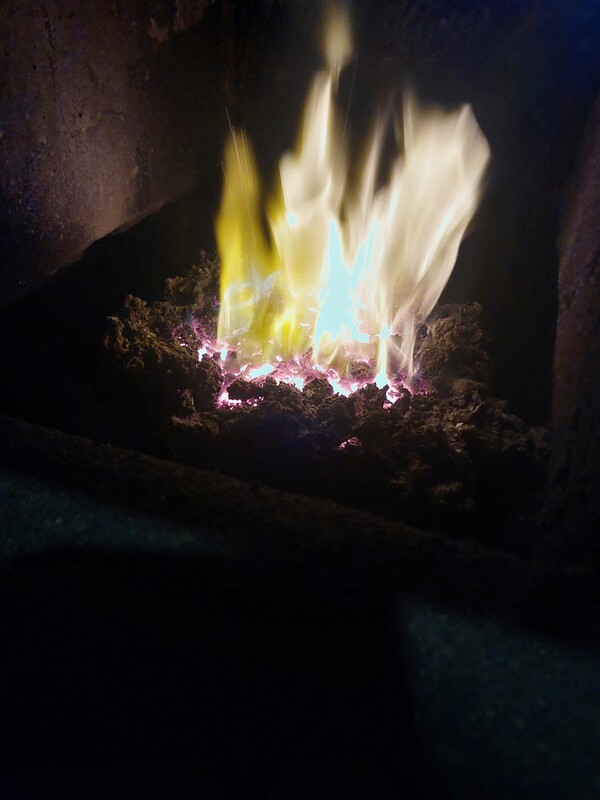

Witam. Mam pytanie o piec rodziców z sterownikiem 755. Wczoraj został wyczyszczony i pojawił sie problem, piec na pidzie podaje węgiel, ale nie działa albo bardzo słabo działa wentylator, co powoduje że piec gaśnie, bo go zawala węgiel. Po wyłączeniu halotronu wentylator sie załącza i pali sie normalnie. Tak samo na pracy ręcznej.- 476 odpowiedzi

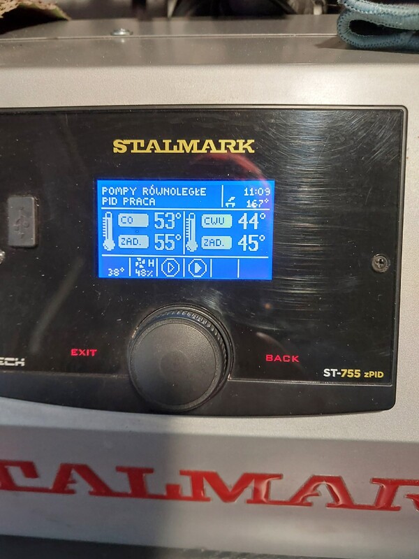

Od ostatniej sytuacji w lutym jest spokój. W podajniku sucho nic się nie dzieje. Pojawił się tylko inny problem z grzaniem wody na trybie letnim. Po jego włączeniu i ustawieniu temperatury wody na 50 stopni, pompka pracuje cały czas, nawet jak woda ma 60 stopni, to dalej pracuje. Po przełączeniu na pompy równolegle pompka od razu się wyłącza. Gdzie może być problem? -

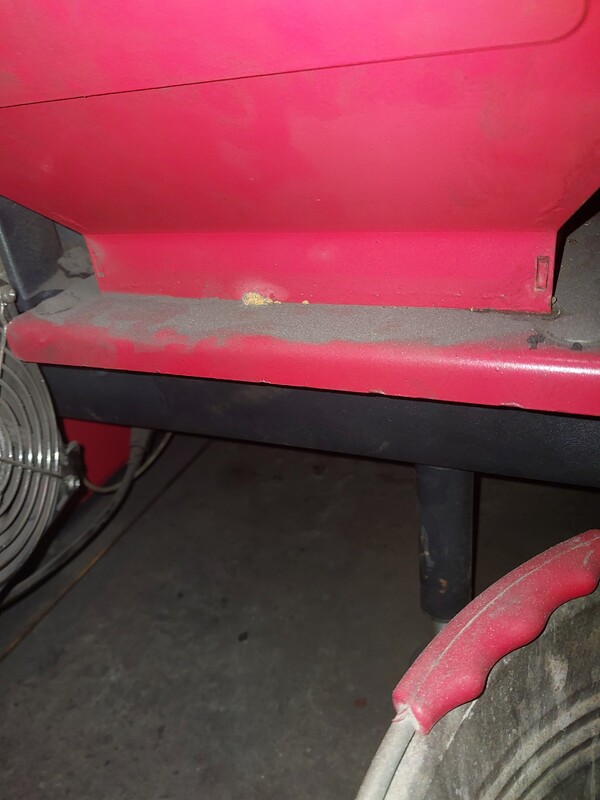

Osad z dymu, ponieważ ostatnio znowu podniosła się temperatura podajnika do 70st i pojawił się dym. Po włączeniu podawania ręcznego na jakąś minute przepchalo węgiel, temperatura spadła i znowu pracuje normalnie, czyli w okolicy 40st. -

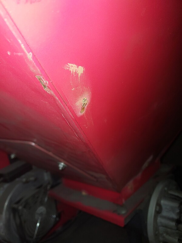

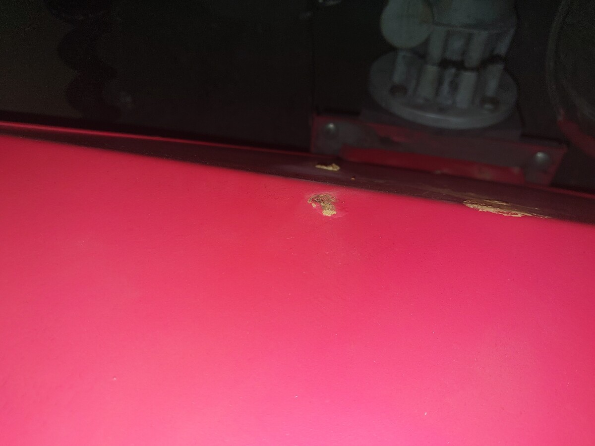

Witam. Wymiana slimaka spowodowała zmniejsze temperatury podajnjka plus brak zgrzytow i pisków. Tez mi sie wydaje,ze musi być gdzieś jakąś nieszczelnosc, bo nawet jak węgiel prawie full, to pojawia się wilgoć. Po dosypaniu węgla nie ma wilgoci, tylko po jakimś czasie, jak robi się taki lejek, przez wciągnięty węgiel. -

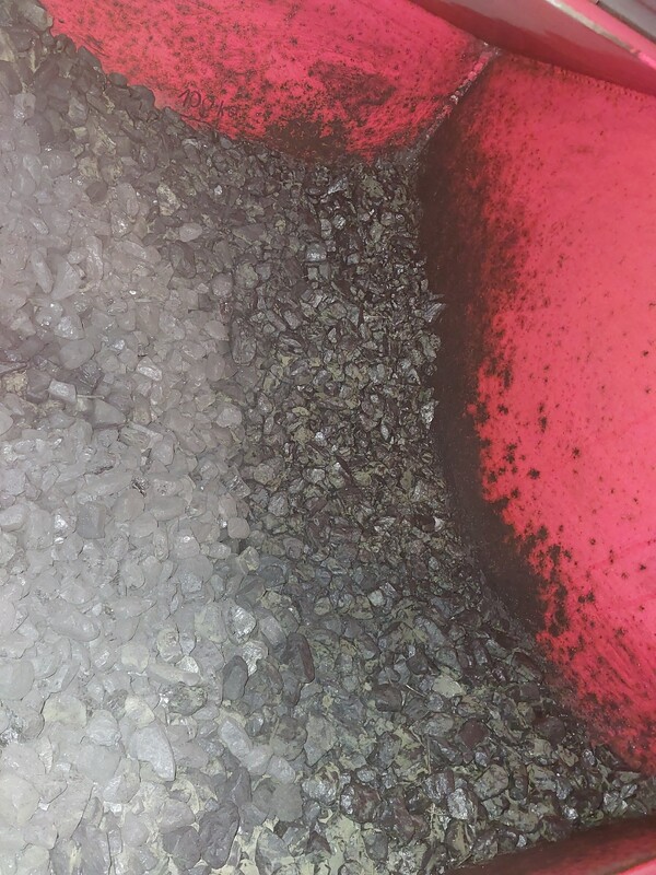

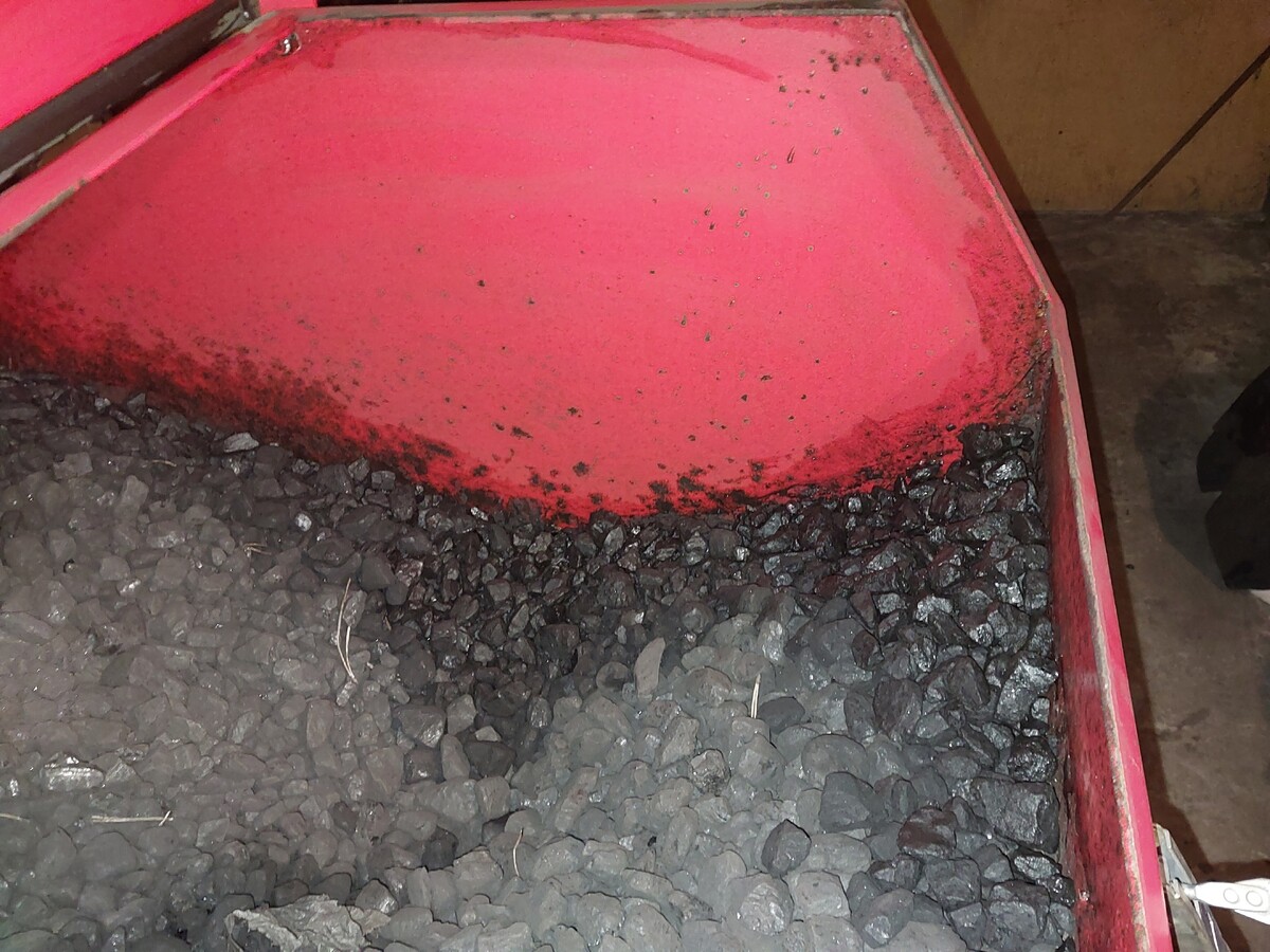

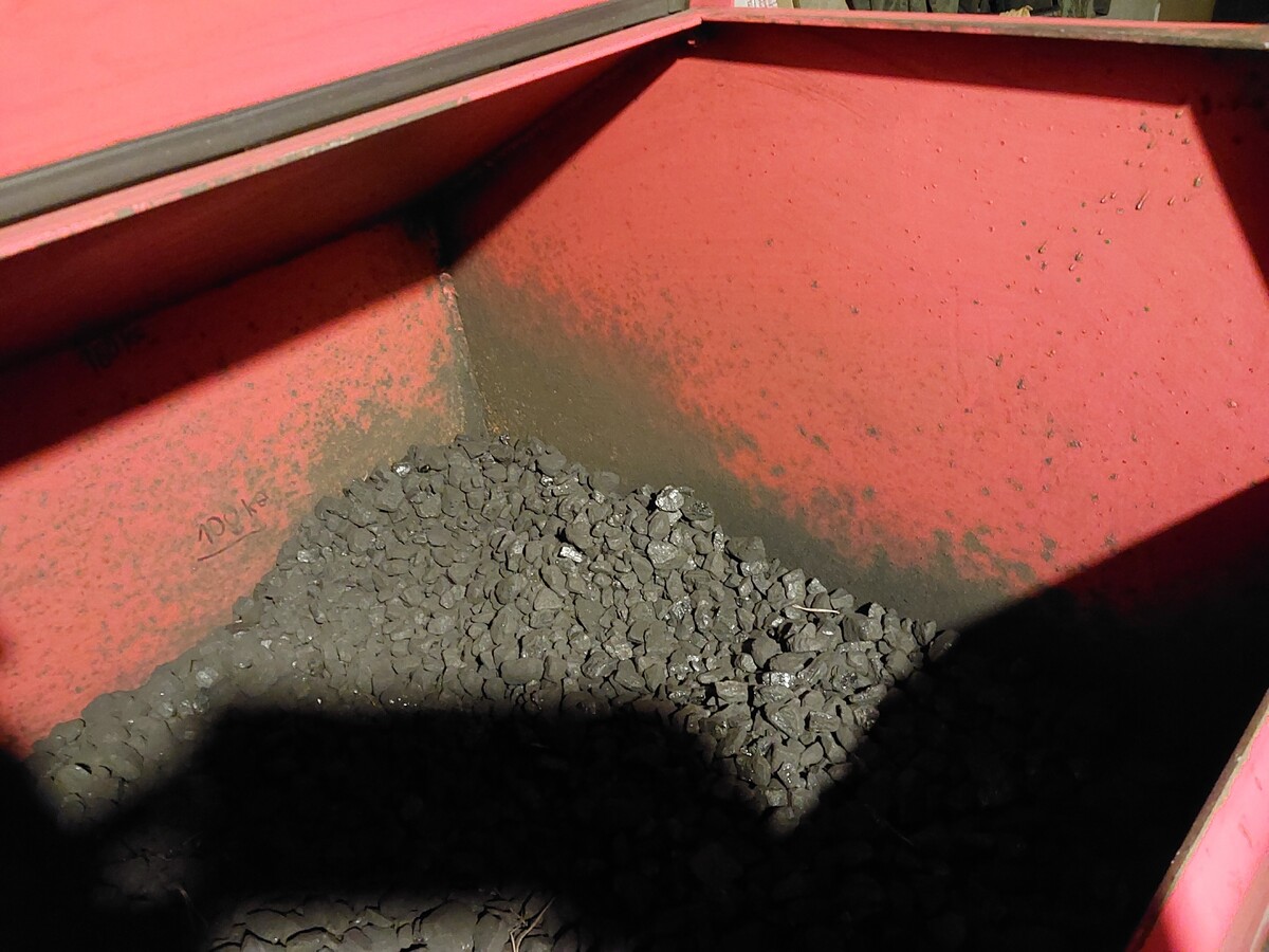

Co do mokrego węgla, to leży w piwnicy już od września i nie powinien być mokry. Przy wsypywaniu aż sie kurzy. Jak widac na zdjęciach po wsypaniu do podajnika, mokry robi się po jakimś czasie, ale tylko po prawej stronie. Czy jest możliwa jakaś nieszczelność w podajnika lub gdzieś w jego okolicy i dlatego takie jaja się robią? -

Tylko kolejny raz pisze, że na węglu z innej kopalni problem z rosnąca temperaturą podajnika nie występuje, czy to na fabrycznych, czy innych ustawieniach. Dodatkowo problem jest z tym robiącym się mokrym węglem, gdzie wcześniej takie problemy nie występowały. -

No i dziś powtórka z rozrywki, czyli znowu wmza wysoka temperatura podajnika 67st i wszystko w piwnicy zadymione. Nie mam już pomysłów co jest nie tak. Zauważyłem tylko ze wsypuje suchy węgiel, a potem w podajnika robi się mokry z jednej czyli prawej strony. Wtedy cala prawa strona podajnika jest mokra jak na zdjęciach. Najwięcej wilgoci pojawia się jak robi się dziura w węglu, gdy ślimak podaje węgiel z podajnika. -

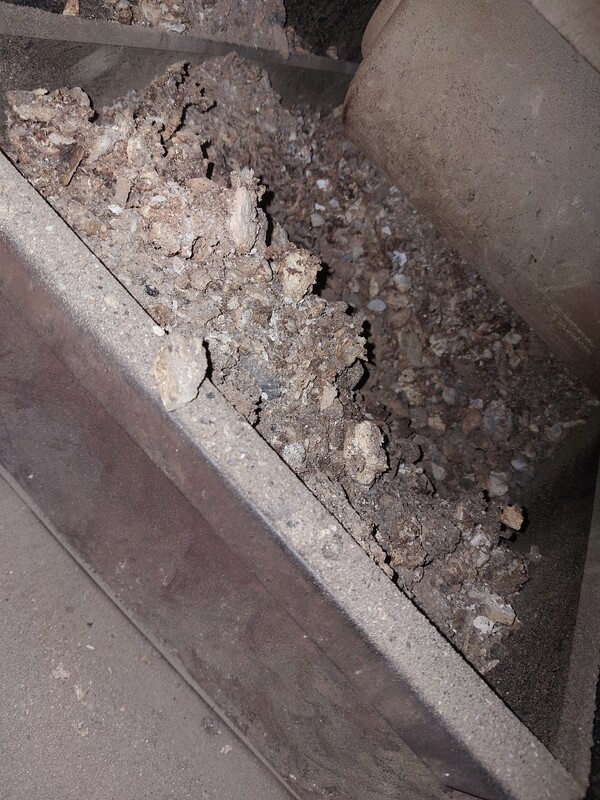

Po wymianie ślimaka na nowy temperatura podajnika dochodzi niekiedy nawet do 50 st. , ale pali się i działa. Piski zniknęły. -

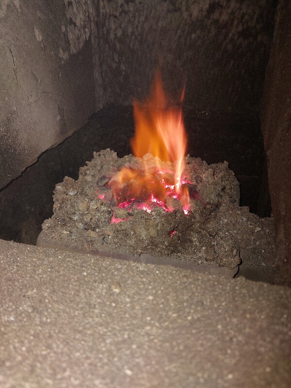

Wymieniony ślimak na nowy. Nie był jakoś zużyty jak widać na zdjęciach. Jedyne co się rzuciło w oczy, to ten czop, który wchodzi w dziurę w palenisku. Różnica między nowym a starym ponad 2mm i ostatni zwoj ślimaka widać, że delikatnie wytarty.
